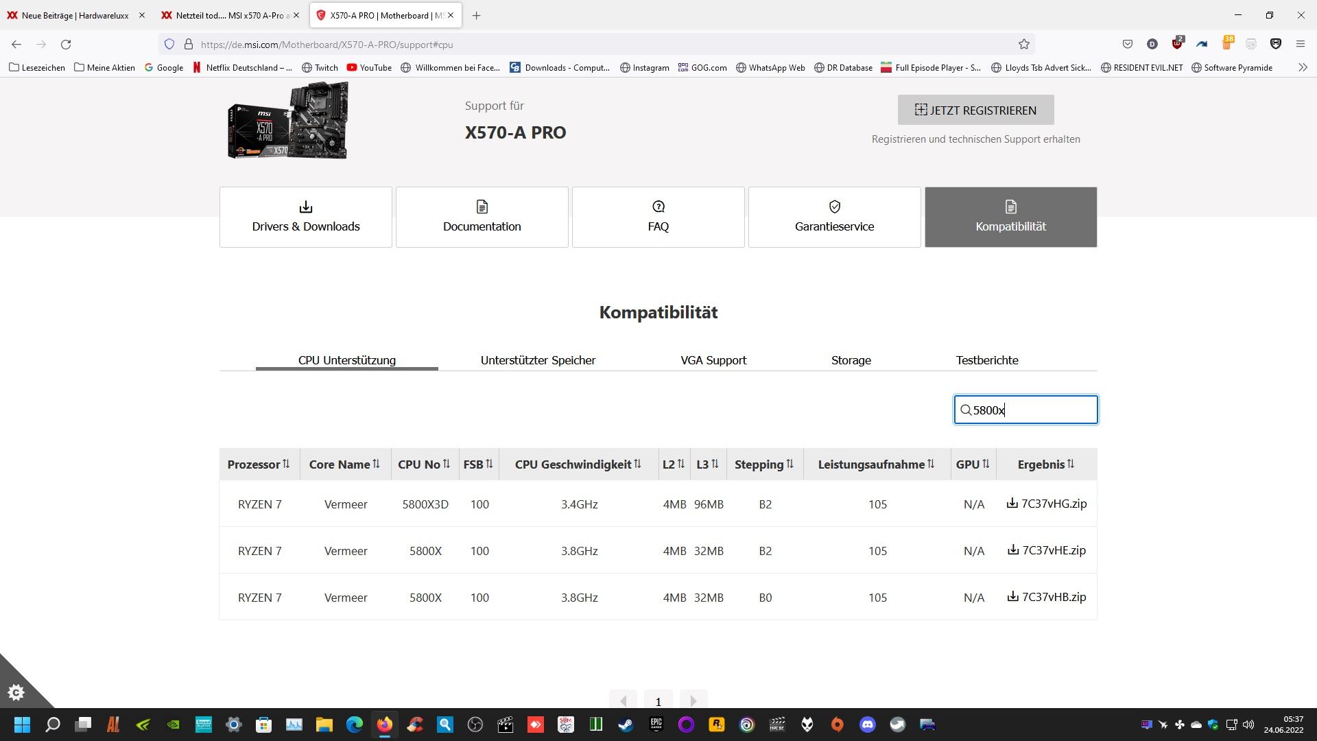

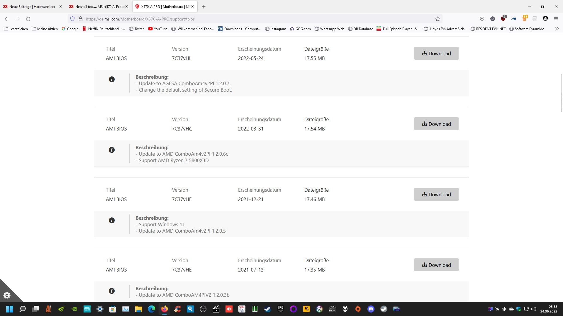

Bei der schon fast standartmäßigen Bios "rauf & runter flash" Orgie wenn ein R-5800X wieder mal das Videosignal verweigert (upgrade von 3600 auf 5800x)......

Das sind doch keine Verfärbungen.
Eher normale Produktionsmarkierungen, kein Hinweis auf einen Defekt.
Ich kann ehrlich gesagt, keine Verfaerbungen erkennen. Ja, da kann man nur das Ausschlussverfahren anwenden. Du kannst ja mal die Grafikkarte ausbauen und schauen, ob es wieder anlaeuft. Hatte schon eine Grafikkarte, die fuer einen Kurzschluss sorgte und beim Einschalten lief es nur kurz an. Mit einen Speaker hoert man eventuell einen Fehlercode, bei ausgebautem Zustand und dasselbe halt dann auch beim RAM. Da koennte wenigstens man eine Andeutung haben, ob Mainboard funktionieren koennte, wenn ein Fehlercode kommt.
ich glaub eher wenn dann hast du dein board gebricked beim flashen
