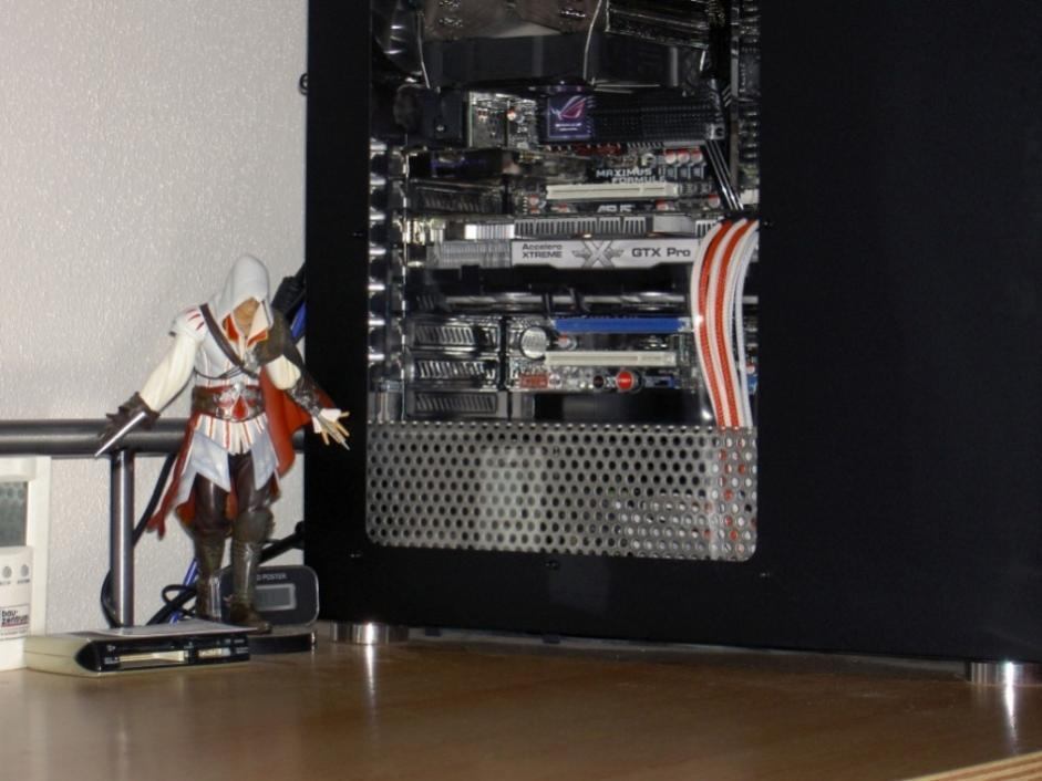

Servus DeeWayne,
ich habs mit einem Niro-Lochblech gemacht.
Mehr bilder siehst sonst im Sysprofil!
lg
