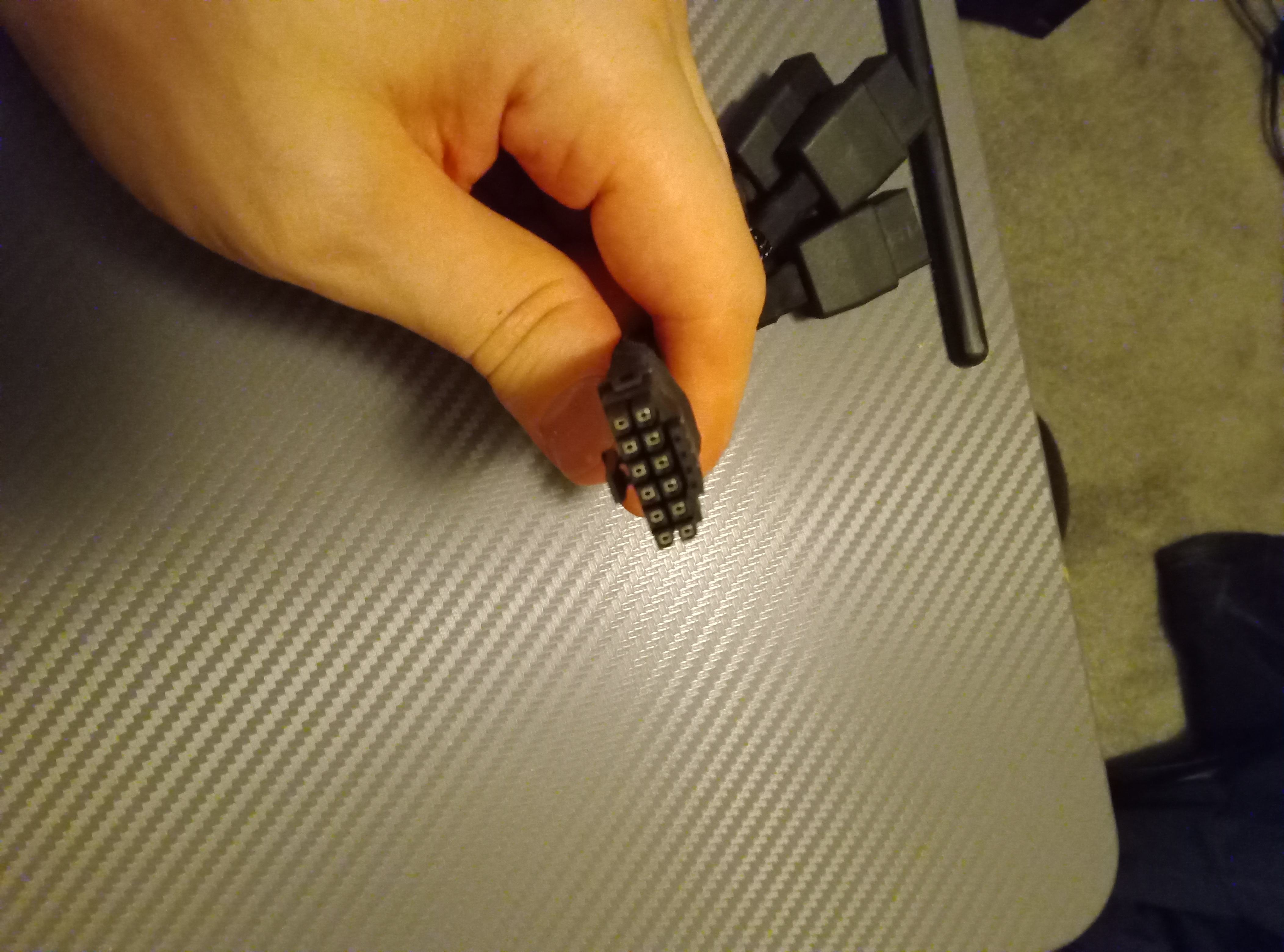

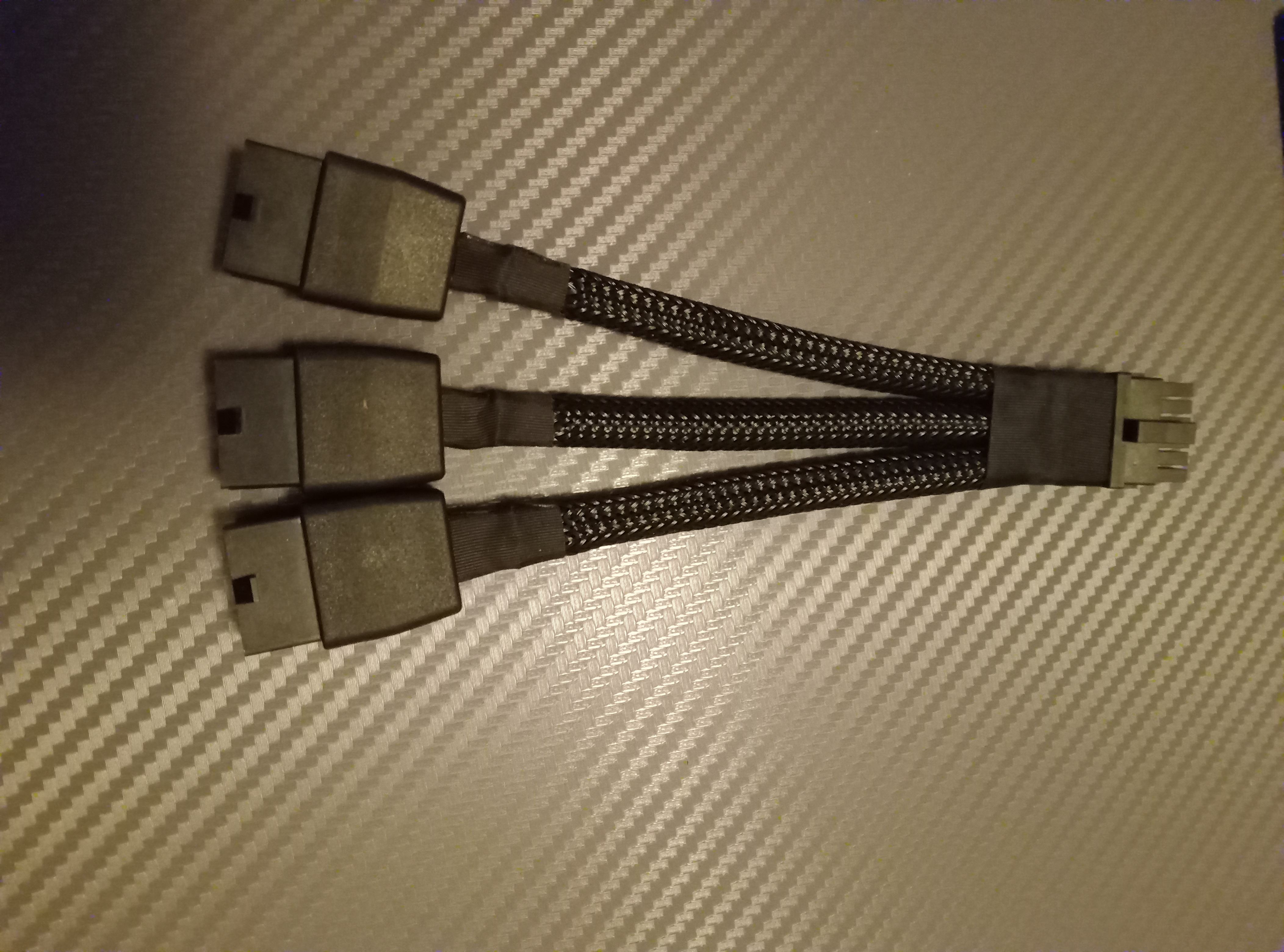

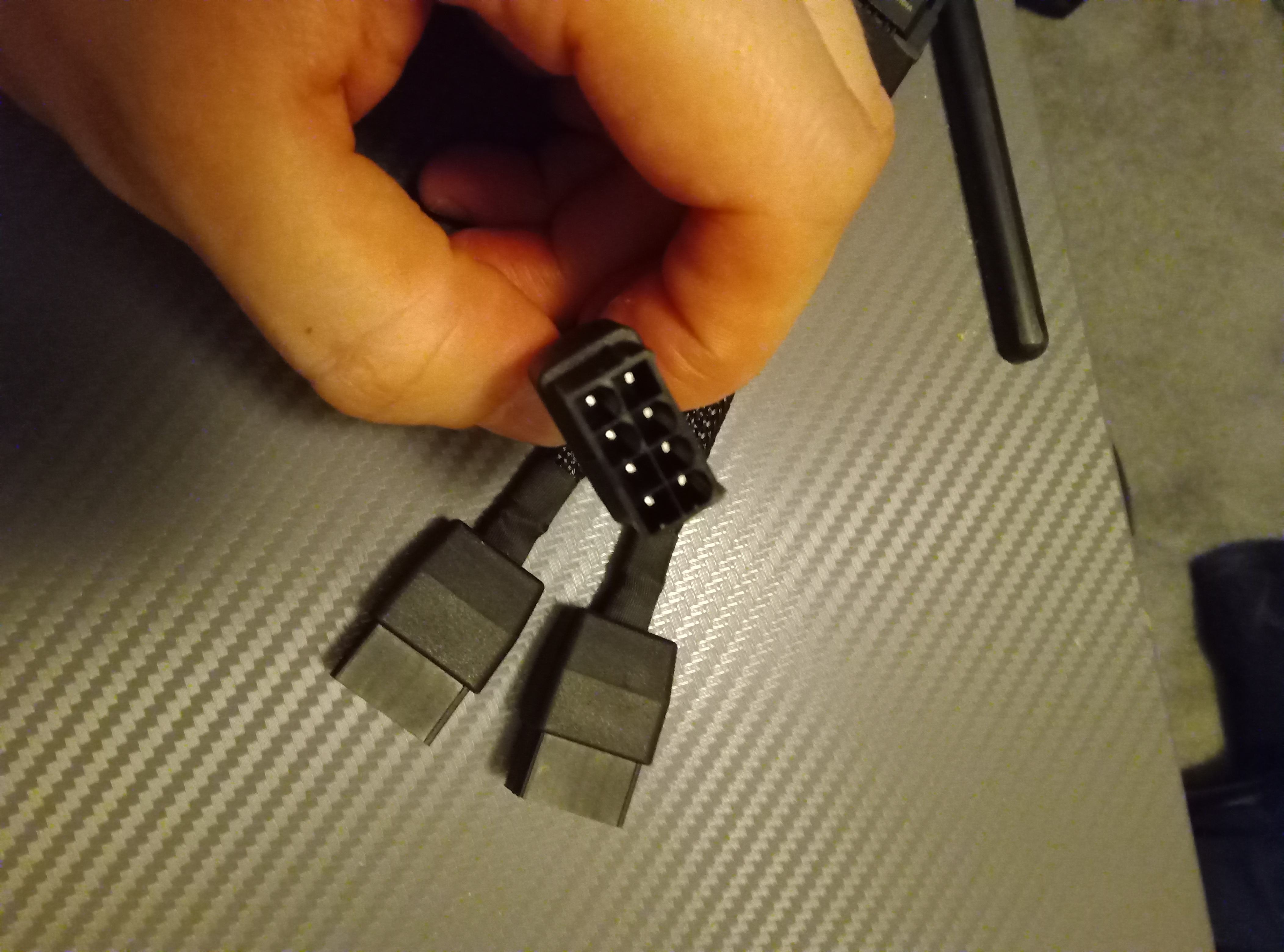

Das ist der Adapter + Bilder von Anschlüssen oben und unten.

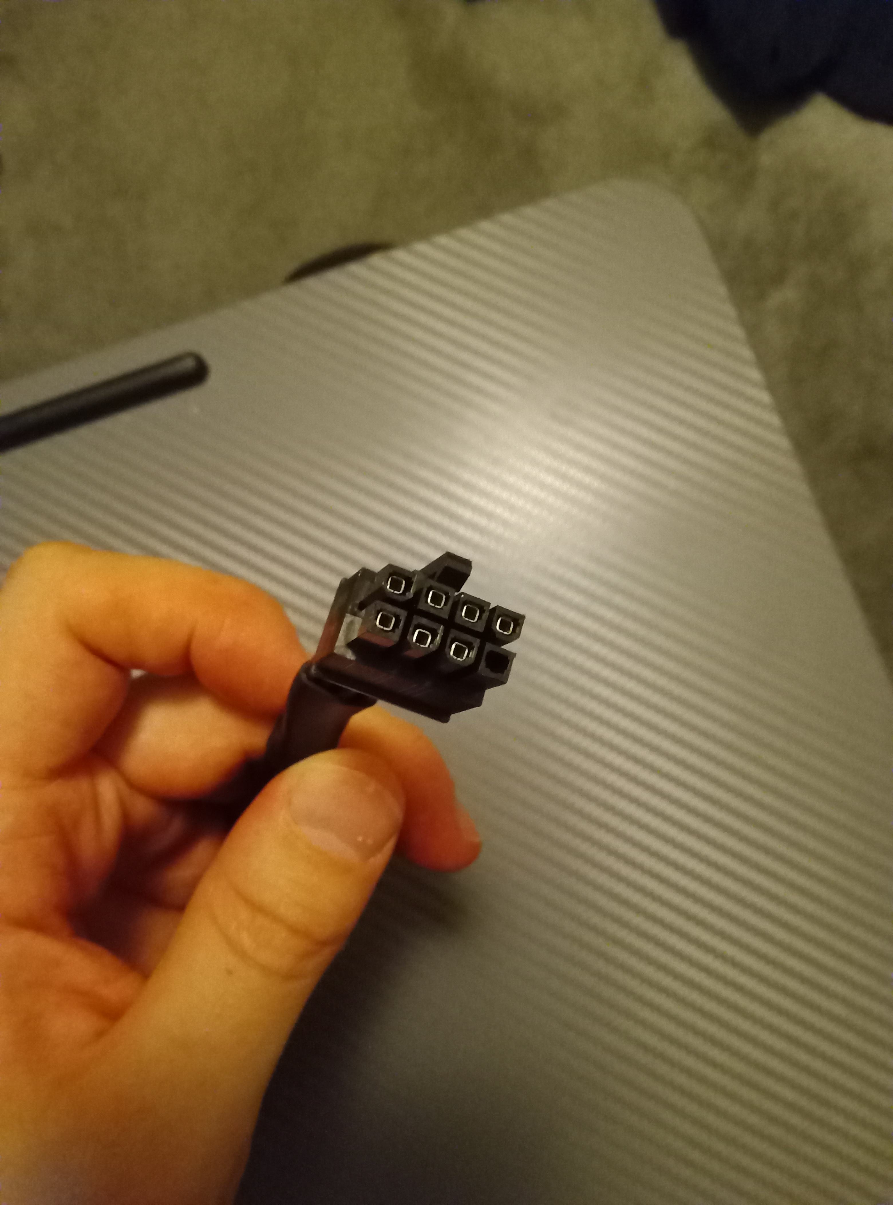

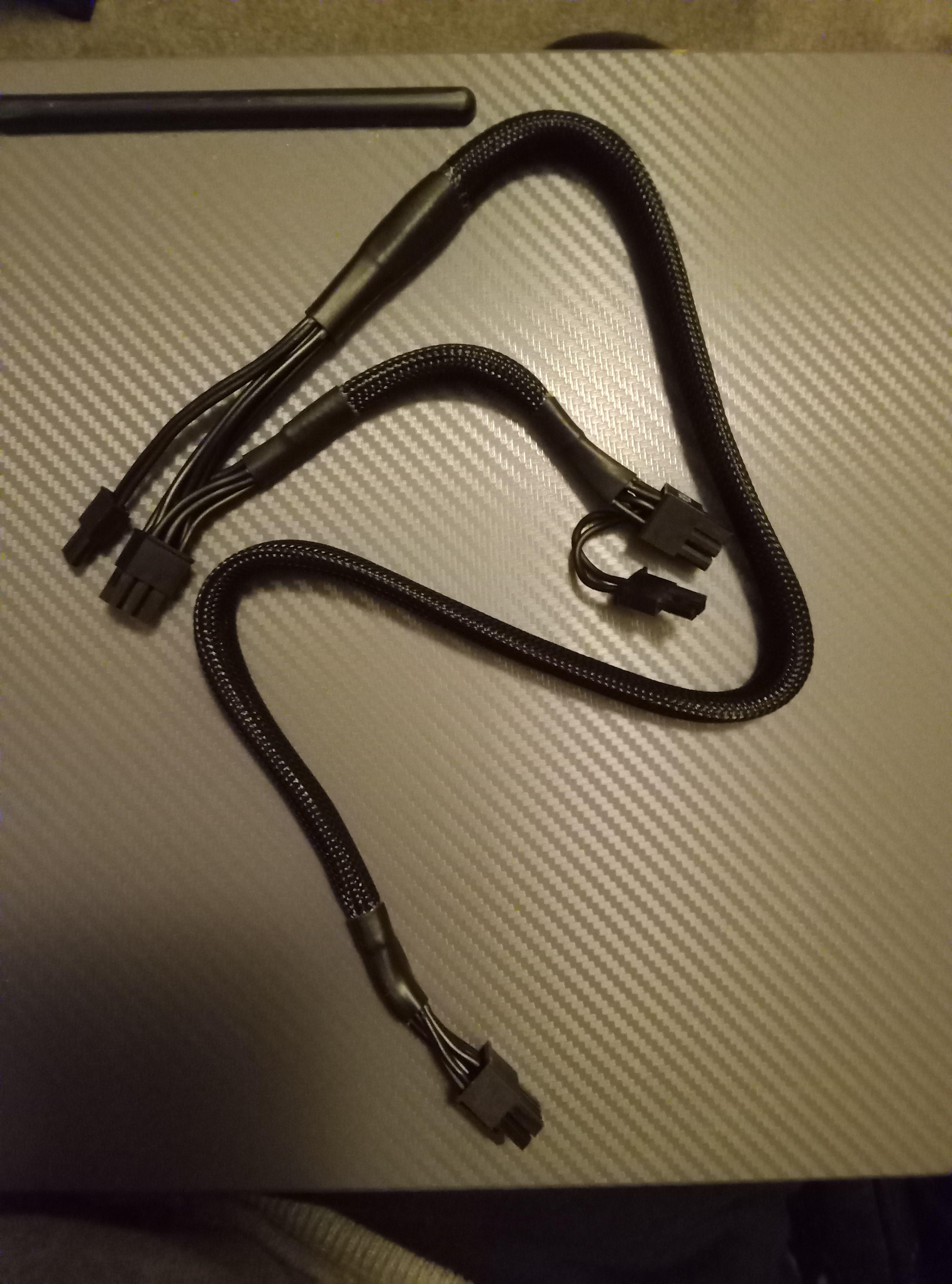

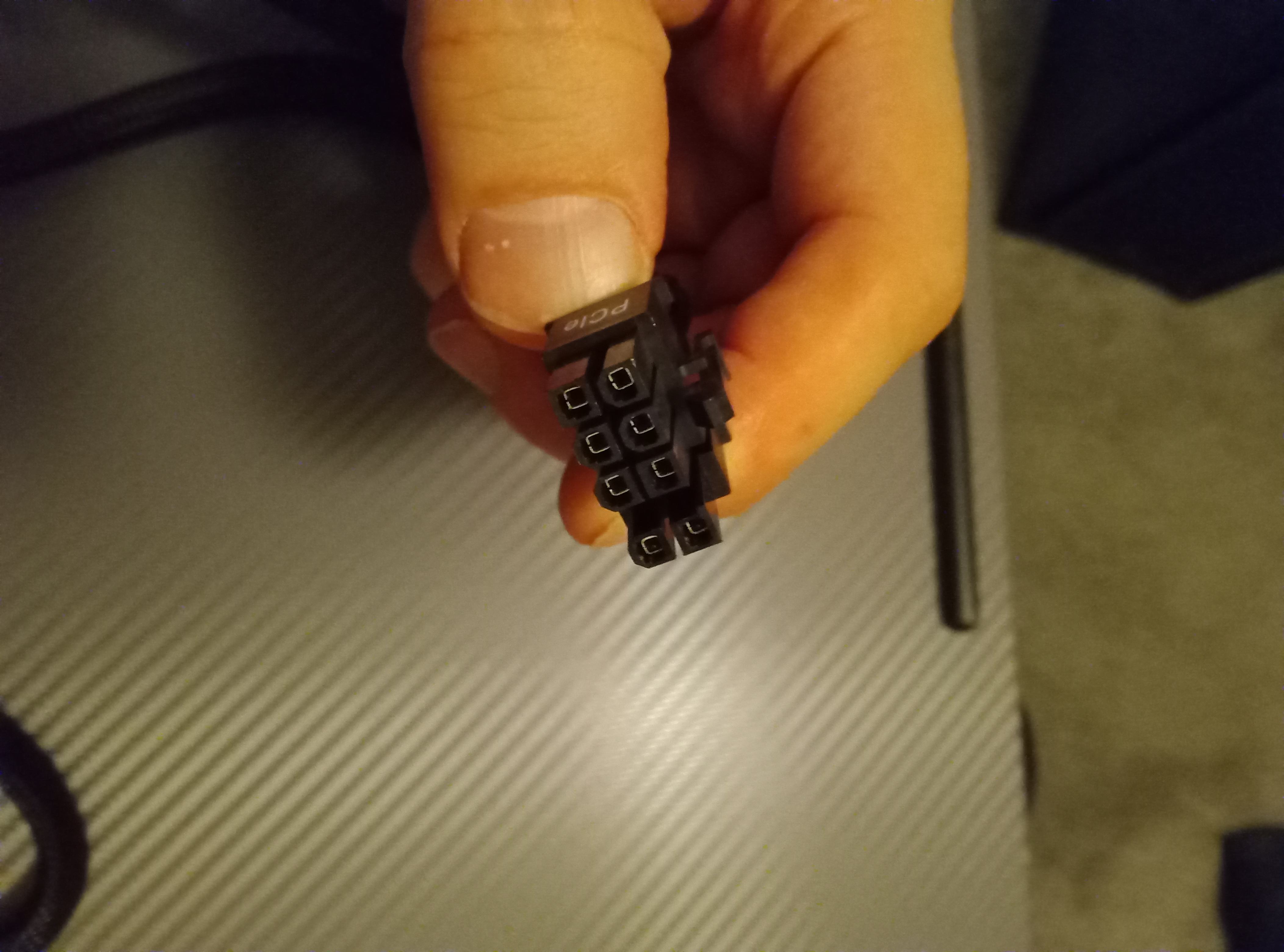

Das sind meine Kabel (Ich habe wie gesagt nur 2 davon)
Bild Mitte= Anschluss Netzteilseite
Bild Rechts= Anschluss GPUseite

Steck den Stecker so an, dass er ordentlich steckt und ganz einrastet, wende dabei keine grobe Gewalt an (ein Zeichen dafür, dass irgendwas nicht passt, wenns gar nicht will).
Biege das Kabel nicht direkt am Stecker stark, damit keine Zugspannung/Belastung am Stecker ist (auch wenns vllt. nicht so hübsch aufgeräumt aussieht).
Einfach den Verstand benutzen, wird schon klappen.
Gib nicht zu viel auf die Geschichten, wenn die Leute Scheiße bauen, warens doch meistens die anderen.
