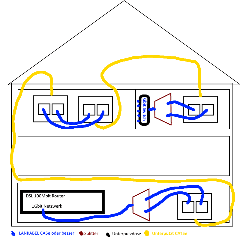

Ich überlege gerade wie ich mein bestehendes Netzwerk am besten verwenden kann.
Vorhanden ist ein Internet Anschluss derzeit 100 Mbit im Keller des Hauses und wird bald auf 250Mbit umgestellt.
Von dort läuft über ein Cat5e Kabel welches leider als 2x100 Mbit fest eingeputzt angeklemmt wurde. (Kann nicht ohne erheblichen Aufwand auf Gigabit geändert werden, die Dosen wurden eingegipst....)
Deshalb verwende ich aktuell diese kwmobile 2X Netzwerkkabel Splitter Anschlussverdoppler: Amazon.de: Computer Zubehör um 1000 Mbit auf 2x100 Mbit splitten und wieder zu 1000 Mbit zusammen führen...
Jetzt habe ich im Zweiten Stockwerk 1Gbit zum Router.
Mich wundert nur wenn ich am Switch Daten vom Laptop zum PC schiebe bekomme ich trotz 2 SSDs nur 65Mb/s also genauso wie wenn ich einen PC direkt am Router im Keller anschließe?
Normal dürfte das doch direkt geroutet werden und um die 115Mb/s sein? Möchte ein NAS meine PCs und endgeräte hinter den Switch hängen und das sollte dann schon etwas schneller sein?
Die Splitter habe ich erst seit vorgestern im Einsatz und bin ehrlich gesagt froh über diese Lösung denn das erspart mir einen Haufen Arbeit.
Siehe Zeichnung

So funtioniert das nicht.
Der Splitter ist dazu da, um auf einer Datenleitung mit 8 Adern 2 Anschlüsse mit jeweils 4 Adern zu ermöglichen, ohne dass man einen Switch braucht.
Der macht nicht aus 1000mbit 2x 100mbit und wieder zurück.
(richtig ist, dass 100mbit auf 4Adern realisiert wird und man für gigabit alle 8 Adern benötigt; allerdings sind 2x 100mbit < 1000mbit; es passiert noch deutlich mehr als nur ein paar Drähte "parallel" zu schalten)
Das steht aber auch so in der Beschreibung des Adapters bei Amazon.
Wenn du mal hingehst und eine der Leitungen vom Splitter(die vom Port2) zur Dose rausnimmst, wirst du feststellen, dass das Netzwerk trotzdem noch geht.
Deine Verbindung vom Router zum Switch hoch ist also weiterhin nur 100mbit, egal mit 2 oder 1 Verbindung hoch. Das dürften auf die LEDs(Farben) der Geräte genauso anzeigen.
Das hat aber erstmal nichts mit deinem Speedproblem zu tun. Denn das Switch sorgt dafür, dass jedweder Datenverkehr der zwischen Geräten am Switch verläuft, auch auf dem Switch geleitet wird.
Warum da jetzt nur 65MB/s rauskommen, kann viele Gründe haben. z.B. veraltete Netzwerkkarten, Treiber, vollgemülltes Windows, schlechte SSDs allgemein, Sonneneinstrahlwinkel oder Erdmagnetfelddrehung.

Klar geht das, das Kabel wird physisch in der Dose getrennt und davor eben auch. Wie wenn direkt 1000Mbit durch gehen.
Der Router zeigt ja 1gb an und meine Netzwerkkarte auch, ohne splitter sind es 100mbit....

Was sind das für Geräte zu den IP-Adressen und wo sind diese Angeschlossen?
Poste bitte mal nen Screenshot vom Router, wo genau für den Link, wo die Dose dran ist, 1gbit angezeigt wird.
Es ist ein Speedport Smart 3 im Keller, daran ein Laptop per Cat6a Ethernet Kabel. Der zweite PC hängt an dem Switch der über die Splittern oben im Wohnzimmer mit cat5e Kabel angeschlossen ist.

Es hätte aber auch ausgereicht, wenn man die Dosen richtig beschaltet hätte. Ich gehe mal davon aus, dass die UP-Datenkabel 4 adrig sind?
Mit einer korrekt (voll) beschalteten Dose (bzw. richtige Kabel verwendet) hätte das auch geklappt.
In deinem Fall macht der Adapter NICHT 1000mbit in 2x 100mbit. Sondern er fässt die 2x 4 Adern(oder 4 von 8 benutzt) der Verbindungsleitungen, zu 1x 8 Adern zusammen, welche die Mindestvorraussetzung für gbit sind.

Klar kann man diese Dosen richtig beschalten und alle 8 Adern für Gigabit Lan nutzen, allerdings sind diese fest eingegipst...
Ich weiß auch nicht warum das mein Dad vor 20 Jahren so gemacht hat...
Bei 4 Dosen einiges an arbeit, raus klopfen zum umklemmen und mit Unterputzdosen welche bisher nicht verwendet wurden wieder ein zu bauen.
Noch dazu besteht die Gefahr diese oder das Kabel zu verstören! Der Switch hat mich 9,40€ gekostet und funktioniert auch tadellos.
Das Netzwerk sollte ok sein denn Rechner<->Switch<-> Laptop sind ohne die Splitter in direkter Verbindung und haben auch nur 65MB/s unter Windows...
