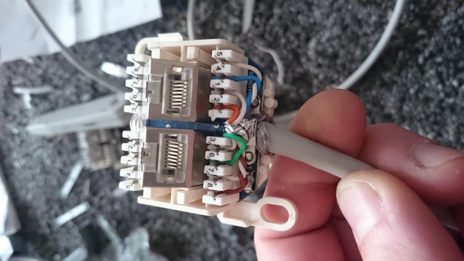

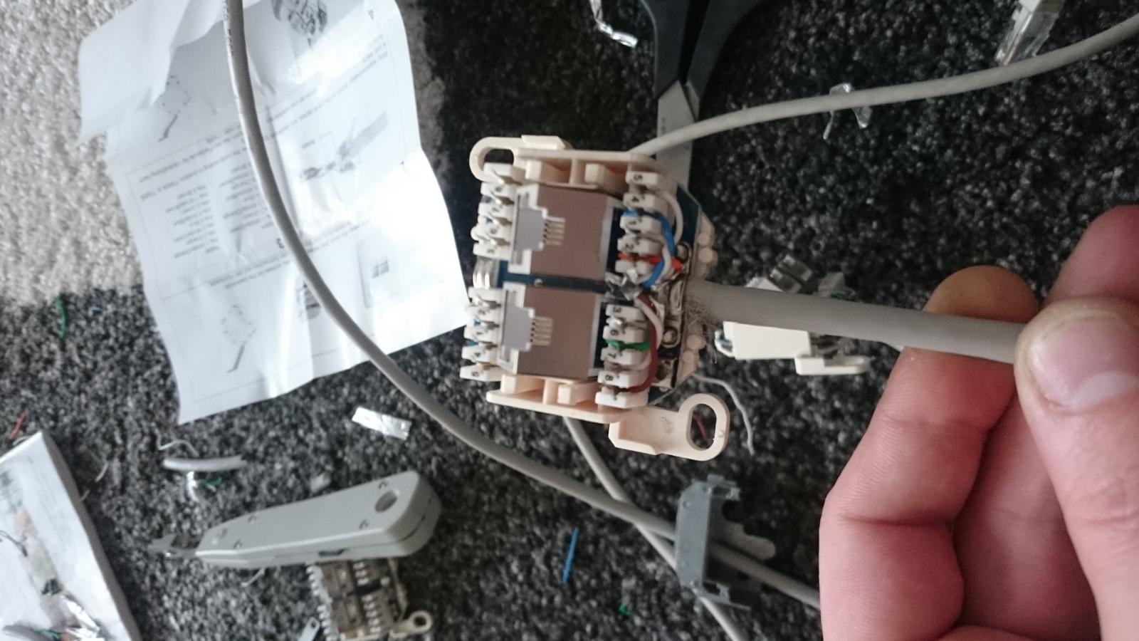

Hallo, wie der Titel schon sagt habe ich 2 Netzwerkdosen aufgelegt. Aber ich fange mal von vorne an.
Da wir nun in eine größere Wohnung gezogen sind muss ich Kabel verlegen. Also 50m auf Rolle (sftp Cat6a installationcabke) und 3 Dosen dazu. Zu Übungs und Testzwecken habe ich an beide enden jeweils eine Dose aufgelegt (Werkzeug vorhanden). Am TV angeschlossen und Netflix lief einwandfrei. Am nächsten Tag ging gar nichts mehr. Also am pc angeschlossen und siehe da, keine Verbindung bzw nur 10 MBit. Seitdem habe ich es 5 mal neu gemacht aber leider keine Besserung. Tester oder Multimedia nicht vorhanden, werde ich mir aber nachher besorgen. Hoffe mir kann jemand weiterhelfen, Bilder hänge ich an.

10 MBit sind sehr ungewöhnlich.
Entweder 100 MBit oder 1 GBit:
Haben nur die Adern 1, 2, 3, 6 und max. 3 beliebige andere Adern Durchgang, gehen max. 100 MBit.
Für 1 GBit werden alle 8 Adern benötigt.
Hat eine der Adern 1, 2, 3, 6 (Grün und Orange) keinen Durchgang, gibts gar keine Verbindung.
Es gibt keine Konstellation, bei der nur 10 MBit gehen.

Hallo Wolfpack,
dann sieht es wohl sehr danach aus das eines deiner Endgeräte ein Problem hat wenn das Kabel in Ordnung ist.
Hast du die Möglichkeit ein zweites Endgerät an jeweils eines der Seiten zu hängen um zu testen an welchem der beiden Geräte es liegt?
Angeeschlossen ist deine Dose auf jeden Fall richtig, alle Farben sind in der richtigen Position.
LG Counted911
Kurzschluss zwischen mehreren Leitern kannst du ausschließen? Sprich, hast du nur 1:1 "durchgeklingelt" oder jede Ader gegen jede andere gemessen? Ich sehe es bei diesen engen Dosen nämlich häufig, dass beim Auflegen mehrere Adern so stark zusammengepresst werden, dass eine Durchkontaktierung erfolgt. Sollen die Dosen später Aufputz ausgeführt werden? Ich würde mir etwas größere, komfortable Dosen besorgen. Da klappt das Verkabeln meist besser und wesentlich teurer sind die nun auch nicht.

Endgerät und Kurzschluss kann ich anschließen. Nachdem ich das Kabel nun mal verlegt habe, bekomme ich immerhin 100MBit hin, er verliert aber laufend die Verbindung. Geht mir momentan richtig aif die Nüsse. Keiner ausm Raum Würzburg der sich das mal anschauen kann? :P
- - - Updated - - -
Ok nun geht's, war mein Fehler, man sollte das Metallgehäuse auch anschrauben, dann klappt auch mit 1GBit. Vielen Dank euch für die Tipps.
Grüße und schönen Abend noch
Beim ersten Test, denke ich das es am Kabel lag. Da war es ja noch die komplette 50m Rolle. Nachdem ich es verlegt habe waren es 100MBit, ohne Gehäuse, mit Gehäuse dann 1GBit. Denke das Gehäuse wird zum Schirm gehören? Ob iwo noch ein Fehler drin war kann ich leider nicht sagen
Oder irgendwas in der billigen Dose hat nur in bestimmten "Druckszenarien" richtig Kontakt.
Auf dem Bild sehe ich ein Stück Aluschirmung wo es nicht sein sollte. Vielleicht liegt auch einer oder mehrere Schirmdrähte an einem Kontakt an. Die ganze Dose sieht nicht sauber angelegt aus.
Hast du ein besseres Bild?
Gruß Middle

Zieh die Schirmung bis kurz vor die Kontakte. So stören sich die Adern doch gegenseitig schon. Des Weiteren sieht die Dose nicht wirklich nach CAT6A aus...
Ich hab bei mir das ganze Haus komplett verkabelt, weil WLAN kacke ist und ich habe die Schirmung wirklich bis kurz vor die Anschlüsse gezogen.
Keine Probleme.
