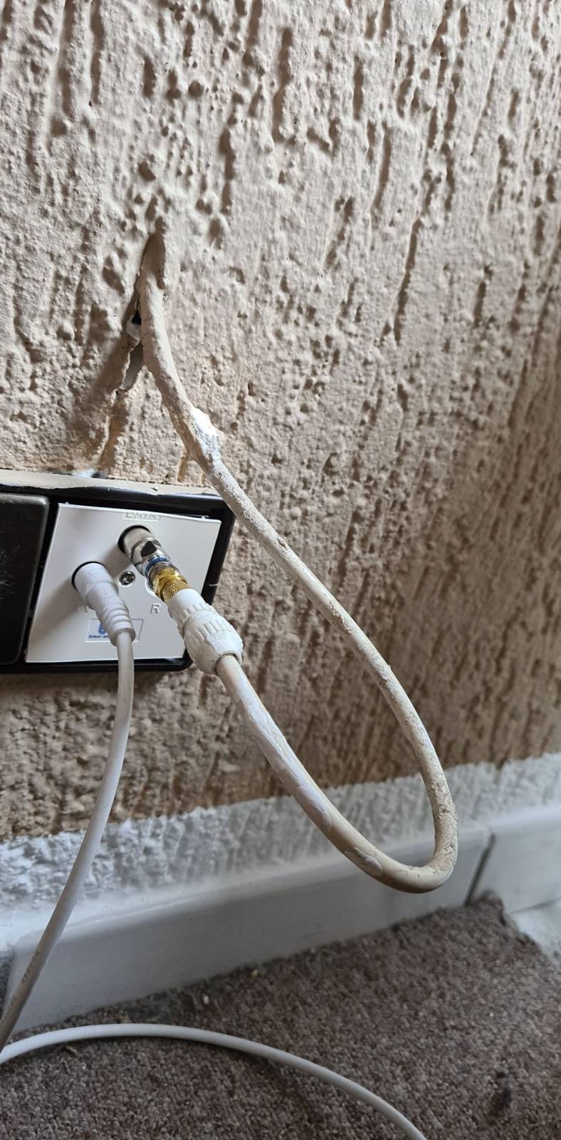

Der Vermieter hat dort lediglich TAE Anschlüsse (5Stck ...!!) und ein Antennenkabel verlegt das im Wohnzimmer neben der Multimediadose aus der Wand baumelt. (Siehe rotes X im Anhang).
Im Wohnzimmer steht die Fritzbox und alles funktioniert. Da ich aber gerne im Büro (nicht via Wlan) arbeiten möchte benötige ich dort Netzwerk.
Mittels Adapter und T-Stück kann ich das zweite Antennenkabel ja mit an der Multimediadose (Steckplatz Oben Mitte) und F-Adapter im Arbeitszimmer will ich nun in einen zweiten Kabelrouter als Slave Netzwerk bekommen.
Das zumindest Theoretisch, hierfür fehlt mir noch der zweite Kabelrouter (zweite Fritzbox?).
Ich hoffe Ihr könnt mir entweder bei oben genannter Lösung behilflich sein oder das ganze aus einem ganz anderen Blickwinkel zu betrachten.

Bist du dir denn zu 100% sicher, das das KabelTV Kabel welches du dafür nutzen willst nicht irgendwo aufgelegt ist in der Hausverteilung? Oder kannst du die Fritte einfach im Arbeitszimmer an KabelTV anklemmen? Und hab ich dich richtig verstanden, das du im Wohnzimmer ne Kabelbrücke auf die Dose setzen willst, von der dann das zweite Kabel ins Arbeitszimmer führt?

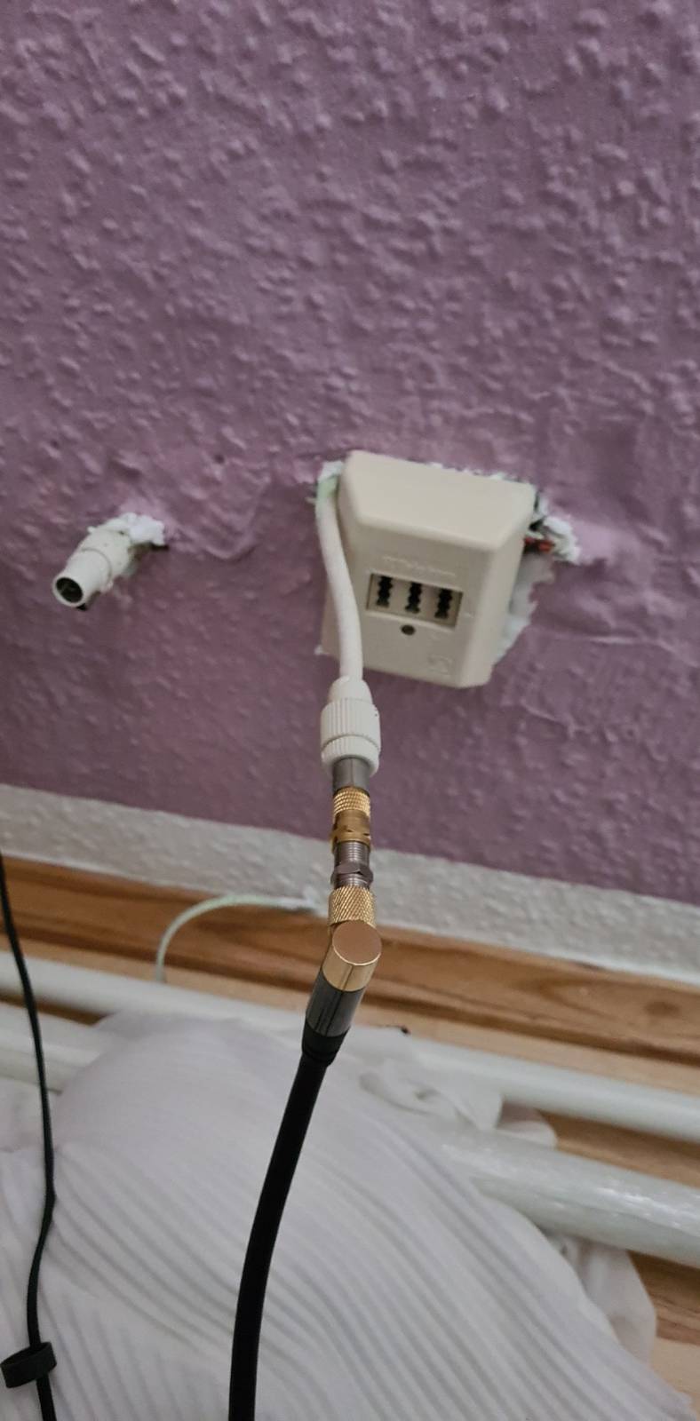

Der Vermieter hat ganz banal ein TV Kabel unterputz verlegt das über der Multimedia Dose heraushängt und einen mysteriösen weg in das Schlafzimmer findet. Vom Schlafzimmer kann ich aber problemlos ein Loch in das Arbeitszimmer machen.
Ah, okay. Dann sollte das klappen. Ich dachte erst der Anschluss im Schlafzimmer hängt mit an der normalen TV Verkabelung, denn das würde vermutlich Probleme geben. Bei einem komplett separaten Kabel sollte es aber gehen.
Heute soll Amazonien liefern ... ich halte euch auf dem laufenden :d
Es ist nicht dumm wenn es funktioniert.
Leider ist es dumm :poop:
Und ja, der vermieter hat sich bei der Verlabelung was gedacht, was genau ist mir aber ein Rätsel

Die Installation sieht wirklich interessant aus. Da würden mich im Putz versteckte T-Stücke in dem internen Antennenkabel auch nicht wundern ;) .
Soweit ich PowerLAN bisher verstanden habe, sind 2 Stromkreise kein Problem solange diese auf der gleichen Phase hängen.

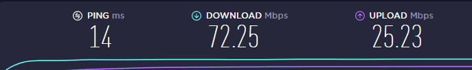

Habe mir mal das Devolo 1200+ Starterset geholt. Siehe da es funktioniert.
Aber eine wirkliche Notlösung. Denn von der 500er Leitung kommt nicht viel an :/
Temporär gelöst, aber keine langfristige Lösung
