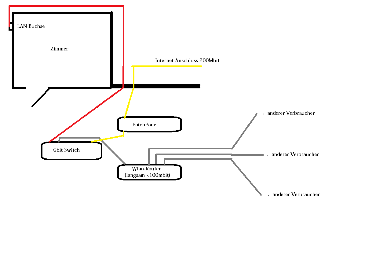

Hallo liebe Community,
da dies mein erster Post ist, hoffe ich, dass ich hier im richtigen Thread bin.
Zu meinem Problem bzw. Frage: Muss der Internet-Anschluss über den Router gehen oder kann ich den vorher "abzwacken" ?
Habe mal meine Paint Skills rausgeholt :cool:
Ziel ist es an der LAN-Buchse volle 200mbit zu bekommen. Deswegen würde ich mir dann einen Gbit Switch kaufen.
Hoffe das Problem ist verstanden :).

Je nachdem was für ein Internetanschluss das ist. Bei den meisten Anschlüssen, wo die Geräte eine IP-Adresse per DHCP beziehen, gibt es nur eine IP-Adresse pro Anschluss, d.h. entweder der Router oder das Gerät, was im Zimmer oben links steht, erhalten eine IP-Adresse, das jeweils andere Gerät nicht. Außerdem wäre das Gerät bzw. die Geräte, das bzw. die im Zimmer oben links steht/stehen, direkt aus dem Internet erreichbar, was nicht empfehlenswert ist. Ein handelsüblicher Router hat schon eine Basis-Firewall eingebaut, die erstmal nichts von außen bis zu den Geräten dahinter durch lässt, außer das, was die Geräte selbst angefordert haben.
Bevor Du dir aber einen Gigabit-Switch kaufst, kauf' dir doch einen Router mit eingebautem Gigabit-Switch, ist kaum teurer und Du sparst dir einen Stromverbraucher, auch wenn's nicht viel ausmacht.
