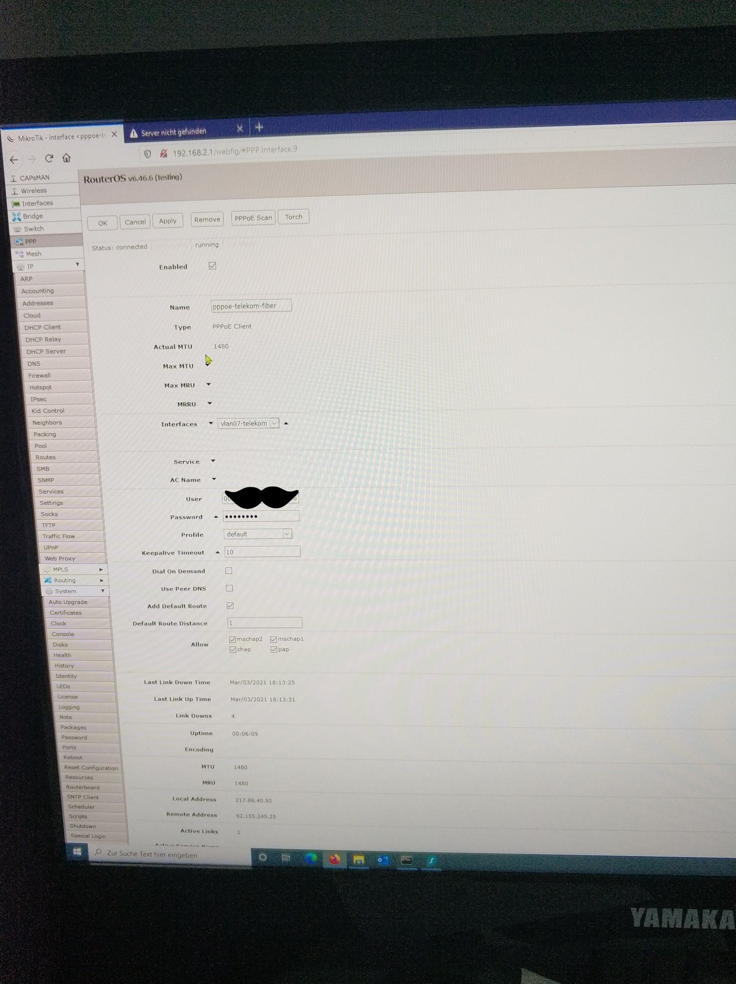

Im Anhang alle Bilder meiner Konfiguration. Tut mir leid für die Flut
Kann es sein, das es wirklich an der Software liegt ?

...kannst Du keine Screenshots machen, wenn Du schon das Web-IF oder besser Winbox benutzen kannst...das tut ganz schön in den Augen weh,..die ruhige Hand hast Du auch verloren ;-)
Was heisst, er schleift nur durch? Wie hast Du das Web-IF augerufen?
Das hab ich über die Router IP aufgerufen.

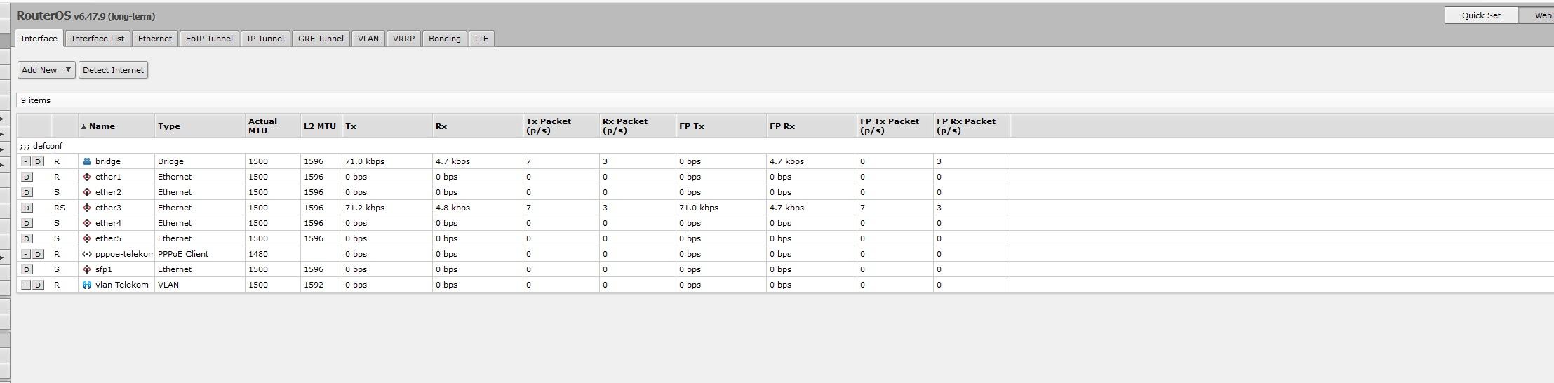

So schlecht sieht es erstmal nicht aus, soweit man erkennen kann...eine IP von der Telekom hast Du auch.
Was steht unter
IP - Firewall - Filter Rules​
IP - Firewall - NAT​

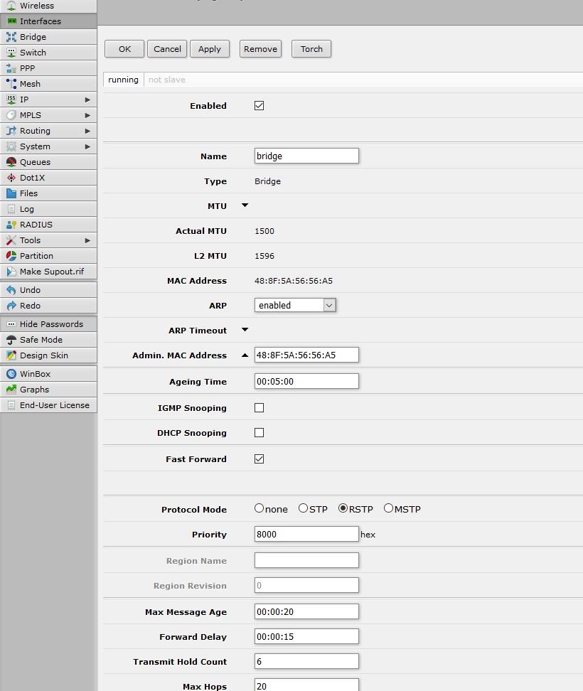

Bridge - Ports​
Interfaces - Interfaces List​
.Mit er schleift durch meine ich dass er nicht über seine (werksseitig) voreingestellte IP ansprechbar ist
...die werkseitige hat er nicht mehr, Du hast ja die 192.168.2.1 aktiviert
Die Frage ist, ob alle Interfaces an der Bridge hängen oder nicht, ob/wie die Firewall konfiguriert ist und ob das Interface mit der VLAN7 Teil der WAN-Interface List ist, welche in der Firewall normalerweise dafür sorgt, dass das NAT und die Firewall funktioniert.

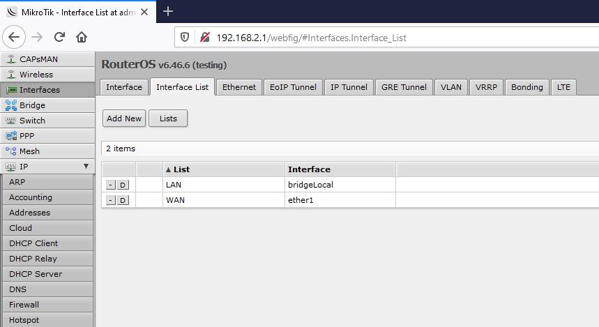

Hi, hier die der export vom Terminal (new1)

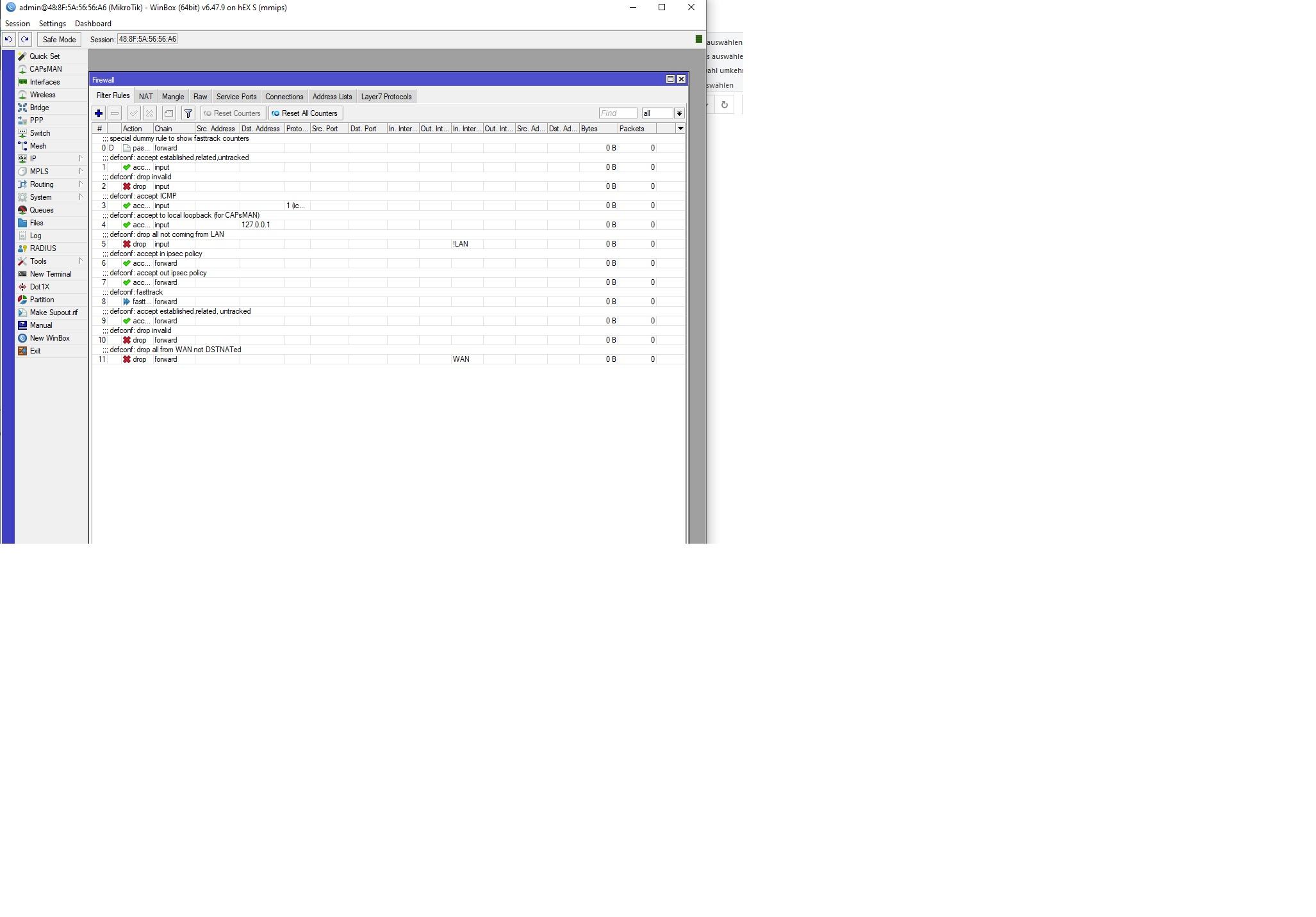

Bei Firewall steht nichts drin. Weder b ei Filter rules noch bei NAT
Hmmm..ja, das ist jetzt richtig doof....er läuft so nur als Switch.
Sorry, das war nicht beabsichtigt...wird jetzt nochmal Arbeit für Dich.

Da sollte er in den FilterRules und NAT was drin haben, in der Firewall Config.​
Wenn nicht, das Quickset als Router ausführen....lass alles default.​

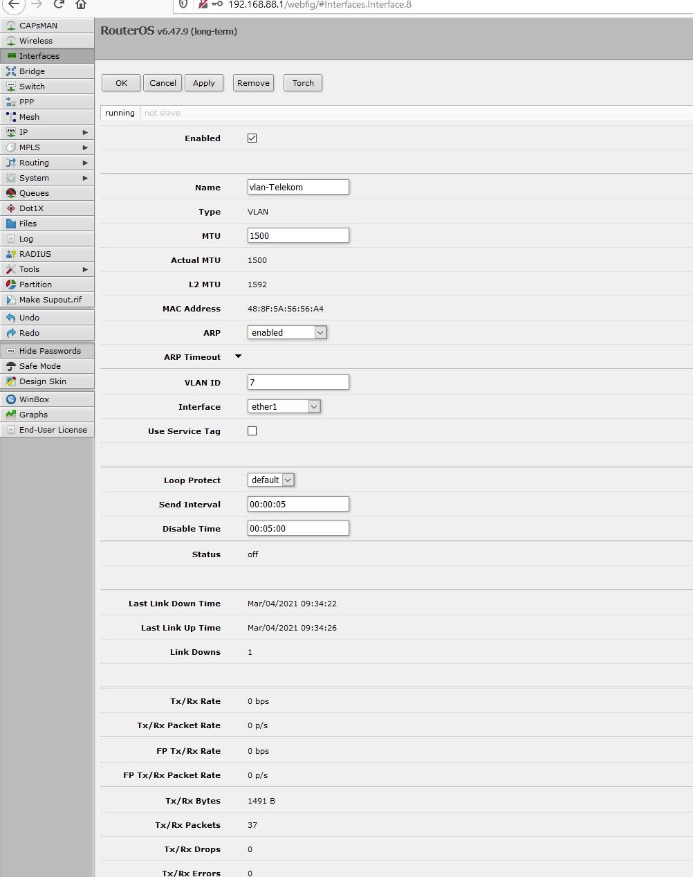

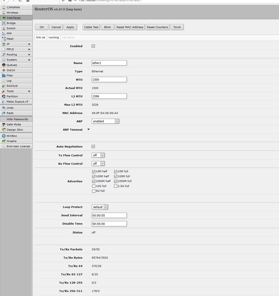

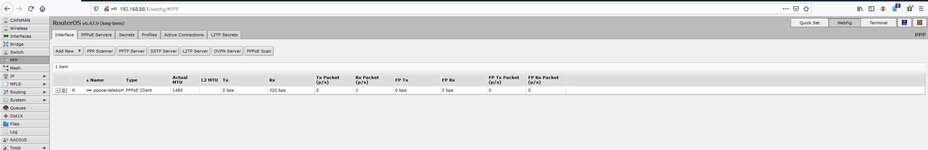

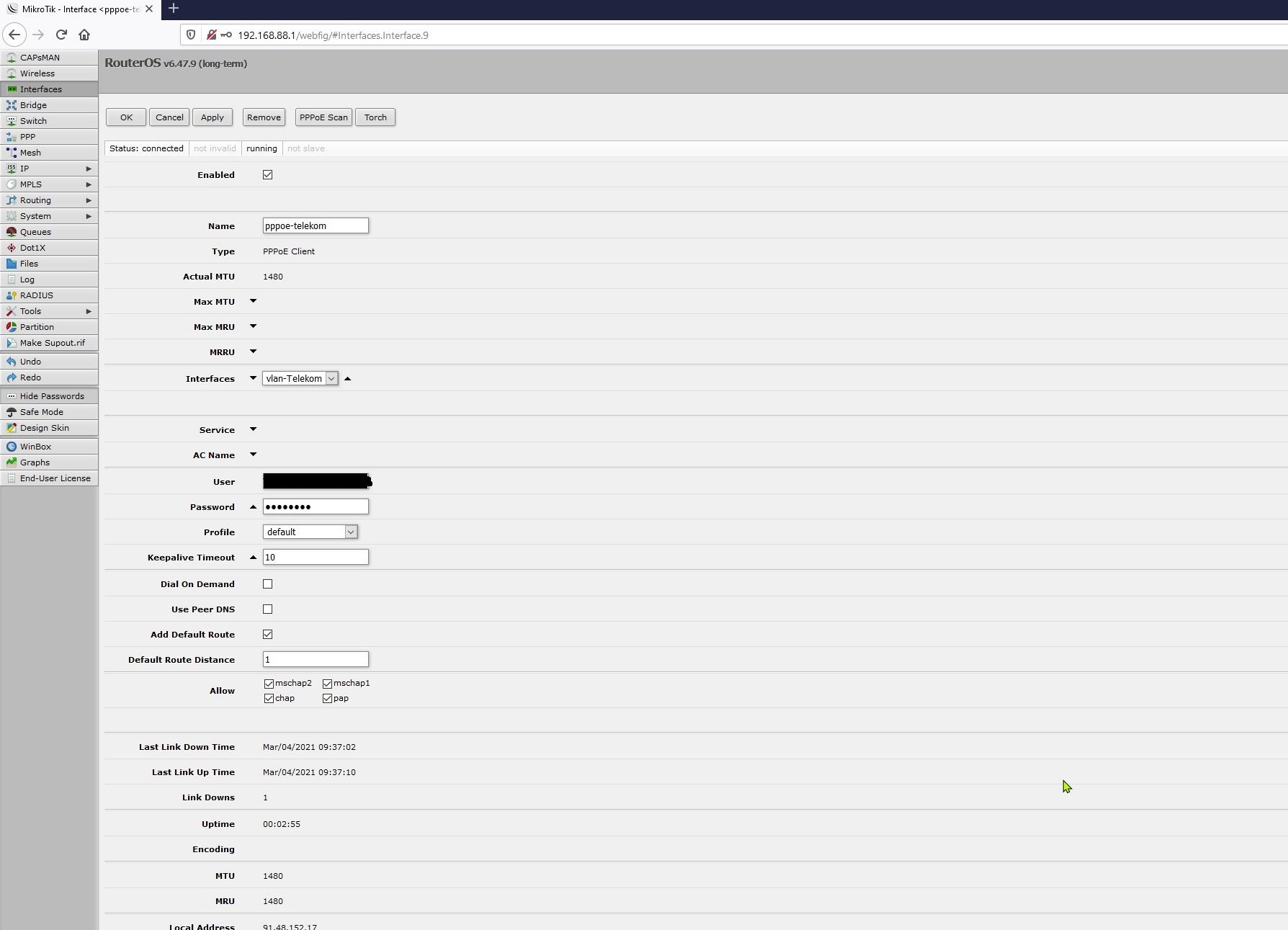

Hier nochmal alle Screenshot von A-Z.
Es tut mir echt leid so viel Support zu benötigen um die Verbindung zum laufen zu bekommen.... Ich muss wirklich sagen, der HEX-S scheint schwierig einzurichten zu sein und die Einstellmöglichkeiten sind schier Grenzenlos. Ich denke wenn das Ding läuft und man verstanden hat wie man es einrichtet ist er wirklich toll. Leider sind meine Netzwerkkonfigurationen über Fritzboxen und Asusrouter nicht heraus gekommen. Deswegen tue ich mich leider ein wenig schwer selbstständig nachzuvollziehen warum es nicht geht ...

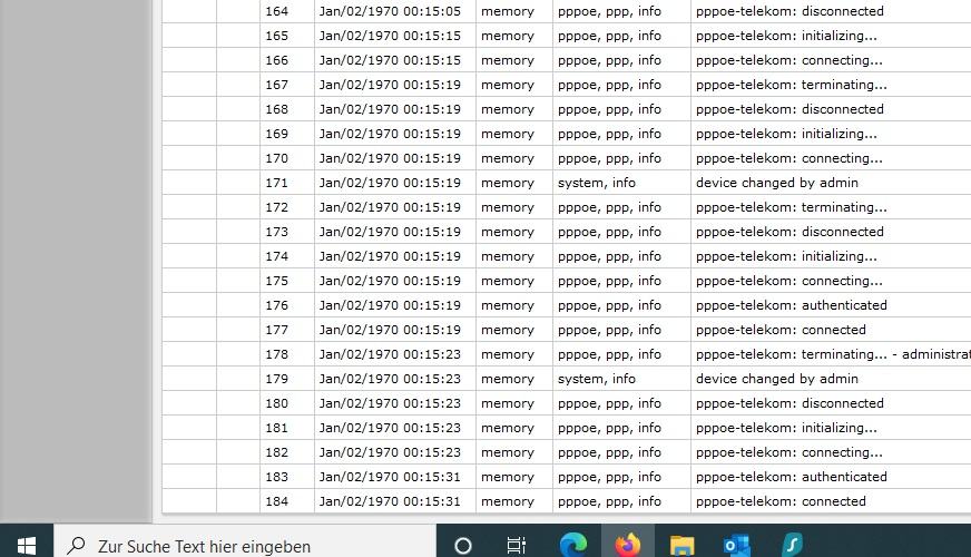

...ich hab leider auch kein DSL/Fiber....ich poste mal Dein Problem im Mikrotik-fred weiter unten, hier im SubForum
Das Problem ist nicht das Internet. Ich kann über die Maske im Routermenü den Googlenameserver anpingen. Der antwortet auch brav. Im Log steht ja auch connected
Wenn ich über die Eingabeaufforderung pingen möchte lässt er mich nicht raus.
über Tools - Ping ... und dann die IP (8.8.8.8)?
...aber im letzten Log steht, dass er gleich wieder disconnected usw.usw.usw
Siehe meinen Post im MT-Geräte Thread zum Thema, welches interface Du beim ppoe-client nutzt....da müsste das VLAN7-Interface rein

Bitte aktivere dann im ppoe-client den Haken "use peer DNS".
Wenn es auch mit IP nicht geht, stehe ich auf dem Schlauch.

Probiere bitte dann noch, wenn das VLAN7-Interface im ppoe drin ist und nicht das ether1, folgendes:
unter interfaces - interface lists - add new -> in die Liste "WAN" das passende Interface "vlan7" mit aufnehmen.​

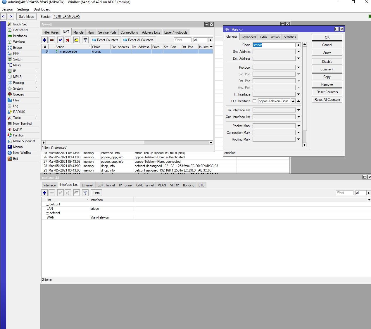

Hey ; gute Nachrichten.
Habe es hinbekommen. Ich habe den Haken reingemacht bei "use peer DNS" - ging natürlich immer noch nicht.
Übertäter ist die NAT Regel. Hab mir noch ein paar Tutorials angeschaut.
Bei Out Interface muss ich "not all ethernet" machen . Mach ich den Haken raus geht wieder nichts.
Einen Sinn gibt das so für mich nicht. -> siehe Screenshot.
WIE IST DA DEINE KONFIGURATION ???
Und ja, der Router versucht ein paar mal zu connecten bis es denn endlich funktioniert. Sobald er die Verbindung hat ist sie auch stabil. Im Vlan7 ist ether1 drin.
Das habe ich nicht gemacht. Sollte ich das noch ? Kann es sein, da das nicht eingerichtet ist ich an der NAT Regel die Option aktivieren muss ?
Meine Konfiguration ist etwas anders, daher nicht 1:1 vergleichbar....aber Nein, die NAT Regel sollte auf "WAN" (nicht NOT WAN) stehen....so war sie auch, oder?
WAN ist eine Interface List, die Du wie oben von mir beschrieben pflegen kannst, welche Interface da reingehören.
Die Interface Listen werden auch in den Firewall Rules verwendet.
Hier sollte zB die letzte FW Rule standardmässig so aussehen, das in der "forward" chain alles was über WAN reinkomt (In-Interface-List) nicht ge-NAT-ed wurde weggeschmissen wird (drop).
Diese Rule ist Standard und auch so mit einem Kommentar "defconf: drop all from WAN not DSTNATed" versehen, glaube ich.
*DAS* ist der eigentliche Schutz gegen Angriffe von Aussen, denn sie wirft alles weg, was von Aussen kommt und das nicht eine Antwort auf eine zuvor von Innen(LAN) kommende Anfrage ist.
Diese Regel hängt mit der NAT Einstellung zusammen.
...daher nicht damit spielen, wenn Du nicht weisst, was Du tust...das ist keine Fritz ;-)
Bitte daher mal die NAT Regel zurück auf WAN und in die Interface-Liste "WAN" das VLAN7 Interface aufnehmen,
...klappt es dann?
...welcher Screenshot? ;-)
Es sollte etwa so aussehen:
...und dann unten, unter Action: "masquerade"
