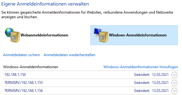

Würde erstmal in der Anmeldeinformationsverwaltung (Start-Button drücken und einfach eintippen), sämtliche Anmeldeinformationen, die damit zu tun haben löschen.
Und dann noch in cmd
Code:
Net Use * /delete
ausführen.
Danach neuer Versuch der Anmeldung.

Hier kommt: Keine Einträge hinterlegt ...
Was bei dir nicht mehr zu funktionieren scheint, sind die SMB-Freigaben. Das ist aber kein generelles Problem mit dem Update, sondern scheint eher ein individuelles Problem bei dir zu sein. Wenn Du beide Benutzer auf beiden Systemen hinterlegt hättest, müsstest Du auch gar kein Passwort eingeben müssen.
Vor dem Update lief alles einwandfrei. Wie hinterlege ich die beiden Nutzer denn? Auf dem DATEn-PC oder ? Der hat aber schon volle Schreib- und Leserechte für "Everyone" .
Dort ist nix hinterlegt? Bei Windows-Anmeldeinformationen? Dort werden die genutzten SMB Kennwörter / Nutzernamen gespeichert.
