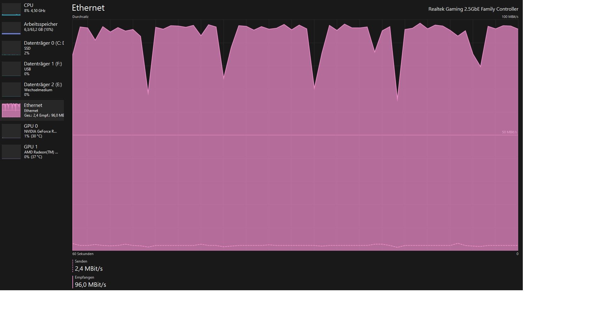

Guten Tag, ich habe eine Frage zur Netwerkgeschwindigkeit.
Laut meinem Anbieter Vodafone (Kabel) habe ich Download: 273,9 Mbit/s und Upload: 27,4 Mbit/s.
Wenn ich einen Speedtest mache wir mir Download 90 Mbit/s und Upload 21 Mbit/s angezeigt.
Wenn ich was runterlade komme ich auf eine Downloadgeschwindigkeit von 11,3 Mbit/s und wenn ich was hochlade auf 2,3 Mbit/s.
Wieso sind das so verschiedene Zahlen wenn ich laut Router 273,9 Mbit/s habe. Pc ist mit einem Lankabel von der FRITZ!Box 6490 Cable verbunden.
Das wäre das MB und nach der Beschreibung kann es 2500 Mbit/s. Habe ich wirklich ein Problem oder sehe ich was falsch?
Danke schon mal für eure Hilfe. LG

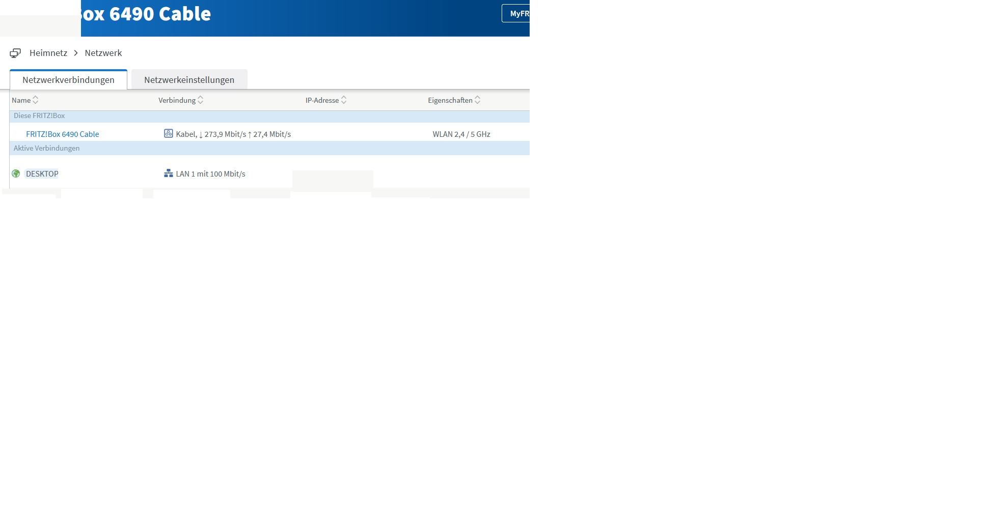

Hast Du vllt zufällig den Stromsparmodus am Router in Betrieb?
Die FRITZ!Box verwendet einen ausgewogenen Modus bei optimaler Leistung. Die wichtigsten Energiesparfunktionen sind bereits aktiv. Wenn Sie den Stromverbrauch verringern möchten, können Sie den „Energiesparmodus“ wählen.
Ausgewogener Modus (Empfohlen) den habe ich aktiviert.
Energiebedarf und Leistungsfähigkeit der FRITZ!Box sind in einem ausgeglichenen Verhältnis.
So sieht es im Netzwerk Menü aus, da steht auch nur 100 Mbit/s.
LAN 1 1 Gbit/s ist auch aktiviert.
@poke27 Schalte die Energiesparmaßnahmen doch zum Test einfach mal ab....
Naja, auch solche Kabel verschleißen; das ist gar nicht mal so selten. Sind manchmal auch nur Kontaktprobleme, aber wenn es einmal soweit gekommen ist, wird es Zeit zum Austausch...
