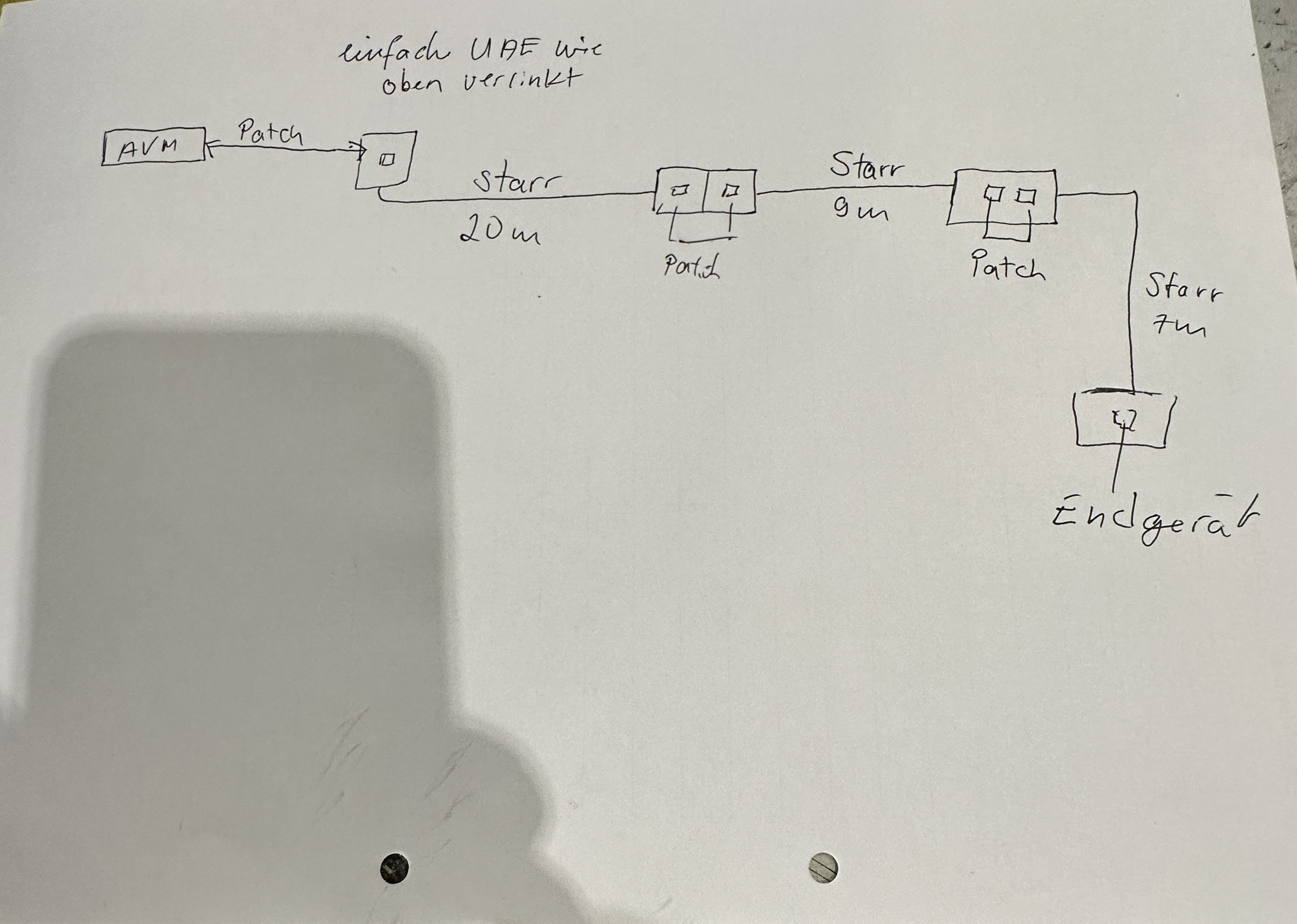

Vorhanden ist eine Fritzbox ... davon geht ein Patchkabel an eine UAE Dose ( beide Seiten RJ45 ) von dieser UAE dose geht ein starres cat7 Kabel 20 m Unterputz an eine Netzwerkdose ( Ursprünglich sollte ich ein Router hin ) aaaber der sollte dann doch woanders hin !!!
Also neben der Netzwerkdose noch eine isentische Dose gesetzt für alle Fälle und die Dose einfach meiteinander mitnem Patchkabel verbunden ( quasi als Brücke oder Verlängerung )
weiter dieses starre Kabel ( ca. 12m ) in die Wohnung an eine andere Netzwerkdose ( da ebenfalls 2 Dosen nebeneinander -> Verlängerung ins Wohnzimmer an eine Dose von Dort dann schliesslich an Endgeräte ..! Nur bekomme keine Gbit Verbindung hin ... es bleibt bei 100mbit !!!!
Wo kann das Problem liegen ??? Drähte und Schirm gehen messtechnisch durch bis zum Ende !!!
Danke im voraus !!!
Knstalliert sind folgende Dosen !!!
Und am Anfang startet das Ganze mit dieser UAE Dose , welches aktuell mein Dorn im Auge ist !!!
Kann man zB. an den Doppeldose einfach 2 Angeschlossene Kabel mitnem Patchkabel brücken um eine Weiterleitung zu geben ???

Ne Skizze wäre nicht schlecht gewesen ^^
Aber so Ähnlich habe ich es hier auch in der Wohnung, bedingt durch ne Umgestaltung der Stube hat diese jetzt hinter der Couch ne doppelt gebrückte Doppeldose zum neuen TV-Platz.

Ist die Fritzbox ein Mesh-Teilnehmer oder der Host? Die anderen Ports schonmal probiert? Welche Fritzbox?
Falls möglich würde ich mir ein laaaaaanges LAN Kabel besorgen und das mal mit "fliegender" Verlegung testen. Also versuchen einzelne Abschnitte deiner Verkabelung zu umgehen und mich nach und nach durch folgende Varianten nacheinander durchtesten:
Alternativ könntest du auch ein Notebook nehmen und jeweils an die einzelnen Dosen gehen und dort nach 1gbit/s schauen. Das Notebook muss natürlich Gigabit beherrschen.
