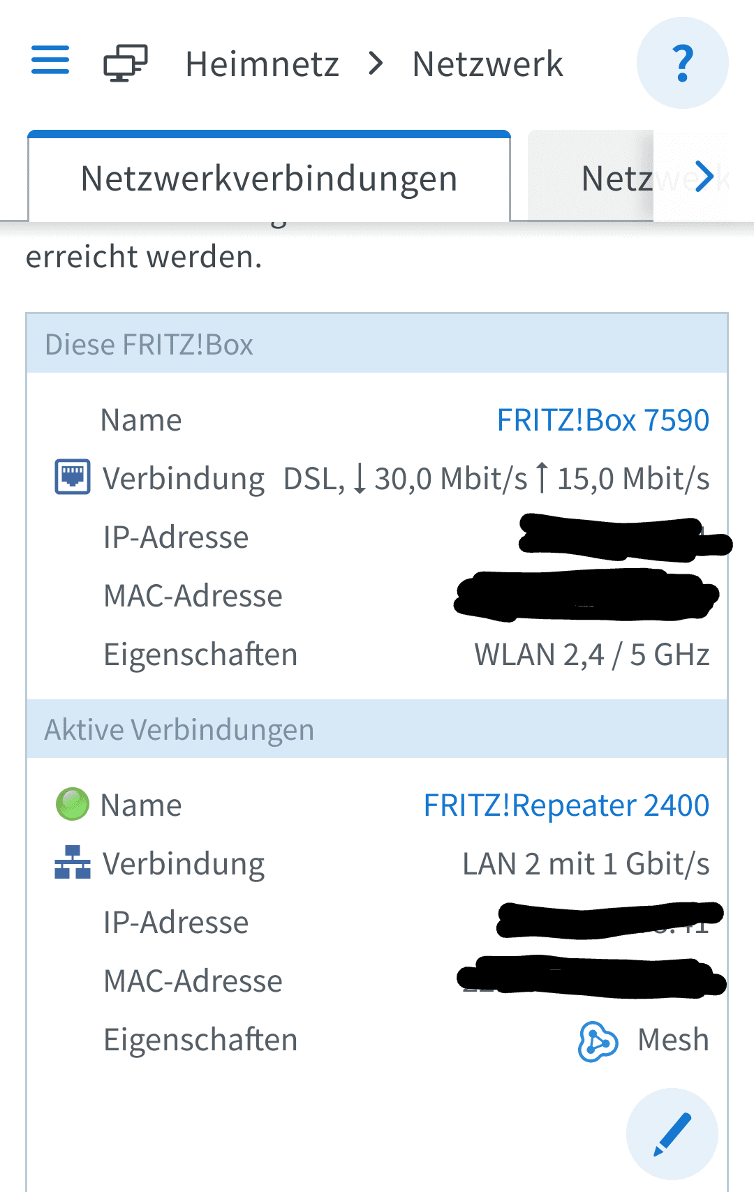

schon klar die sind nun aber schon im mesh wenn ich das netzwerkkabel dran mache geht nix mehr.
zum Aufbau und Verständis:
Glasfaserleitung.... dann auf Übergabestelle-dann auf Glasfaser Modem.... von da aus mit Kupfer auf die 7590ax von da aus auf den 48 Port Switch von da aus in die Etagen
Hatte von den Switch auf die Dosen im Flur gepatcht und die 2400er angeschlossen im Bowser sehe ich dann dass die im Mesh sind und dann wird mir ein Switch angezeigt.
Preisfrage muss ich da noch was einstellen oder umstellen?
Um Überraschungen zu reduzieren, wäre es denkbar die erste Meshverbindung des Repeaters an einem direkten FB-Port zu machen, ohne weitere Switche dazwischen. Nicht dass die Registrierung per WLAN schneller ist wie die durchs Kabel.
Er musste einfach nur ins fb menü gucken

verstanden habe ich 15s drücken für Werkseinstellung dann rausziehen RJ45 verbinden wieder reinstecken... alles andere macht der 2400 mit der Fritzbox... soweit klar... warum aber muss jetzt der 2400er nochmals mit der FB über WPS verbinden? ich dernke der macht allesautomatisch mit der Fritzbox... der sollte doch dann verstehen das es ein 2400er ist und das er Mesh kann oder?
kurzes Update... ich habe die Repeater mal nach Beschreibung angelernt. Und siehe da es läuft sehr flüssig und die vollen 100mbit werden auch ausgefahren. Ob nun die Anzahl der Wlan Komponenten oder der Traffik zur Fritzbox das Problem waren weis ich nicht... allerdings wird erst die Zeit sagen können ob sich etwas signifikant gebessert hat.
Danke aber schon einmal für die Hilfe ich bin erst einmal ein ganzes Stück weiter gekommen
