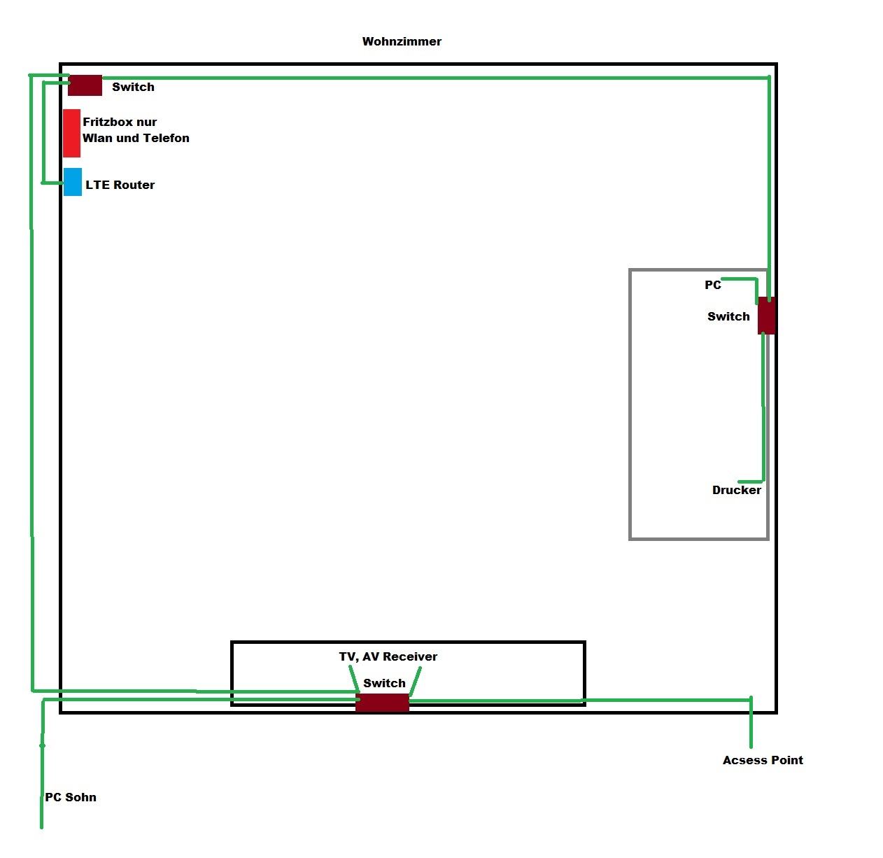

Ich habe Aktuell ein merkwürdiges Problem mit meinem PC.
Ich habe die letzten tage öfters an meinem Netzwerk rumgebastelt.
Aktuell ist die aufteilung wie folgt :
Vom LTE Router gehts auf einen Switch von diesem Switch gehen dann zwei Kabel ab 1x zu meinem PC und 1x zum TV
An meinem PC ist ein weiterer Switch, da gehts dann zum PC und zum Drucker
Am TV ist ein Switch da gehts dann auf meinem Acsess Point, TV, AV Receiver, und zum PC von meinem Sohn.

Eine grobe Zeichnung davon was du da wie überhaupt zusammensteckst, wäre evtl. trotzdem hilfreich. Klingt alles sehr komisch und da ich nicht wirklich verstehe was du wo wann wie angeschlossen hast, kann das alle möglichen Komplikationen verursachen.
so siehts grob aus.
bisschen wirsch verkabelt, lässt sich aber nicht anders umsetzen.
