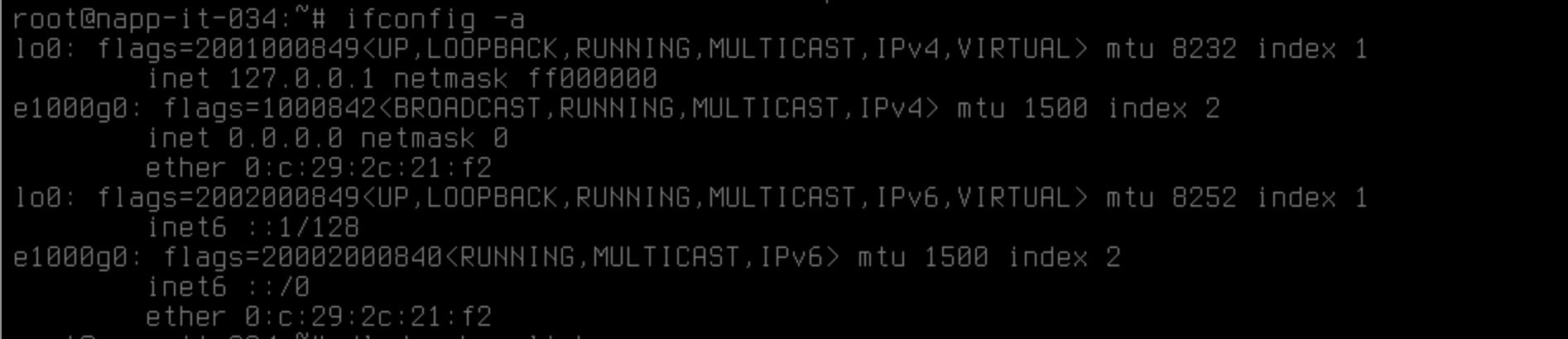

seitdem ich das neue Mainboard/Prozessor-Gespann verwende, gibt es immer wieder Probleme mit der IP-Adresse für napp-it.
Installiere ich napp-it neu (auf Basis des ova´s), dann wird beim ersten Start eine IP-Adresse vom DHCP-Server zugewiesen. Am DHCP-Server konfiguriere ich dann, dass die napp-it Appliance immer die gleiche IP-Adresse bekommt.
Reboote ich napp-it dann irgendwann, bekommt napp-it keine IP-Adresse mehr zugewiesen:
Manchmal wird die IP-Adresse auch wieder nach mehrmaligem Reboot zugewiesen. Dieses Problem hatte ich bei meinem alten Mainboard (SM X11SCH-F) nicht. Es ist erst jetzt mit dem neuen Board (H11SSL-NC) aufgetreten. IPMI bekommt beispielsweise problemlos eine IP-Adresse zugewiesen.
Hat jemand eine Idee, woran dies liegen bzw. wie man das Problem beheben könnte ?
Ich habe jetzt mal ein früheres Boot Environment verwendet und eine statische IP gesetzt. Mal sehen, ob das jetzt länger funktioniert.
