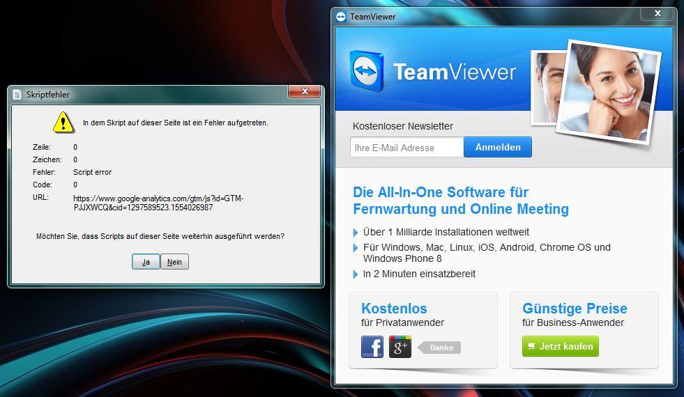

...wie schon gesagt, der fehler tritt mit der TV-version 14.2.2558 auf
ich benutze jetzt momentan die 14.1.18533 - dort ist der fehler nicht, aber auch dort gibt es schon einen kleine macke beim beenden:
vermutlich ist zu dem skriptfehler jetzt noch was dazugekommen, was den fehler mit dem netzwerksymbol verursacht
