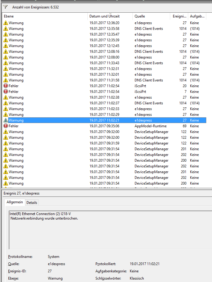

Die Ereignisanzeige zeigt mir:

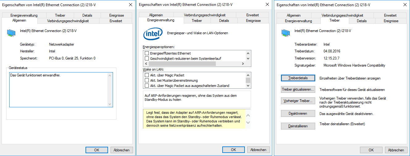

Die Adapteroptionen:
Was ich probiert habe:
  • Treiber neu installiert
  • Energiesparoptionen deaktiviert für den Adapter
  • Gerät aus im Gerätemanager komplett entfernt, Neustart und anschließende Installation des Treibers

Mir fällt da momentan nur das Netzkabel selbst ein. Kenne das von einem Asus X79 Board. Der Stecker hinten ist vllt nicht richtig eingerastet oder hat zuviel Spiel. Bei dem X79 MB hatte ich glücklicherweise zwei Ports und der andere zeigte das Verhalten nicht.
Wackle mal vorsichtig am Netzkabel. In meinem Büro reichte es, wenn der Laminatboden sich in unmittelbarer Nähe des Rechners (unter Tisch) bewegte.
Howdy
gleiches hatte ich auch und ich meine wir haben die gleiche Netzwerkkarte verbaut.
Du musst die Windows treiber runterkloppen und die vom Board installieren.
Du musst aber verhindern das Windows Treiber installiert!
