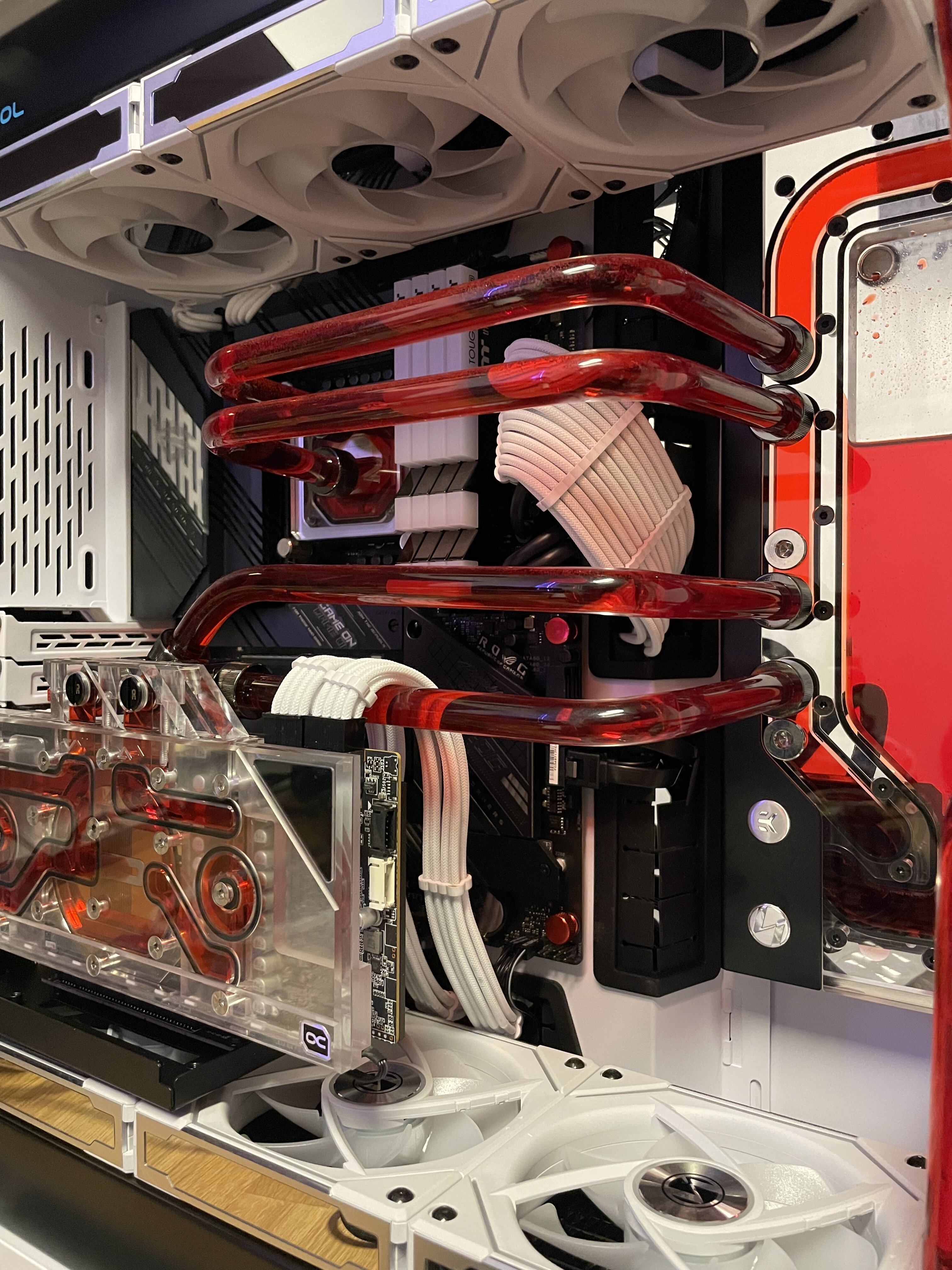

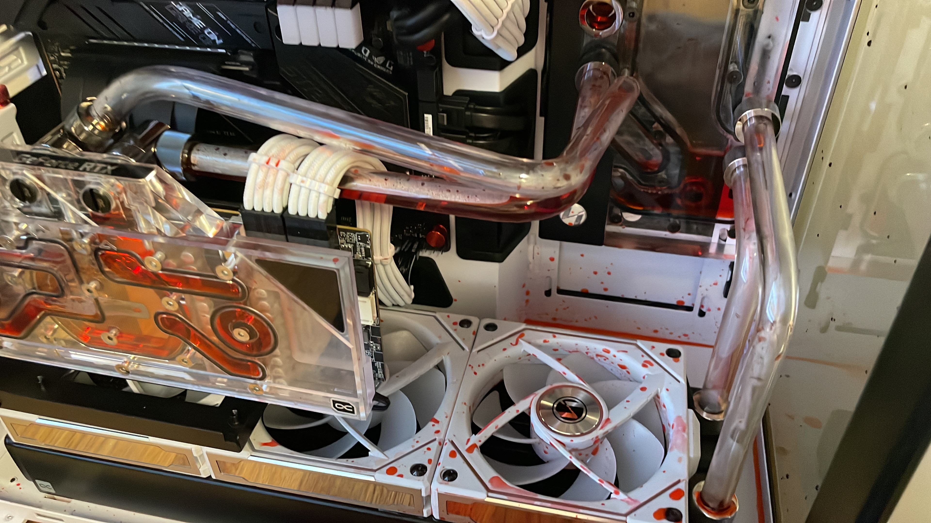

Hey,
ich habe heute meinen O11DXL fertig gemacht. Ca. 30 Minuten lang war der Leakage Tester auf 0,6 bar dran alles war komplett dicht.
Ich hab das irgendwann angefangen zu zocken, da wird er nunmal warm und irgendwann ist mir plötzlich ein tube aus dem fitting geplatzt, hatte das schon mal wer? Woran kann das liegen?
Ich vermute das die Hitze Zuviel Druck erzeugt hat? Kann das sein?

Ich kenn das, passiert bei meinen Barrow-Anschlüssen etwa bei 2 Bar bzw. 4 Pumpen. Du verwendest EK-Anschlüsse, richtig? Da passiert das früher. Oder welche sind das?
Ob das die Hitze schuld war weiß ich nicht, auf dem zweiten Bild sieht es aus, als ob da noch genug Luft vorhanden wäre, dass der Druck nicht zu sehr ansteigen würde. Aber sicher kann man sich nie sein.
Auf jeden Fall darfst du jetzt erstmal genau die Hardware ansehen, am besten alle Kühler runter nehmen und den ganzen Kram bei 90°C in den Backofen legen.
Hardware läuft noch, hab Glück gehabt, ist auch wieder alles sauber.
Sind Fittings von EK - HTC Classic G1/4 Zoll. Meinst ich muss die fester anziehen? Überall liest man nur handfest anschrauben und ich bin halt relativ kräftig. Dachte das es halten sollte nachdem ich das auch mit 0,6 bar getestet habe.
Aber der Schock sitzt gerade tief, da ist fast 6k Hardware drin verbaut.
Handfest ist schon richtig. Es hilft auf jeden Fall, die Verbindungen alle zu überprüfen und leicht daran zu ruckeln. Wenn irgendwas lose gehen kann, dann merkt man das.
Das war aber mal richtig Glück im Unglück wie's aussieht. Wieviele Dichtringe haben die Fittinge?
Ich kann zum Thema nix beitragen, finde aber deinen Build schick.
Ich hab mit meinen Bykski Fittingen die Erfahrung gemacht, das Handfest nicht immer gereicht hat. Die wollten auch mal fester angezogen werden und ich bin auch recht kräftig. Ist natürlich mit dem Plexizeug auch so eine Sache. Ja keine Ahnung, evtl. auf andere Fittinge umschwenken. Da hätte ich ja kein Vertrauen mehr.
Bist Du sicher das Du die Tube auch nicht unter Spannung (Zug) verbaut hast?
Spannung wäre sogar besser, weil das dann oft bisschen verkantet ist und besser hält. Aber auch so sollte da auf keinen Fall ein Rohr fliegen, nicht bei einer einzigen Pumpe.
so wie ich das sehe fehlt da der Anpressdruck des äußeren Dichtrings an der Hardtube. Handfest reicht nicht immer bei so einem System. Der Dichtring in der Verschraubung sollte schon fest angezogen werden, damit er sich in das Rohr krallen kann.

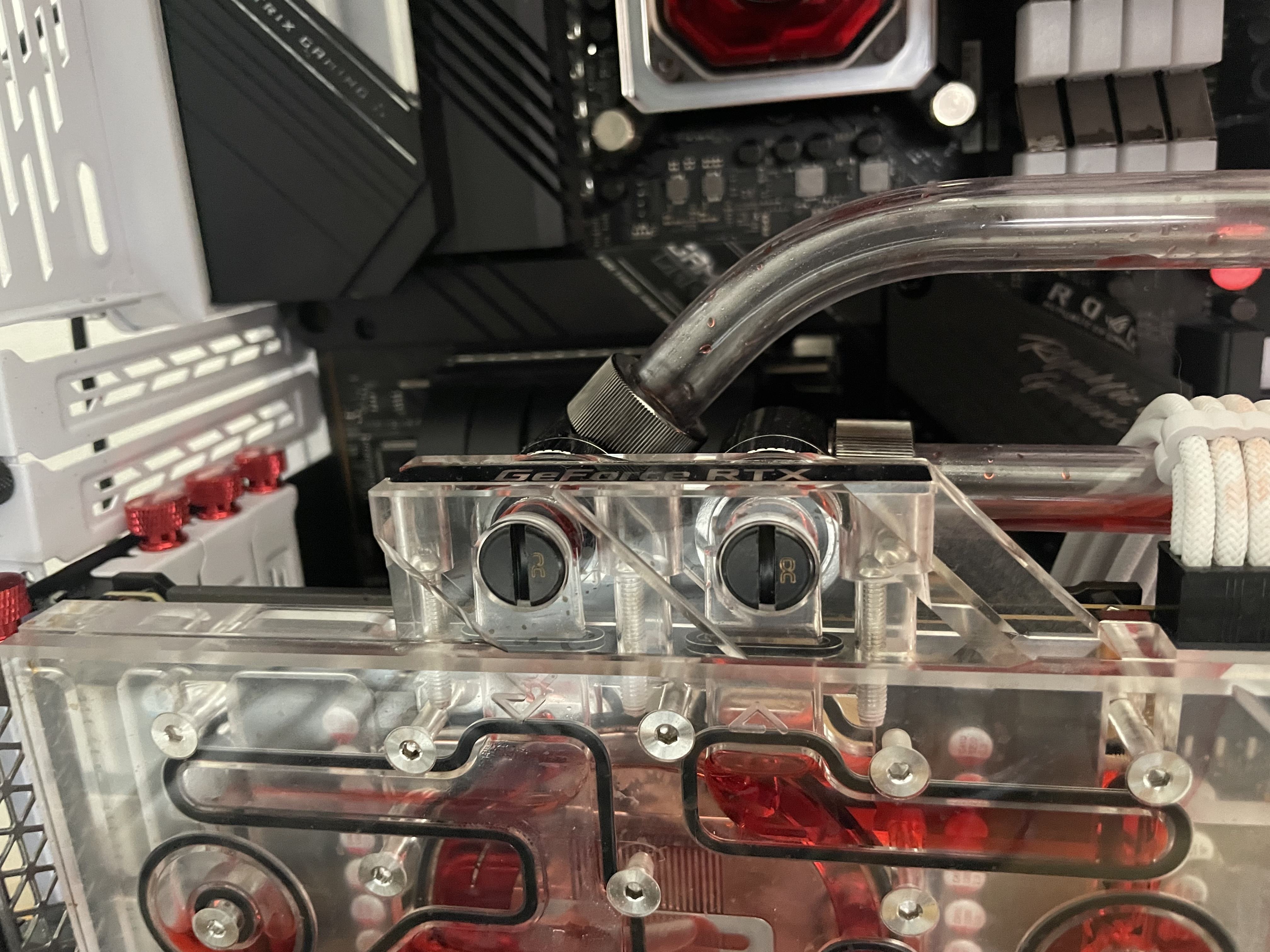

Hat schon jemand erwähnt dass die GPU falsch herum angeschlossen ist?
Bzw. wie viele Dichtringe sind in den Fittings verbaut? im Regelfall sind 2-3 für die Abdichtung und einer der lose zwischen Überwurfmutter und Fitting sitzt zum fixieren des Rohrs vorgesehen. Je nach Fittingmodel sind die aber auch teilweise sehr empfindlich was Toleranzen bei den Rohren angeht.

Wie kommst du darauf das die GPU falsch herum angeschlossen ist?

Sieht man auf deinem Bild der linke Anschluss hat nen Pfeil nach unten für Einlass der Rechte nach oben.
Da die Pumpe unten sitzt wird vermutlich erst die Gpu und dann die Cpu versorgt und oben wieder in die Distroplate rein.

Das ist ein Düsenkühler, links ist Einlass, rechts Auslass (ist durch die Pfeile am Block auch nochmal markiert).
Das ist ja völlig dämlich, warum markieren die den OUTLET Port mit einem Pfeil der IN den Outlet Port zeigt? Haben die gekifft? Oh man.
Da sind sie nicht die ersten :fresse:
Aqua-Computer hat das bei einigen Produkten ähnlich gemacht, ist vom Port aus gedacht.
Ist dann doof, wenn man die Piktogramme unter den Ports platziert und nicht darüber, das wäre dann zweifelsfrei.
Man könnte auch einfach IN und OUT draufschreiben
Mann könnte es Farblich Maskieren mit Blau für Vorlauf und Rot für Rücklauf in etwa wie bei einer Heizungsanlage was es im Prinzip ja auch ist.

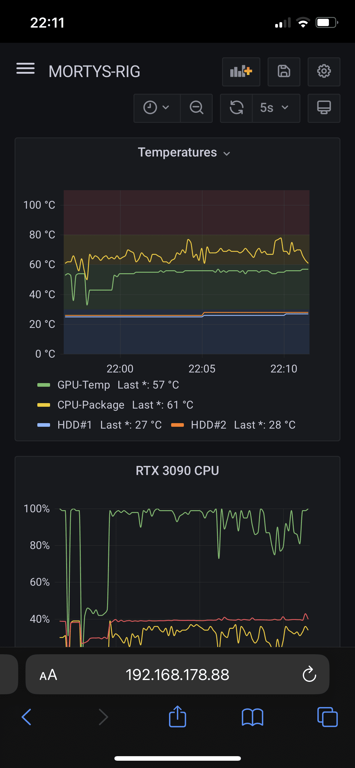

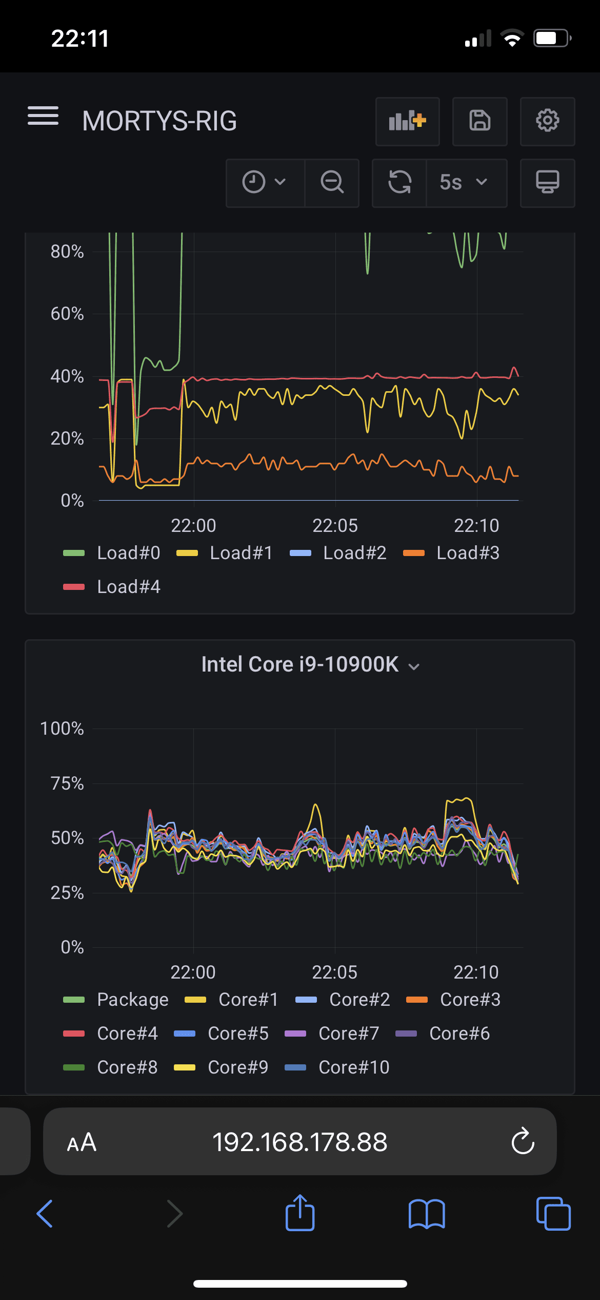

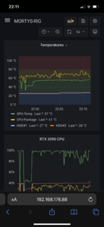

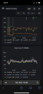

Hier mal meine jetzigen Werte, temp, auslastung
Es scheint nun zu halten, der i9 war schon immer „etwas“ wärmer… gerade wieder mit BF 2042 am Testen.
Wann das für ne App? :hmm:
Ich versteh die Pfeile eher so das Pfeil nach oben = outlet und Pfeil nach unten = inlet :-D
Aber ja kann echt missverständlich sein.
