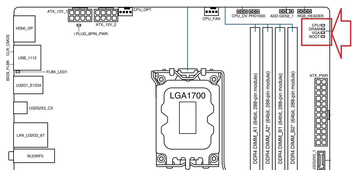

Welchen Fehler zeigen die Fehler LED´s oben rechts auf dem Mainboard (Bild unten), bzw. welche der 4 LED´s leuchtet?

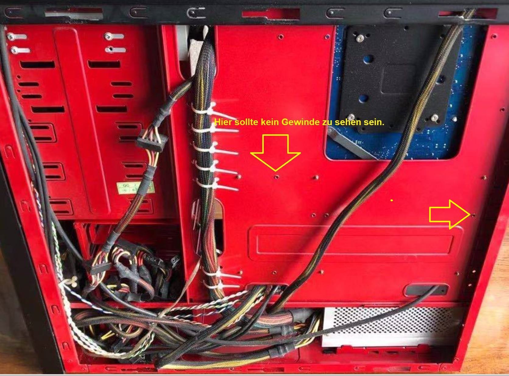

Manchmal befindet sich auch ein falsch gesetzter Abstandhalter im PC Gehäuse und verursacht einen Kurzschluss am Mainboard bzw. am Ram Slot (Bild unten).
An den mit gelbem Pfeil markierten stellen sollte in deinem PC Gehäuse kein Gewinde vom Abstandhalter zu sehen sein.

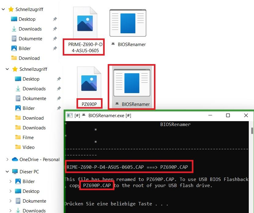

Das aktuelle Mainboard Bios per Asus USB BIOS Flashback und einem USB Stick im FAT32 Format installieren.
Das Bios File muss entpackt und umbenannt werden, der BiosRenamer liegt dem Bios File bei.
Das umbenannte Bios File auf einen USB Stick im FAT32 Format kopieren und hinten am Mainboard beim Bios USB Port einstecken, den PC am Power Knopf starten und das Bios installiert sich automatisch.
Möglicherweise musst du alles vom Mainboard inklusive CPU entfernen damit Asus USB BIOS Flashback das Bios installiert.
Anleitung Asus USB BIOS Flashback: https://www.asus.com/de/support/FAQ/1038568/#:~:text=Halten Sie die BIOS Flashback,in 8 Minuten abgeschlossen werden.
