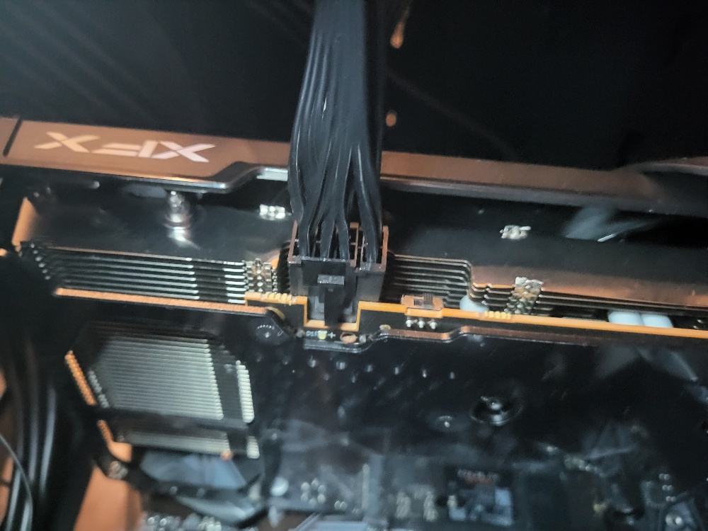

Strom ist an die Graka angeschlossen.

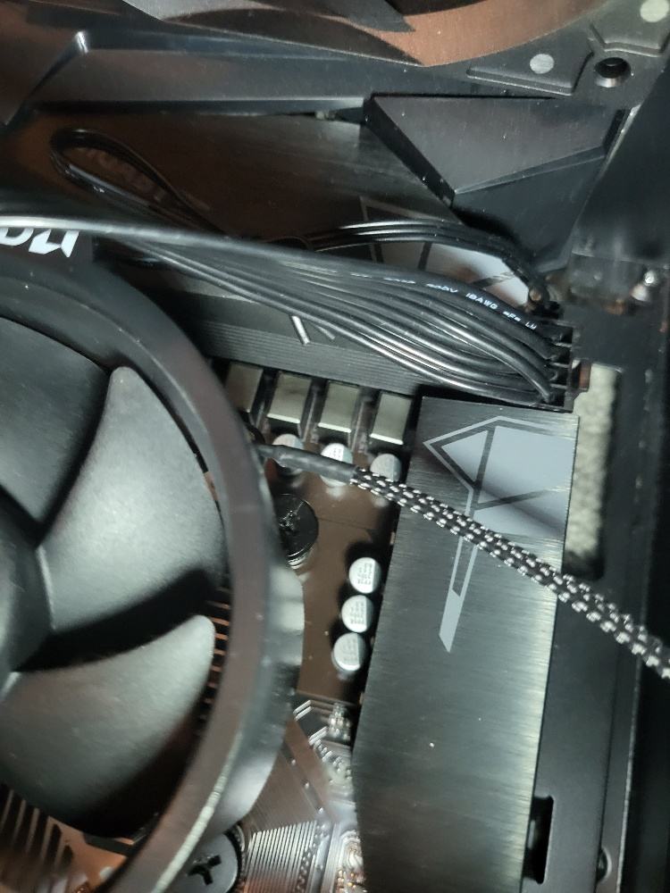

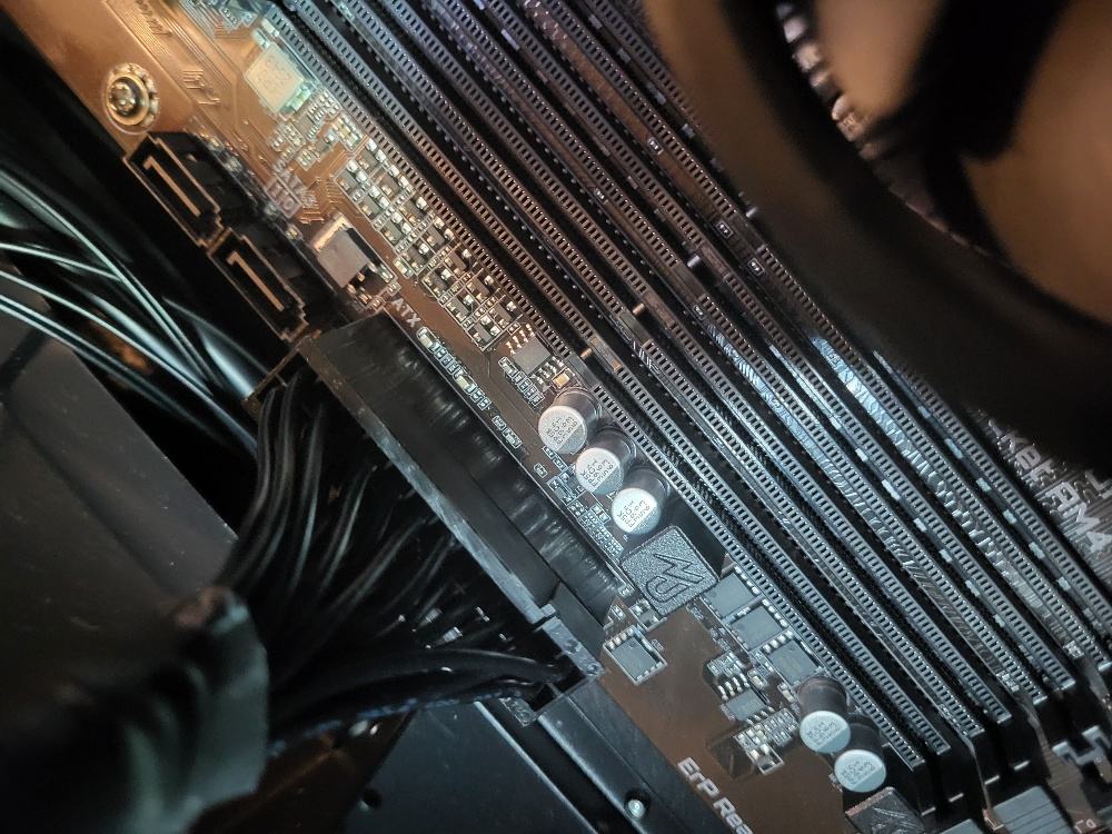

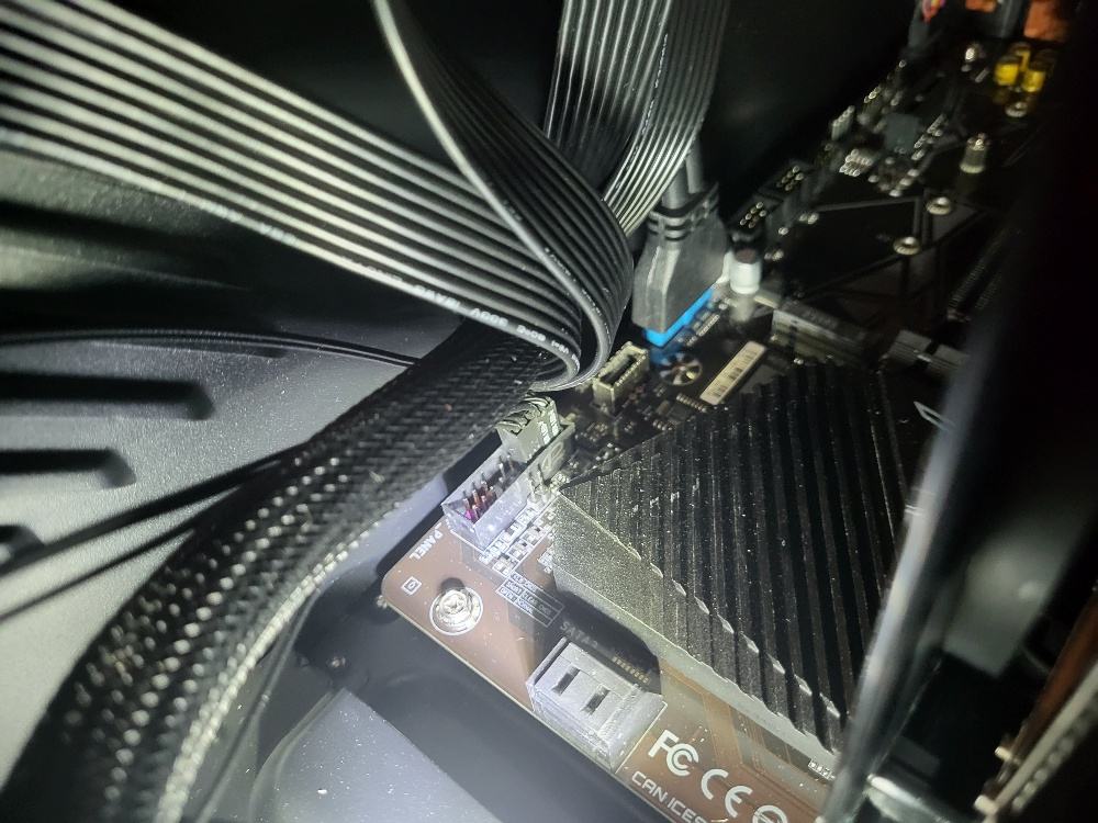

Die Bilder der Verkabelungen habe ich mal angehangen, auch wenn man das schlecht erkennen kann. Aber ich hoffe man sieht:
- Stromanschluss MB
- Stom Graka
- Strom CPU / Lüfter
- Front Panel (LED, Power, Reset, etc.)
Es ist alles neu gekauft. Netzteil habe ich folgendes geholt, das hatte ich oben noch nicht gepostet:
- be quiet! System Power 10 750W, 80 Plus Bronze

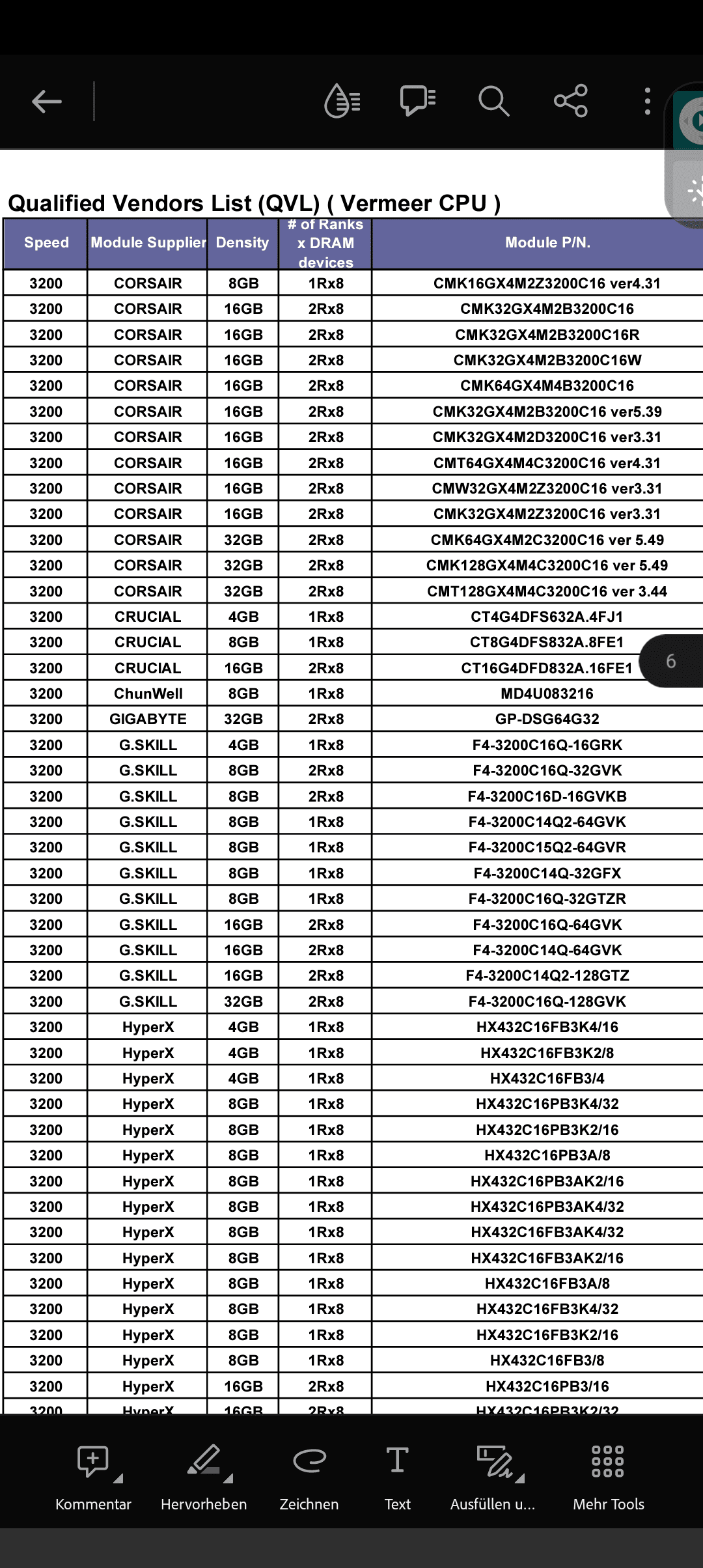

Schau am besten wegen RAM Sticks wirklich auf die Liste Der Website 😃 obwohl ich bei mir auch nicht drauf geachtet habe Gott sei Dank funktioniert es bei mir aber das ein anderes Thema.
Okay 👌
@manuel2k4
Speicher ist auf jeden Fall NICHT in der Liste soweit ich das sehe.
Achte doch einfach auf die Nummer beim Kauf
4M2B
4M2C
4M4C
4M4B
4M2D
4M2Z
Sollten alle Funktionen 😉
Und genau deiner ist nicht in der Liste mit bei...
So und meiner Meinung nach liegt es am RAM 😜
Schicke die neun zurück & Bestelle welche aus der Liste 🤩 dann klappt es auch mit dem Nachbarn 😉

Wie hier schon angesprochen wurde ist der Ram nicht in der Kompatibilitätsliste. Anscheinend ist dieses bei Gigabyte wohl desöfteren ein Probleme bei der Erstinitialisierung mit ram und hierbei speziell mit Corsair Ram.

Hast du auf die Nummer geachtet?
Guten Abend,

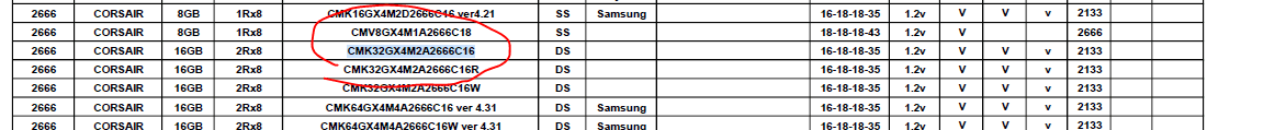

ja die neu bestellten Ram Riegel hätten aus meiner Sicht auch bei dem vorherigen Board funktionieren müssen:
CMK32GX4M2A2666C16
Die sind falsch wie oft noch!
Guck doch Mal in die Liste tauschen die da auf ! Nein...
