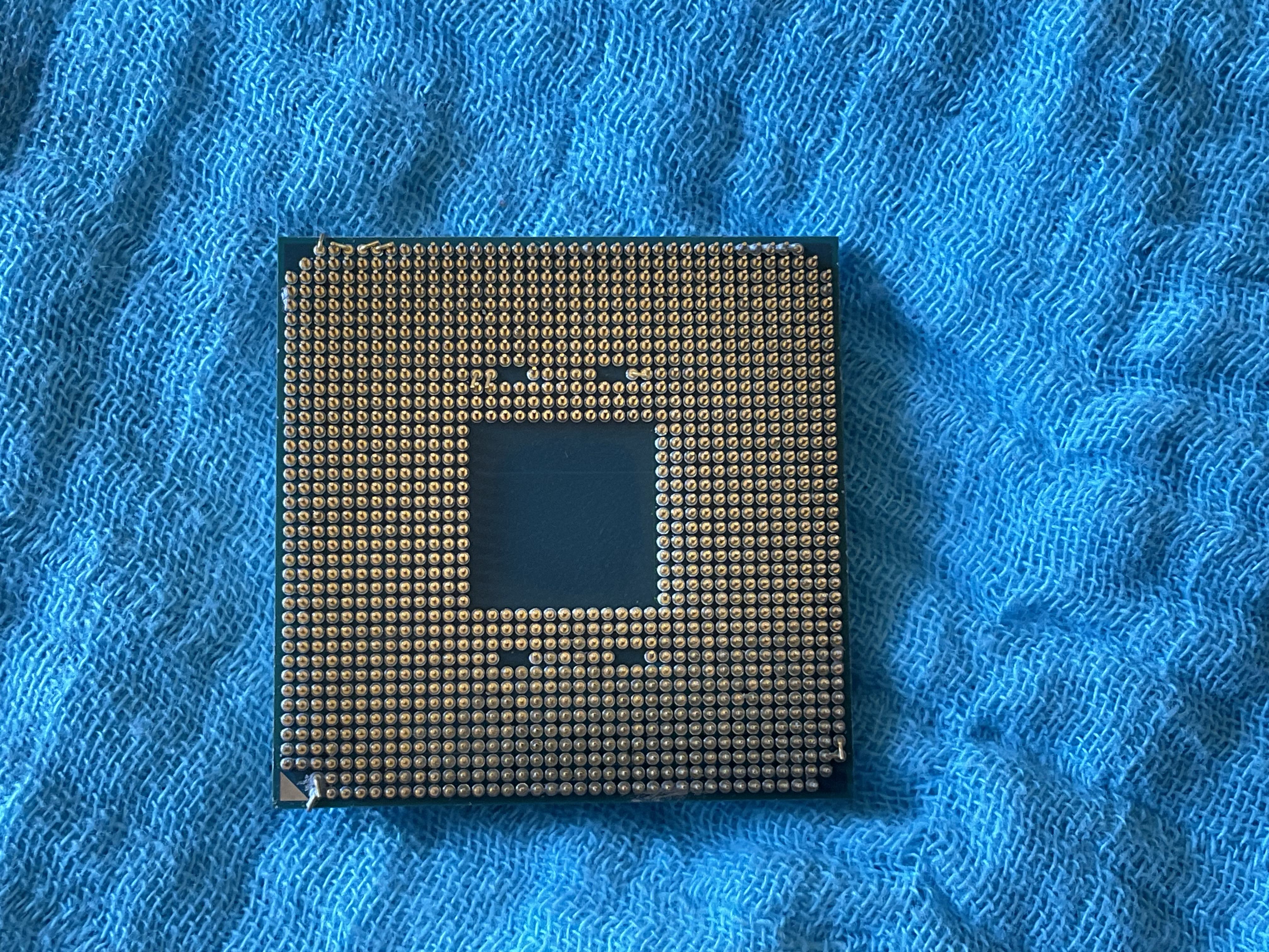

Ich glaube, ich habe eine Idee, woran es liegen könnte, die CPU sieht so aus:
Kann ich die Pins vorsichtig zurück biegen oder sollte ich lieber gleich eine neue kaufen?
würde mit Fön erwärmen und was zum ausrichten und mm für mm .
Mit minimalen druck arbeiten.
oder setz dich mit dem Pinguru in Kontakt.

Das sieht übel aus. Kannst du versuchen aber ich befürchte das einige es nicht überleben und abbrechen werden.
sieht aus als hätte sie schon mal Bodenkontakt gehabt.
wieso neu kaufen ....Garantie.... kam schon defekt an ...zudem kann mir keiner erzählen die CPU wäre neu.
wenn ich mir die so ansehe. never neu.

die sind kreuz und Quer.
Wenn schreiben darfst ->PM
ich gib Dir Tip zum probieren und auch welches Werkzeug.
Sonst geht das schief .
Und ich denke bei mechanischem Schaden wird das erklären und zurücksenden schwierig .

War die CPU so im Sockel verbaut!?
Hast du die Hardware neu gekauft oder gebraucht erworben?
Pins gerade biegen geht, am besten mit einem guten alten Minenbleistift. Erwärmen mit Haarfön hilft, übertreib es aber nicht.

Hmm, wenn ich jetzt dein CPU ansehe, dann fehlt hier noch "ich hatte dabei mein CPU falsch herumgebaut und konnte es mit der Halterung nicht befestigen" bzw. "ich hatte zu viel Wärmeleitpaste drauf, die über die Kante gelaufen ist" oder "mein CPU ist mir aus der Handrausgerutcht und auf Boden gefallen" usw., da es sicherlich die Sachen sind, die wichtig sind. Oder war CPU gebraucht und so "gekauft"? :(
Denn neben Pins (sieht schlimmer, als es wäre, aber dennoch nicht korrekt) sehe ich auch noch haufen Wärmeleitpaste, die wohl auch in Socket nun drinnen wäre (oben rechts, unten links, oben links)? Was für eine wäre es denn? So oder so die muss auch noch raus, da es entweder dann Kurzschluss verursachen wird bzw. die Pins an Kontakten durch ihre fehlende Leitfähigkeit blokieren wird.

Ist zumindest nicht die erste CPU, die ich einbaue und runtergefallen ist sie auch nicht. Falsch herum eingebaut schließe ich auch aus. Aber mit zwei kleinen Kindern im Haushalt kann ich für nichts garantieren.
Oder ob sie beim Kauf auch so aussah, kann ich auch nicht ausschließen. Ich habe sie mir nicht genau angesehen…
Vermutlich verbuche ich es unter grobmotoriker-dau und zu viel wärmeleitpaste war es auf jeden Fall.
Neues Mainboard und neue CPU sind gekauft, ursprüngliche Plan für den Rechner angepasst und Mainboard mit CPU geht zur Reparatur. Sobald ich PNs schreiben darf, setze ich mit @ubi in Verbindung und sehe es als Lehrgeld… Ärgerlich und dumm, aber fehler macht wohl jeder mal. Die nächste CPU wird auf jeden Fall gründlich untersucht, bevor sie auch nur in die Nähe eines Board kommt…

Die CPU wird der Uni sicher retten können. Die Wärmeleitpaste kann man Recht einfach mit Isopropanol und einen Wattestäbchen weg machen.
Die andere Frage ist wie das Mainboard bzw. der Sockel aussieht wie die CPU zuletzt drin war.
Oder ist die CPU am Kühler kleben geblieben und so aus dem Sockel gezogen worden, mit anschließendem Absturz?
Kann mir aber ehrlich gesagt auch nicht vorstellen, dass die CPU so ankam. Denn so wäre die doch nie in den Sockel reingegangen. Tut mir Leid für dich.. zum Glück war es nicht eine der sehr teuren CPUs:

Das Leben der CPU endete in vier neugierigen Kinderhänden durch einen Sturz vom Küchentisch…
