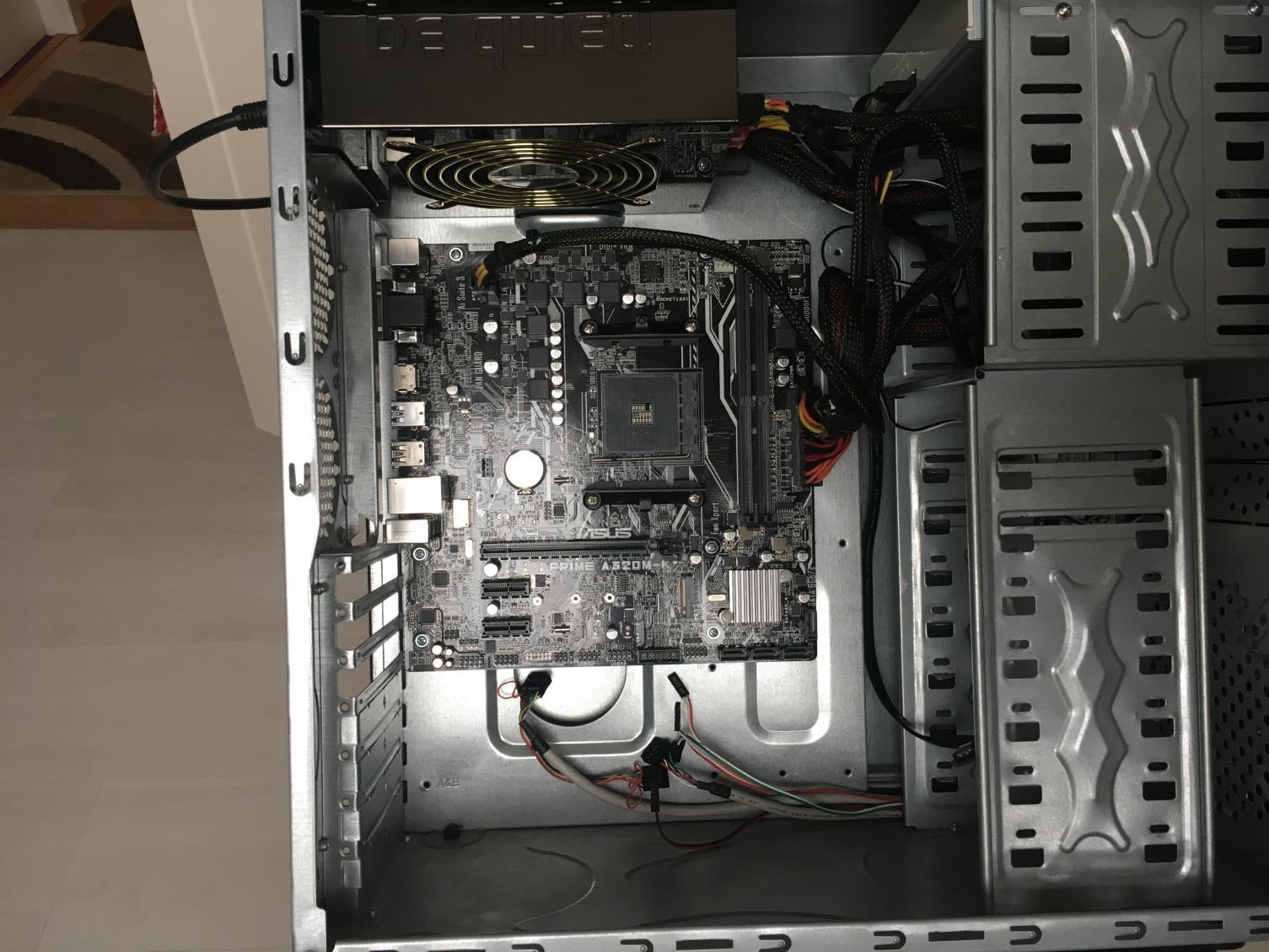

Ich hoffe ich bin damit im richtigen Bereich gelandet, aktuell verzweifle ich.
Ich habe mir einen kompletten PC zusammengestellt, lediglich das Netzteil und das Gehäuse hatte ich bereits. Sowohl das Netzteil als auch das Gehäuse habe ich jedoch bereits in mehreren Konfigurationen getestet und alles lief einwandfrei. Nachdem ich nun alle Komponenten verbaut hatte, sowie sämtliche notwendigen Kabel angeschlossen hatte, musste ich leider feststellen dass überhaupt gar nichts passiert, wenn ich den Power-Knopf des Gehäuses betätige, kein einziger Lüfter dreht sich, nicht einmal der des Netzteils. Das Mainboard bekommt jedoch Strom, das sieht man den Lämpchen neben den GPU Slot und über dem Audio Slot. Ich habe keine Ahnung woran das liegt, ich habe bereits sämtliche Methoden probiert.
Am meisten irritiert mich, dass wenn ich keinerlei Komponente auf dem MB verbaue und nur die Stromanschlüsse anschließe, dass dann die Lämpchen auf dem MB nicht einmal leuchten. Verbaue ich dann lediglich den CPU, ohne Lüfter, leuchten die Lämpchen auf dem MB auf einmal leuchten. Bei meinem alten MB lief zumindest der Netzteil-Lüfter, auch wenn keine andere Komponente verbaut war. Für die bessere Übersicht habe ich die Grafikkarte erst einmal nicht eingebaut, da Sie für den Systemstart eh keine Relevanz haben sollte. Ich möchte lediglich erst einmal, dass sich zumindest der Netzteil und der CPU-Lüfter drehen.
Ich hoffe, dass noch irgendein Anschlussfehler vorliegt, auch wenn ich wirklich nicht wüsste wo. Da das Mainbaord Strom bekommt, möchte ich noch nicht ganz glauben, dass es wirklich kaputt geliefert wurde. Ich hoffe ihr könnt mir helfen.

das kann viele gründe haben. Defektes NT Rechner bekommt zu wenig strom. Mainboard deffekt. Ich würde das teil einfach mal zurrück Schicken und auf ein Neues hfofen
Hast das richtige Kabel vom Gehäuse an die PWR Pins angeschlossen?
Mal manuel mit nem Schraubenzieher/Büroklammer überbrücken.
Batterie entfernen und wieder einsetzen.
PC beim Nachbarn am Netzteil testen.
Die Knöpfe sind nich angeschlossen!
Darüber hinaus, so ein teures System und so ein billiges Gehäuse... Meh. :[
Das sehe ich auch so. Power Button und Reset etc sind doch garnicht angeschlossen?!?!?
Wie wäre es denn mal mit der Null-Methode? Also RAM sowie Grafikkarte raus, und Gehäuse-Speaker ran/rein an den passenden Connector vom Mainboard, und dann mal den Power-Button betätigen (normalerweise sollte sich Dein Mainboard über den Case-Speaker bei Dir beschweren das weder RAM noch Grafikkarte verbaut sind), damit findest Du leichter den Übeltäter für Dein Problem[emoji6]
