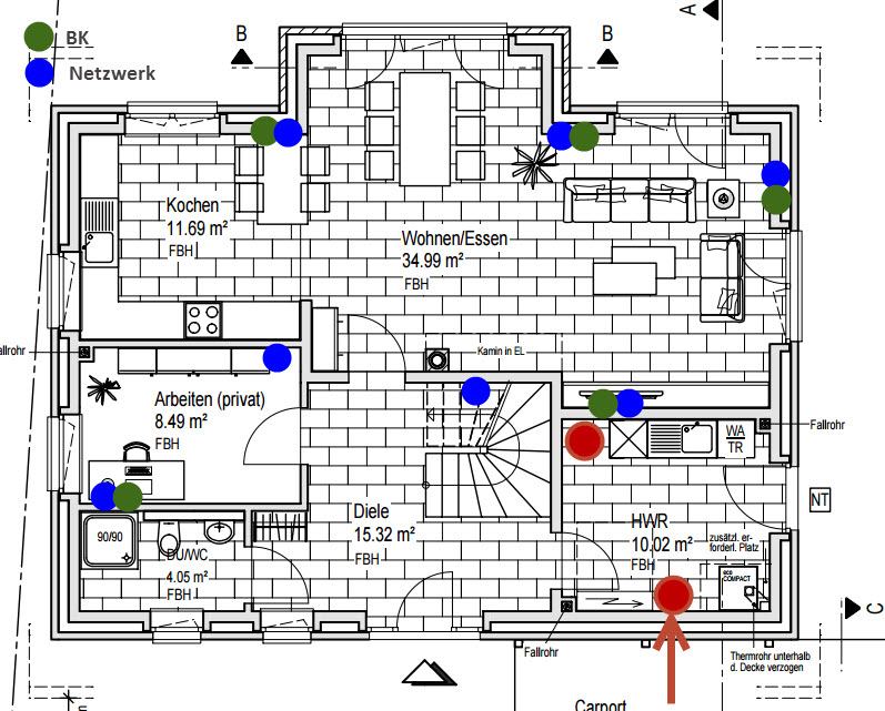

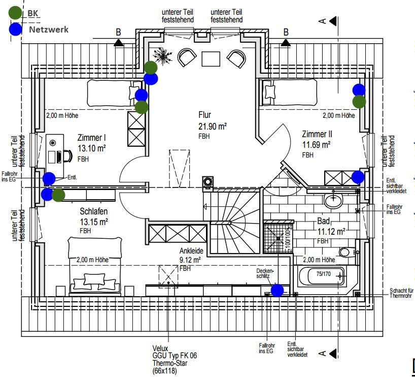

Guten Tag,
da ich bereits durch den Thread "Ein Heimnetzwerk entsteht" ein paar Ideen bekommen habe, möchte ich meine Pläne hier auch einmal vorstellen bzw. erstmal weitere Ideen einholen.
Aktuelle Situation: 28 Jahre, kinderlos, Freundin (wobei ich derjenige bin, der die Hütte bezahlt)
Was habe ich vor?
Ich baue ein EFH mit 153m² Wohnfläche, Satteldach mit ausgestelltem Erker.
Die Erweiterung der Elektroinstallation nehme ich zusammen mit meinem Vater in Eigenleistung vor (er ehemaliger Berufssoldat mit elektrotechnischem Hintergrund, ich Fachinformatiker für Systemintegration, beide handwerklich "begabt"). Wir wollen insbesondere die Netzwerk-Installation sowie die SAT-Installation in Eigenleistung vornehmen, ebenso setzen wir ein paar weitere Steckdosen.
Verkabelt werden soll mit Cat7 und klassischem Koaxialkabel via Sternverteilung.
Da ich bereits heute mit TVHeadend arbeite, glaube bzw. hoffe ich ich, dass in den nächsten 5-10 Jahren SAT>IP Standard sein wird, dennoch will ich nicht heute schon komplett auf SAT>IP gehen.
Die Grundrisse findet ihr ganz unten, blaue Dosen stellen Netzwerkdosen dar, grüne Dosen sind BK-Dosen.
Der rote Punkt im HWR soll den Technikschrank darstellen wobei dieser entweder an der Außenwand oder an der Innenwand sein soll.
Ich möchte die gesamte Technik in einem HWR-Technikschrank unterbringen und nach aktueller Planung auch keine großen technischen Anlagen auf dem Dachboden haben.
Auf dem Dachboden soll aber mindestens eine Netzwerkdose und ein SAT-Anschluss vorhanden sein.
Was besteht schon heute an Technik?
- HP Microserver Gen 8 mit XPEnology (siehe Signatur)
- DS211+ als Backup-Maschine
- Diverse Abspielgeräte (Amazon Fire TV Box mit Kodi, iPhone, iPad, Raspberry 2)
- Eine USV für den Microserver (Zukunft)
- Künftig soll der SAT-Receiver (Vu+ mit FBC Tunern) direkt auf das NAS aufnehmen und nicht auf einer lokalen Festplatte
Nun zu meinen Fragen...
Netzwerkverkabelung:
1.) Verlegt man heute Duplex-Kabel oder bleibt man bei Simplex oder hängt dies ganz und allein von den Ansprüchen ab? Ich würde z.B. zu den Dosen im Wohnzimmer in jedem Fall Duplex-Kabel legen, zu allen weiteren Dosen aber dann auf Simplex-Kabel gehen. Wenn man mal von 100 MB / Sekunde (Gbit) ausgeht, dann sollte das ja für die nächsten 15-20 Jahre locker ausreichen, zudem auch Cat 7 ja mit Gbit noch nicht ausgereizt ist.
2.) Meine Leitungslängen sind ja alle deutlich unter 100m (das Haus ist 9m breit und 11m lang), ich denke dass hier normales Kabel von Draka, Bigtec oder Ligawo reicht - korrekt?
3.) Gibt es Dosen, die Netzwerk und BK-Anschlüsse bieten? Wenn ja, wie heißen diese?
Wichtig: Ich muss meine Räume nicht so ausstatten, dass in jedem Raum 5 Dosen ankommen, es sollte nur so ausgelegt sein, dass man nicht quer durch den Raum ein Kabel ziehen muss wenn der TV mal umzieht.
Ich bin, wie ein anderes Forenmitglied auch, davon überzeugt, dass man im Zweifelsfall eh nochmal einen dezentralen Switch mit einbaut.
Wenn bei dem Sohnemann irgendwann die Playstation 8, der PC, der TV und Co. am LAN hängt, kann man ja de facto schon heute die ganze Wand mit Dosen vollmachen - das will ich nicht.
SAT-Installation:
1.) Wie macht man es am sinnvollsten? An der SAT-Schüssel (auf dem Cardportdach) werde ich ein Quattro-LNB installieren, dann gehe ich nach meiner jetzigen Einschätzung mit 4 Koaxialkabeln auf einen Unicable-Multischalter wie z.B. einen "DUR-line DPC-32 K - Einkabellösung - Programmierbare Unicable I+II-Kaskade - 1 Satellit + Terr. für 32 Teilnehmer". Dieser Multischalter hat einen Ausgang, am Ausgang wird dann wieder ein "SAT & BK-Verteiler - 8-fach Splitter - voll geschirmt - unicable & HD tauglich [DUR-line D8FV - Verteiler für Satelliten-Anlagen(DVB-S2)" angeschlossen und ich gehe mit meinem Kabel in die einzelen Räume. Ich kann natürlich auch mit einem 4-fach oder 6-fach Splitter arbeiten, wenn ich mit Durchgangsdosen / Stichdosen arbeite. Ist meine Annahme soweit korrekt?
2.) Dürfen Koaxialkabel und Netzwerkkabel eigentlich in einem gemeinsamen Leerrohr verlegt werden oder kommt es dazu zu Problemen?
3.) Was für Koaxialkabel sollte man nehmen? Ich habe mehrfach gutes vom Kathrein LCD111 gelesen, was aber auch recht teuer ist. Muss es das sein, oder reicht auch günstigeres Kabel? Ich will nicht geizen, aber auch nicht unnötig Kohle aus dem Fenster werfen.
4.) Wo ich mir noch nicht ganz sicher bin sind die Leitungslängen: Alles unter 100m ist glaube ich kein Problem, kennt jemand einen Rechner um Abschlusswiderstände bei den Dosen zu berechnen?
5.) Thema Erdung und Potenzialausgleich ist bekannt, daher soll die gesamte Installation auch möglichst nah am Hausanschlussschrank stehen, da dort der Fundamenterder installiert wird.
Soweit so gut und so viel.
Achso: Angeschlossen wird die Hütte via LWL, ich wohne glücklicherweise dort, wo es einen Provider gibt der sehr günstig LWL ins Haus bringt
Frage: Habe ich irgendwas wichtiges / grundsätzliches vergessen?
Für Anregungen und Tips bin ich sehr dankbar!
Moritz
