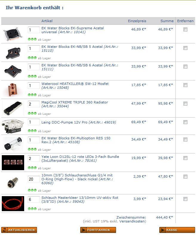

Ich hab mal gestöbert siehe unten. Die meisten Kühler passen super zusammen, leider gibts für das Abit nix passendes für die Mosfets.
Nicht daß ich nichts sparen will, aber so wies ausschaut hat Prof recht, daß man für das Geld wohl sogar was komplettes bekommt.
Ausserdem hab ich noch ein paar weitere Entscheidungen zu treffen: Aquastream oder Laing z.B.
Die Spielereien an der Aquastream reizen mich schon, eine Laing ist aber wohl einfacher zu verstecken.
Bei den Radis bin ich mir nun aber überhaupt nicht mehr sicher.
Ausserdem ist mir Zukunftssicherheit sehr wichtig. Wie oben ja schon gesagt kommt eventuell eine zweite 4870 oder eine X2.
Schade daß ich nicht auf den Marktplatz kucken kann ;)
Prof:
Ich will alles intern verbauen.
EK hab ich mir eben angeschaut und irgendwie gefällt mir nun acetal doch besser *g*
Addicted

wo willst du die 2 Triple Radis im TJ07 samt 6 Lüftern unterbringen ?
Dachte unten passt einer rechts einer links ansonsten ändere ich das ab auf einen Quad.
Und übrigens danke fürs drüberlesen an alle :)
Addicted
Ich klick mir das nochmal zusammen. Der A-C Shop ist ja nur gute 50 KM weg da könnte ich das eventuell ja alles zusammen abholen :)
ja das ist natürlich noch besser und vielleicht bekommst du bei der Summe noch nen höheren Rabatt -> einfach mal anfragen :wink:
er kann dir fast alles kurzfristig bestellen, was nicht im Shop gelistet ist...auch die EK Kühler !
wie Bundy schon sagte 2x Tripple bekommste nicht ins Tj-07 verbaut dann nimm lieber den Feser Quad.
Der reicht auch für ne X2 zu Kühlen das dürfte kein Problem sein, ansonsten entscheidet der persönliche geschmack, was aussehen der Kühler angeht.
Der Acetal find ich auch schöner als den Plexi ich hab nur ein Mainboard Set güsntig in Plexi bekommen dann habe ich mir auch en EK in Plexi dazu gekauft.
Und die Anfitec wie Bundy sie vorgeschlagen hat sind natürlich absolut spitze was kühlleistung und auch das aussehen angeht.
Sind aber en bissel Teuer als die teile von der "stange"

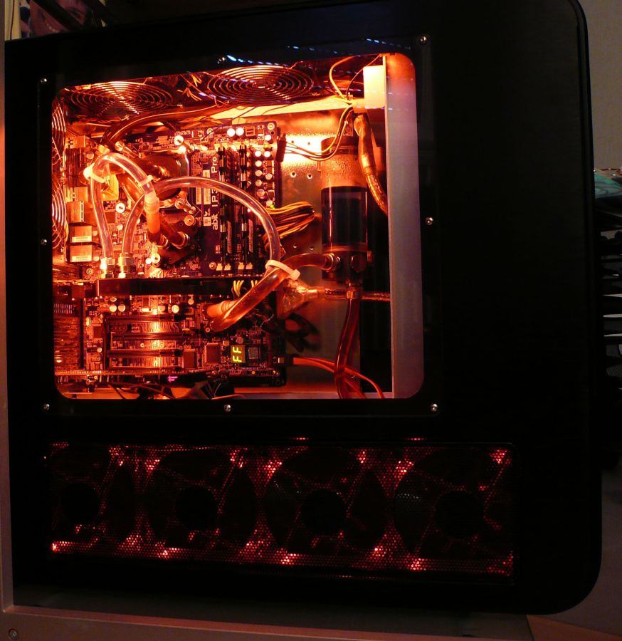

Soooo, das ist bisher draus geworden.
Die Grafikkarte ist provisorisch da meine HD4870 bisher immer noch bei Aqua Computer ist wegen dem Aquagratix.
Auf der Todo Liste stehen noch:
- Kabel umlöten und sleeven
- Sata DVD Laufwerk
- Alu Blenden für den Zwischenboden und die Laufwerksschächte anfertigen
- Aquaero

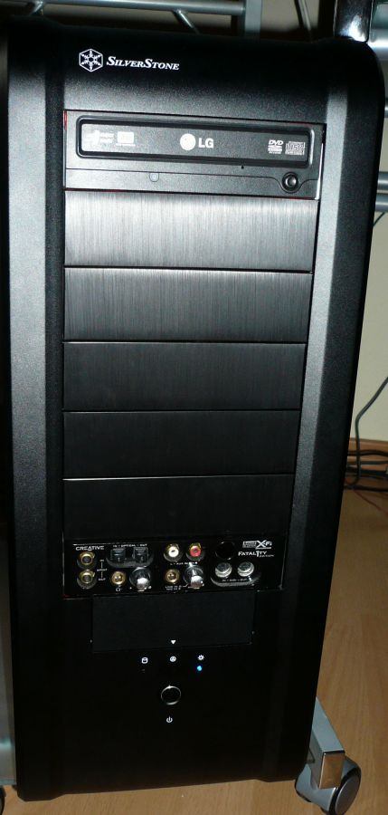

Ausserdem brauche ich Ersatz für das vordere IO-Panel, am besten mit Cardreader. Vielleicht hat der ein oder andere einen Tip für einen von der Bautiefe möglichst kleinen Brenner. Ausserdem bräuchte ich noch eine Kösung für das Frontpanel von der Soundkarte. Das möchte ich gerne beibehalten, gibt es da vielleicht fertige Klappdeckel?

ich hab siehe sig nen Q6600 und ne 260 und betreibe sie mit nem 240er und nem 120er, also nem triple, zumindest fast... wasser idle 28° und nach ner stunde crysis 39°... das reicht sehr wohl, weil sonst kein game cpu und graka derart auslastet :)
quads sind unfug, lieber 2 triples oder ähnliches, zumindest preislich
edit: sehs grad hast den feser quad geholt, dann bist auf der sicheren seite
