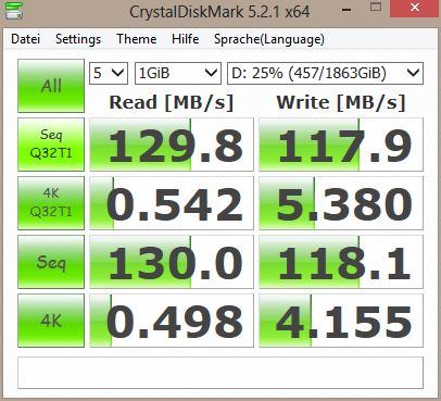

PS: Könntest Du mir einen Gefallen tun? Ich wüsste gerne ob die Platte SMR hat, finde dazu aber keine zuverlässigen Informationen. Könntest Du die mal mit CrystalDiskMark benchen? Mir reichen die 4k QD1 und die seq. Werte.

Angegeben ist die Platte mit SMR. Anbei die Werte von CrystalDiskMark
Die hohen 4k Schreibend deuten auch klar auf SMR hin.
