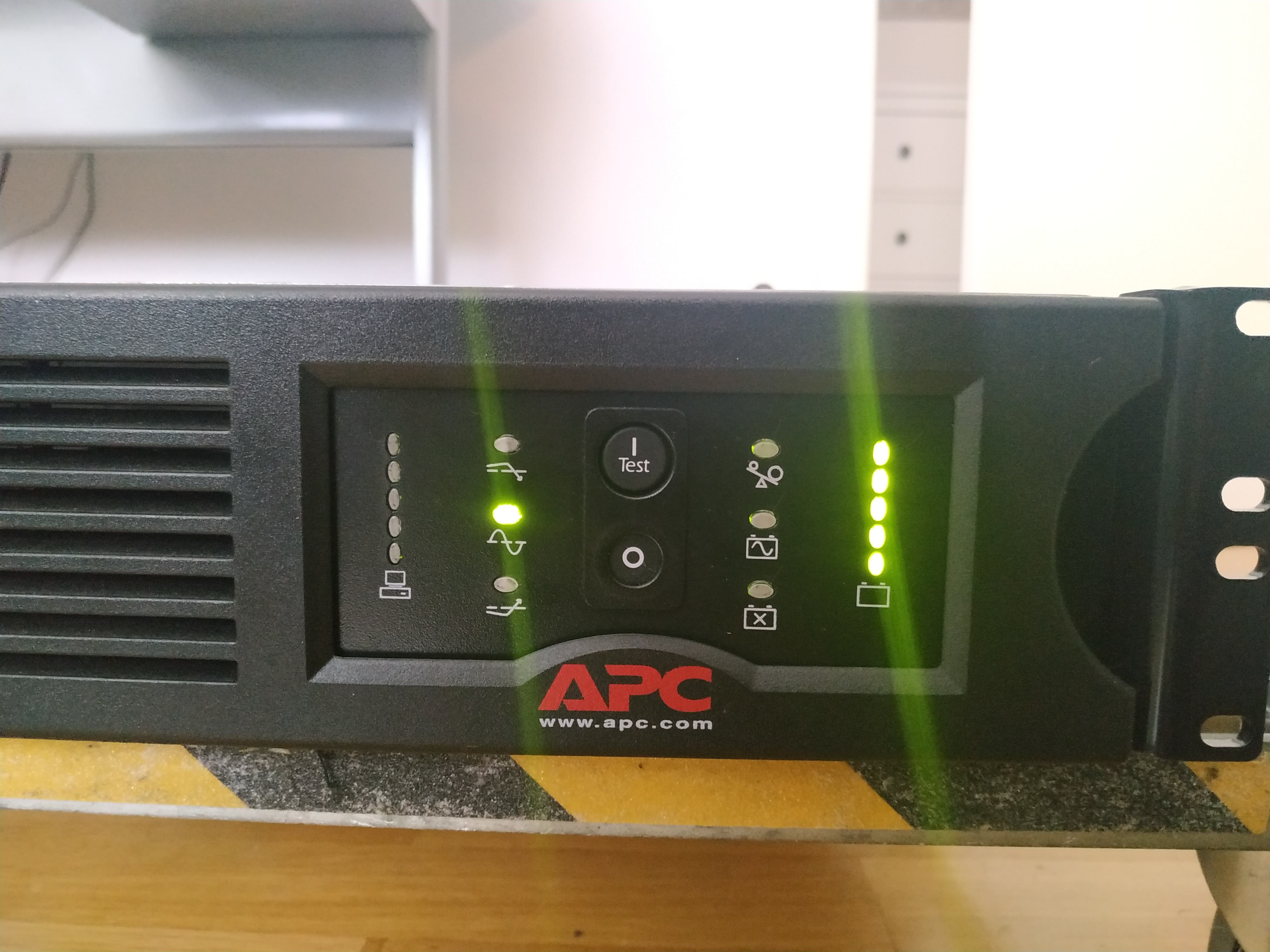

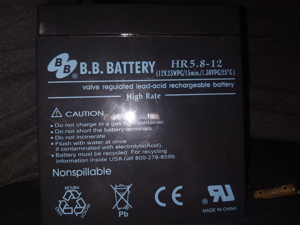

So, nach fast 2 Monaten habe ich endlich die neuen Akkus bei battery-direct bestellt, die USV ist jetzt im Betrieb und läuft ohne Probleme :)
