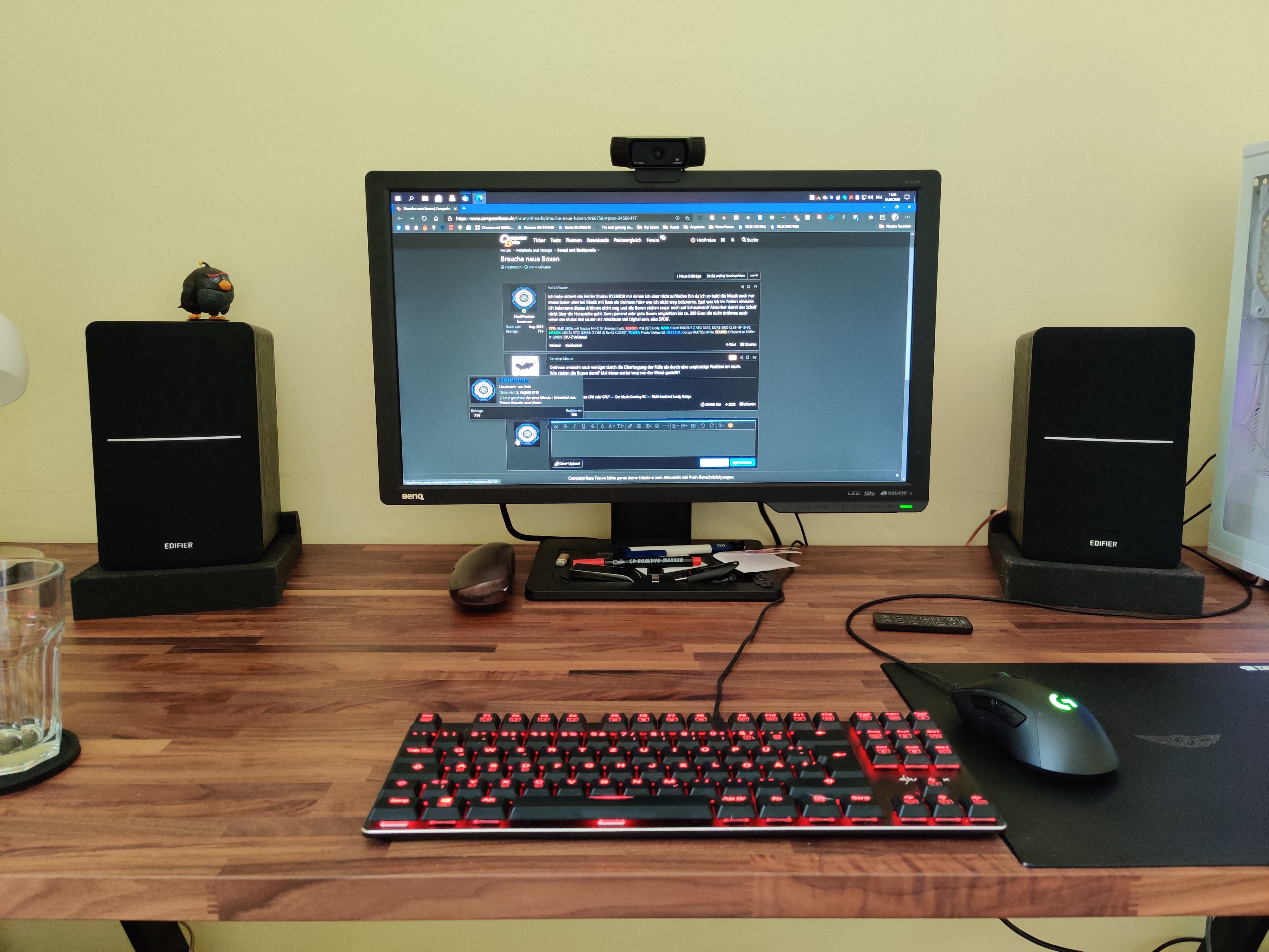

So sieht es aus aktuell.
Zieh sie mal 10cm zu dir und tausch die Rechte mit dem PC (testweise) und die Linke um den selben Faktor nach außen und probier, wie es sich verhält.
Rechner aufm Boden, die Lampe da weg und die Boxen ganz nach aussen.
Rechner am Boden ist keine Option.
Die Boxen stehen zu nahe, stell sie einfach weiter auseinander.
Keine Ahnung warum der Rechner aufm Tisch stehen muss, aber wenn der da unbedingt stehen muss, dann kauf dir Wandhalterungen für die Boxen.
Möglich, dass Du auch noch was an deinem Raum ändern musst.
Absorben, oder Diffusoren. Man sieht ja nichts von deinem Raum.
