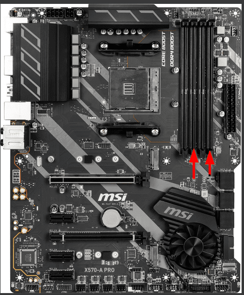

Hallo, vielleicht kann mir jemand helfen ich weiss nicht weiter.
Ich habe eine neue CPU gekauft zum aufrüsten,von einer Ryzen 2700 zu einer Ryzen 5800x, neuen BIOs runtergeladen ging auch erst alles, hab ihn einmal runtergefahren und dann ging er nicht mehr hoch.
Wenn ich die alte ( Ryzen 2700 )einbaue funktioniert alles.Im BIOs wird die neue Version auch angezeigt.Dann dass ganze nochmal zurückgesetzt und neu gemacht installiert aber sobald ich die neue ( Ryzen 5800x) einbaue ,startet Windows nicht.
Mein mainboard : MSI x570-a-pro
Grafikkarte : AMD Radeon RX 6750 XT
Hat jemand eine Idee woran es liegt , was ich noch versuchen kann ?
Vielen Dank schonmal für eure Vorschläge und Ideen.
LG Nina

Hm, wenn du schon alles zurück gesetzt hast (und natürlich auch die neueste BIOS installiert) würde vorschlagen mit der neuen CPU erst mal ein RAM Training zu machen.
Kann schon sein das das MB mit den alten Einstellungen des 2700 mit dem neuen 5800X nicht stabil hoch fährt.
CMOS Reset oder zur Not einfach mal die Batterie vom MB für 5 Minuten rausnehmen.
Die Batterie habe ich schon raus genommen gehabt, hat leider nichts gebracht. Grad heraus gefunden das es an der RAM liegt, da passt etwas nicht aber was genau weiss ich noch nicht. @zog88 @denni
Erstmal würde ich versuchen mit den JEDEC Timings zu starten, dazu müsste man schauen welchen RAM du verbaut hast.
Mach noch mal ein Bios Reset oder das Bios Update erneut und dann den Ram in diese beiden Bänke. Achte darauf das XMP aus ist.
Hab ihm genug Zeit zum RAM Training gegeben und nix ist passiert (jeweils 16gigs auf a2 b2).
Jetzt hab ich per Ausschluss verfahren beide RAM riegel getestet und nur bei dem einen bootet er auf slot a2 (16gigs single) packe ich den riegel den er auf a2 nicht haben will auf a1 bootet er mit 32gb. Jedoch bei der alten cpu funktionierten beide auf a2 b2 was ich irgendwie nicht ganz verstehe

Dazu hab ich spontan ein paar Ideen, keine ist cool:
1) Der Ramcontroller in der neuen CPU hat einen Treffer und keinen Bock
2) Die CPU hat bei den Pins einen Treffer und keinen Kontakt im Sockel
3) Ist ist irgendwo eine Inkompatibilität mit Ram und CPU und Board, das sollte in der Regel aber mit einem Bios Reset / Update und JEDEC Timings funktionieren

Ja das mit dem Bios haben wir gemacht, ein Kollege meinte jetzt das vlt mein Netzteil nicht genug Leistung bringt und er deshalb nur mit einem RAM startet und bei 2 es nicht schafft. Was sagt Ihr dazu ? Mein Netzteil ist von aero MPC -POWER 650 W plus 120mm silent aktiv PFC
@butcher1de ja das was er da beschreibt als Problem ist identisch mit meinem aber mit dem Unterschied wenn ich nur 1 RAM Riegel belegt habe ,bootet er 😅 sobald beide drin sind nicht dann leuchtet er nur und pustet wie blöd.

Kleines Update : Ich war gerade bei einem PC reperatur dienst und haben bei ihm vorort einmal die neue CPU eingebaut und alles angeschlossen und gestartet.... und er lief einfach .. ohne meckern er hat einfach funktioniert als wäre nie etwas gewesen ... XD Joa woran hats gelegen keine ahnung aber er funktioniert jetzt hahah , Danke an alle die Helfen wollten :)
Anpressdruck zu hoch oder zu niedrig oder scheidet das grundsätzlich aus? :unsure:
Vermute auch, dass der Anpressdruck nicht gepasst hat oder ungleichmässig war. Manchmal reicht es die Schrauben des CPU Kühlkörpers zu lockern etc. Der Sockel ist leider sehr "sensibel". Daher kostet es mich auch grössere "Überwindung" die WLP zu erneuern und dabei denn Kühler neu zu montieren. Ist jedes Mal spannend.. Die Ursache warum ein Speicherriegel nicht erkannt wird/ funktioniert, hat meistens mit dem CPU Sockel zu tun. Habe da auch bei der Installation meines AM5 Systems fast die "Nerven weg geschmiessen". Ist bei Intel auch nicht Anders.

Es kann in meinen Augen nur sowas sein; spontane Selbstheilung schließe ich jetzt mal aus. @Nina B Hast Du die CPU im Laden eingesetzt oder der Schrauber? Wenn er das war, hat der Anpressdruck wahrscheinlich auf einmal gepasst sprich weil er das schon 1000 Mal gemacht hat. Das Problem oh Wunder wie von Zauberhand verschwunden; der Fachmann staunt (nicht) und der Laie wundert sich....:-)
Dann haste vllt unbewusst im Laden irgendwas anders gemacht als zuhause; es kann letztlich nir siowas gewesen sein. Wie gesagt, an spontane Selbstheilung glaube ich persönlich nicht...
