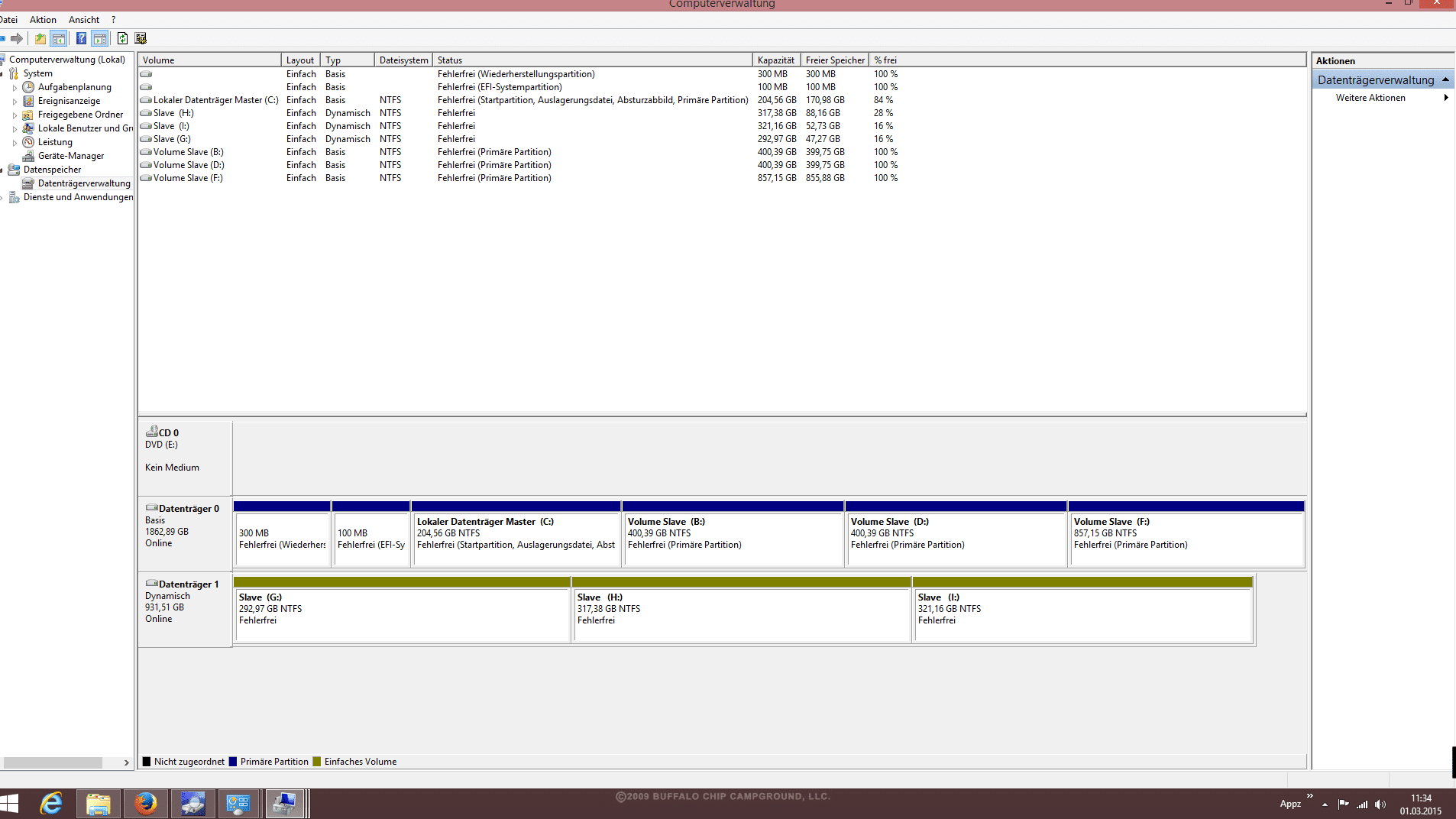

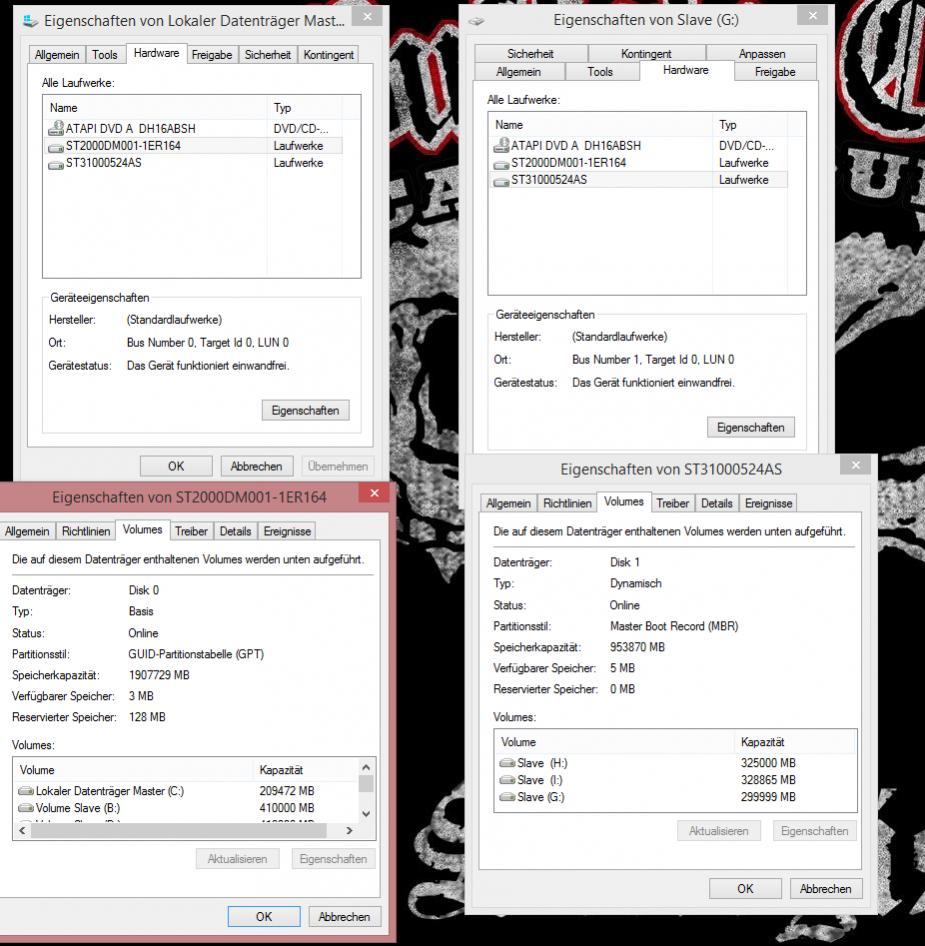

Über die Datenträgerverwaltung, habe ich die 2Tb erstmal in 4 Partionen unterteilt siehe Anhang
200Gb- System Win der Rest Datengrab Backup.

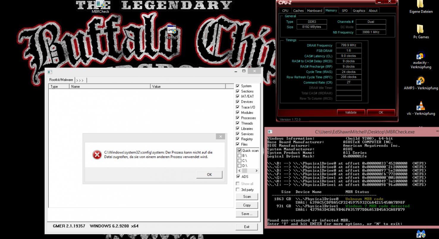

Als ich GMER startete dieses Proggi GMER - Rootkit Detector and Remover.
Sah ich dies hier aufeinmal "C:\WINDOWS\system32\config\system: Der Prozess kann nicht auf die Datei zugreifen, da sie von einem anderen Programm verwendet wird.""
Ich dachte mir hmmm komisch warum wieso usw geht das nicht.
Das Funktionierte mit meinen Alten Pc vor ein halben Jahr immer ohne Probleme.
Ohne diesen fehler GMER fehler
Jetzt habe ich mir einen Komplett Neuen zusammengeschraubt in den letzten 2 Monaten siehe Signatur
Also machte ich ein MBR Check mit der MBR.Check.exe
Das ist nun herraus gekommen - 2TB Festplatte Segate Unknow MBR Code. Siehe Anhang
Unknown MBR Code? MBR Windows 7 Code. Habe kein Windows 7.
Was hat das zu bedeuten?

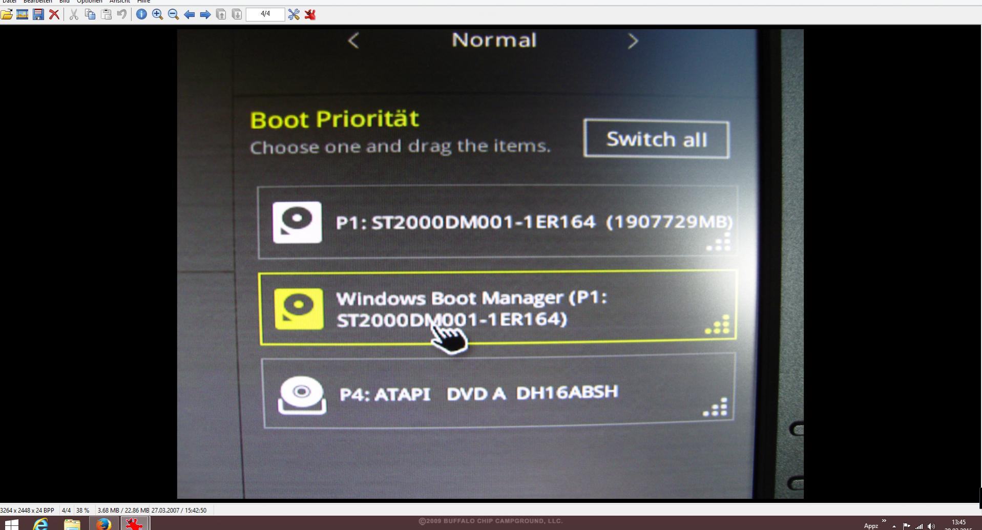

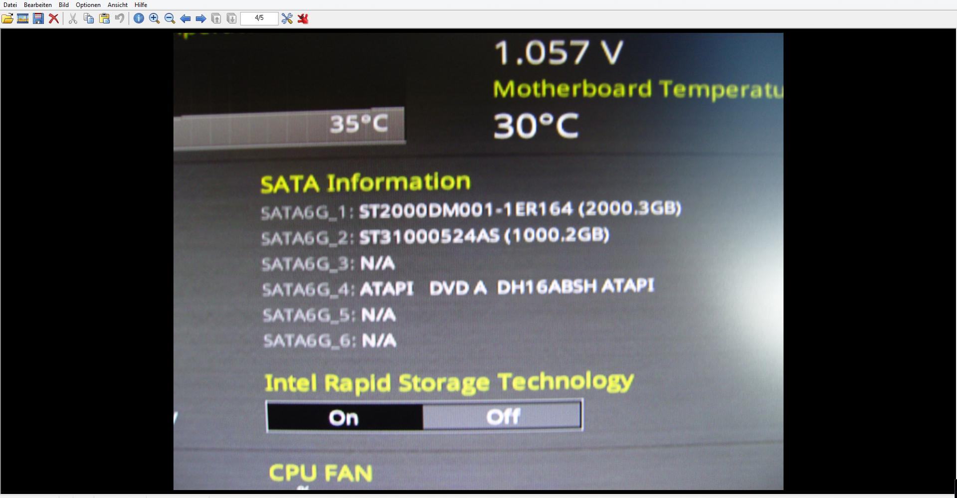

Im Bios steht das aufeinmal Pic 1- Pic 2 Siehe Anhang
Nachdem ich versucht habe aus verzweiflung den MBR zu reparieren.
Weil ich davon ausging das da was nicht stimmt so.
2x die gleiche Festplatte beim Boot Menü, und warum ER164 dahinter???

2.) Bei GPT kann Programm das MBR.Check.exe heißt wohl nicht funktionieren, auch wenn ich das Programm konkret nicht kenne.

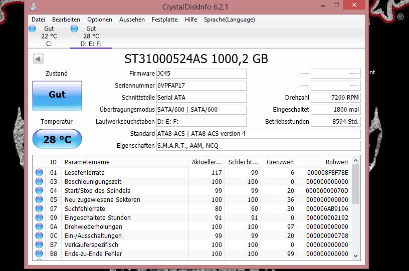

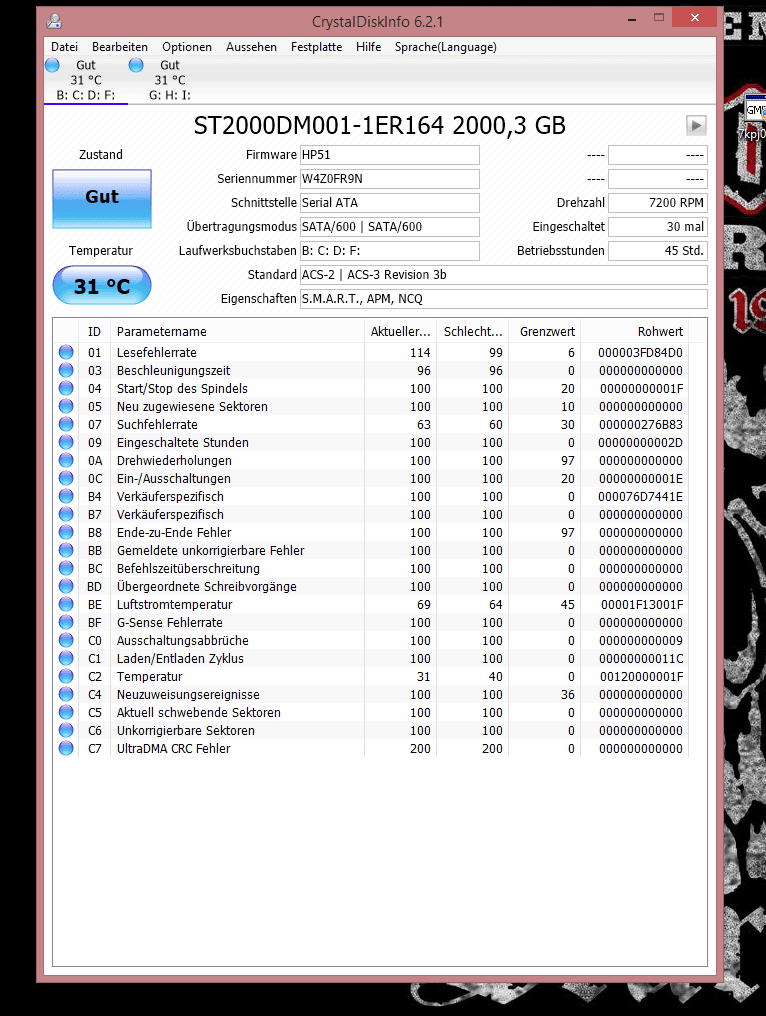

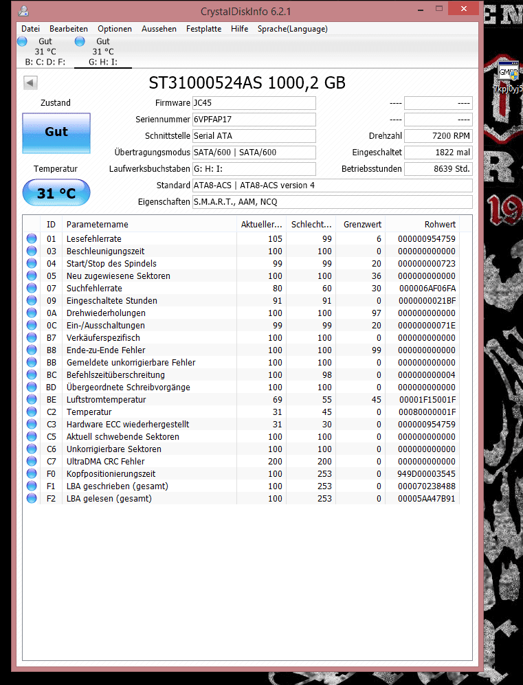

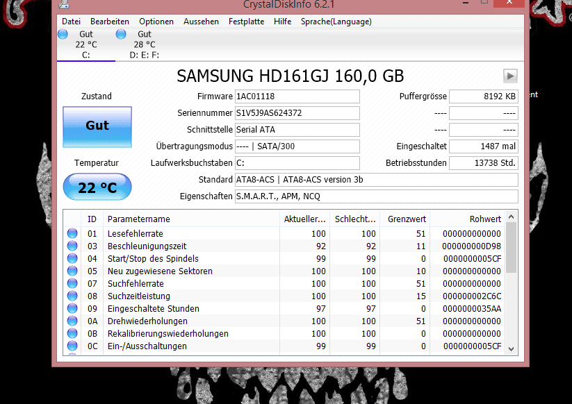

3.) Ziehe Fenster von CrystalDiskInfo bitte so weit auf, dass man alle Attribute und auch die Rohwerte vollständig sieht.

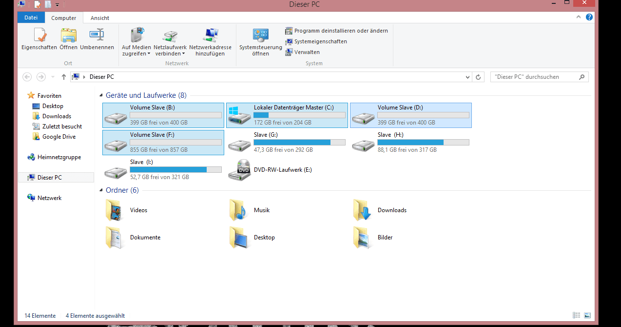

4.) Das Image der Datenträgerverwaltung wäre interessanter als das des Explorers.

Ich habe Dir ein Paar Infos im Anhang gepackt.

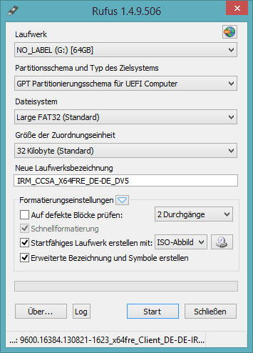

Mir stehen Windows 8.1 64 Bit&Rufus in GPT auf ein USB Stick zur verfügung.
Und die Zwei Festplatten 1x 1TB in MBR Datengrab.
Und 1x die 2TB GPT mit Windows und Datengarb
die 2TB mit Windows soll Ordnungsgemäß & Vernünftig eingerichtet seien.

Das ER164 im Bios hinter der Platte muss wieder weg.
Das war vorher nicht so, habe ich wohl mit diesen befehlen verursacht schätze ich mal.
Das scheint ja nun der Fall zu sein, oder nicht? Wieso Du so viele Partitionen brauchst, musst Du selbst wissen und ebenso wieso die auf der anderen Platte alle Dynamisch sind. Dynamische Datenträger braucht man nur, wenn man übergreifende Datenträger anlegen will, was aber das Risiko von Datenverlut bei Ausfällen masiv erhöht und Du hast das ja auch nicht gemacht. Ich trenne meine Daten lieber mit Unterordnern, das vermeidet das Probleme das eine Partition schon voll ist, während eine andere auf der gleichen Platte noch massiv Platz hat und wenn man dann Anfang die Partitionen mit irgrendwelchen 3rd Party Tools zu verkleiner, verschieben und eine ander zu vergrößern, stehen die Daten mit mindestens einem Bein im Grab.
Da muss ich passen, das musst Du mal im Handbuch des Mainboards nachsehen was Du da machen musst.

Du hast überhaupt kein Problem.
Das 1ER164 gehört zur Modellbezeichnung und wurde eben von deinem alten Board nicht angezeigt.
Dass die Platte in den Boot-Einstellungen zweimal angezeigt wird ist auch nicht dramatisch, einmal wird die Platte an sich und einmal der
Windows-Bootmanager aufgeführt.
Dass MBR-Check bei einer GPT-Partitionierung nicht funktioniert ist auch nicht weiter verwunderlich.
Lol und ich habe wie bescheuert rum gesucht, warum wieso weshalb habe ich ein MBR Problem Rootkit Trojaner what ever Omg.
