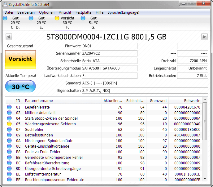

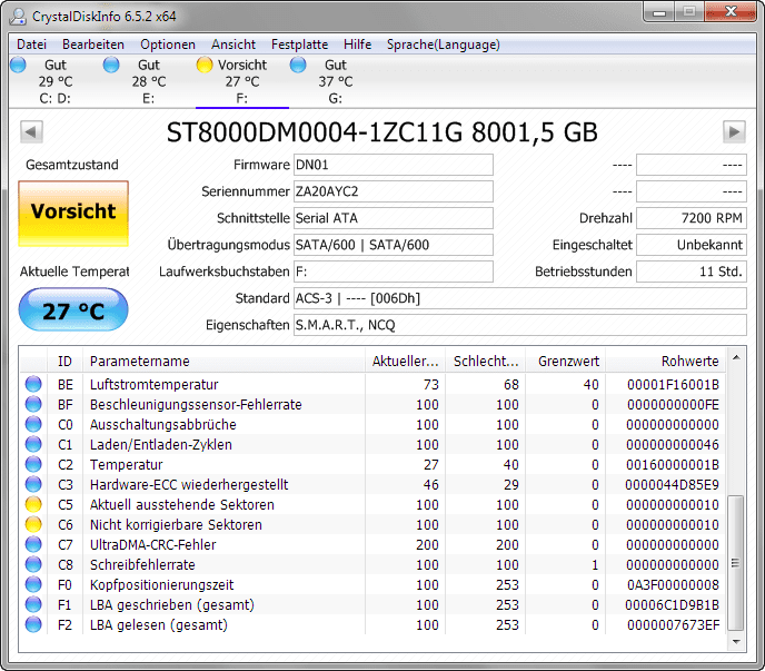

Habe mir gestern eine neue Seagate Barracuda Pro eingebaut. Unter CrystalDiskInfo war sie gestern auch noch unauffällig. Heute habe ich eine Serie auf die Platte von meiner externen gezogen und dann angesehen. Da hat die Episode mal geruckelt und hatte ein paar Sekunden Standbild, was ich so noch nie hatte. Also nochmal CDI angeworfen und das kam dabei raus:

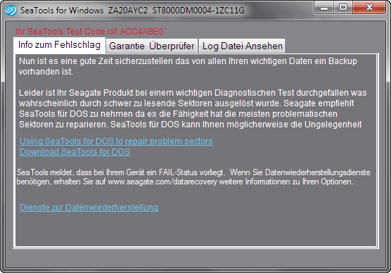

Also habe ich mir SeaTools installiert und wollte die Platte damit testen. Das klappte nicht, siehe
Danach habe ich SeaTools DOS auf eine CD gebrannt und wollte es mit der versuchen, allerdings erkennt das Proggie dann gar keine von meinen Festplatten.
Bin danach wieder ins Windows und habe meine andere Seagate Platte mal mit SeaTools getestet (Kurztest) und das klappte einwandfrei.
Mich interessiert auch, warum SeaTools DOS keine meiner Platten erkennt??
Weiß jemand was da los ist und Abhilfe? Win Fehlerüberprüfung noch laufen lassen? Ist da noch was zu machen oder kann/soll ich bei der Platte gleich RMA einleiten?

Anzahl der verbrauchten Reservesektoren.
Deutet auf Oberflächenprobleme hin, da nur dann automatisch ein Reservesektor einen bisher verwendeten ersetzt.
Ist dieser RAW-Zähler ungleich null, ist die Ausfallwahrscheinlichkeit verfünffacht. Ein solcher folgt dem ersten „Reallocation Event“ meist binnen eines halben Jahres.
Self-Monitoring, Analysis and Reporting Technology – Wikipedia
und die SeaTools für DOS sind janz einfach zu alt für deine 8TB Platten!
