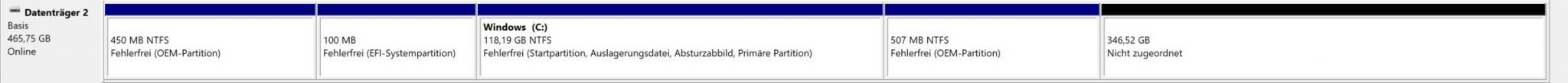

habe ein neues Windows Laufwerk und das Windows auf die neue SSD geklont. Nun habe ich folgendes Problem. Ich kann den neuen Platz nicht zu einer großen Partition zusammenfügen, weil eine Systempartition dazwischen liegt. Jemand eine Idee wie ich das löse?
ssd.jpg < Hier ist ein Bild. Keine Ahnung warum so klein.
Ich würde mit einem Partitionierungsprogramm deiner Wahl die OEM-Partition an das Ende verschieben und anschließend die Windowspartition um die 346GB erweitern.
Hat mit gparted geklappt. Danke!
