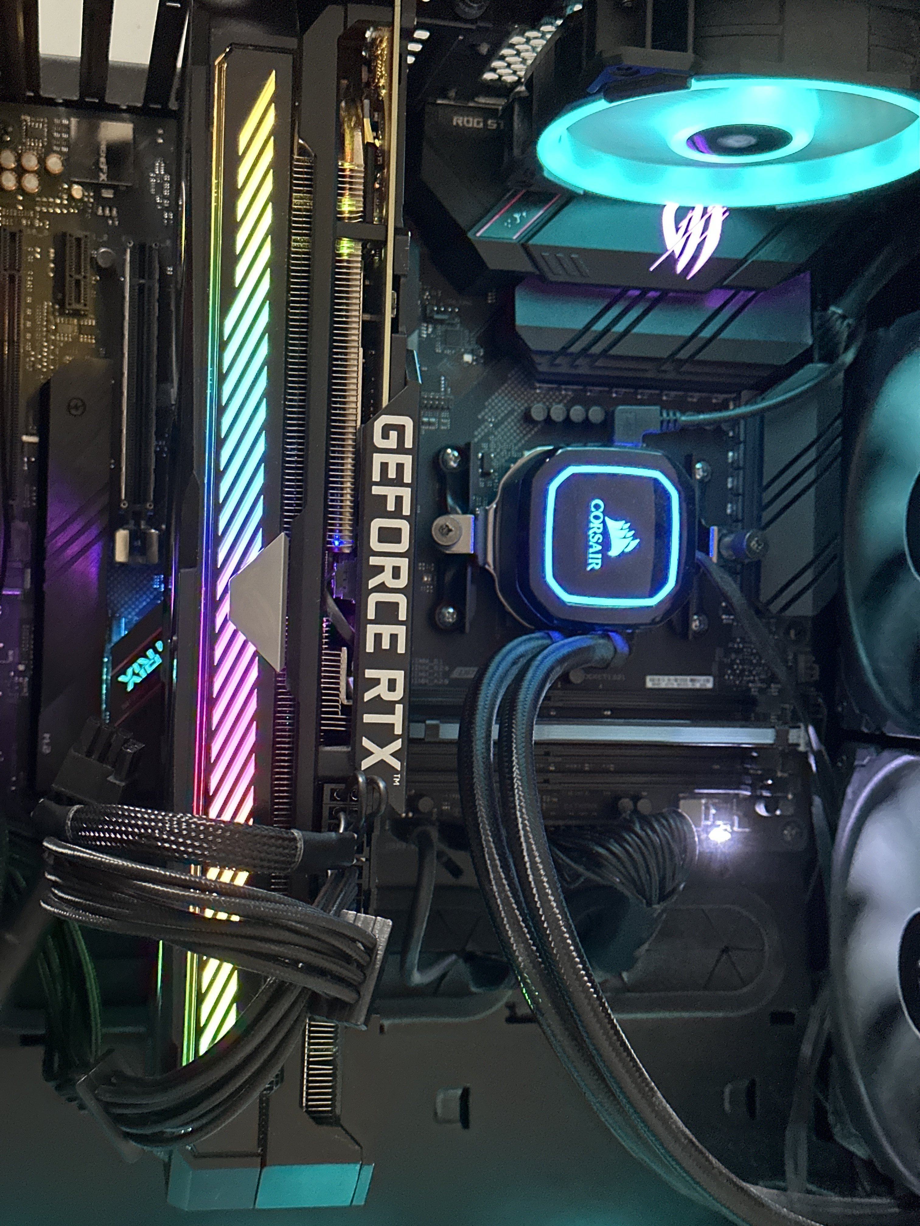

Die Dokumentation von ASUS ist da auch wieder madig, im Handbuch finde ich den Code nicht, aber laut https://www.asusqcodes.com/index.php?inputCode=97 bedeutet der Fehler "Konsolenausgabegerät anschließen" --> Keine GPU erkannt.
Wenn du magst schieß dochmal ein Foto auf dem die Karte im Mainboard gut zu erkennen ist.

Ich habe vergessen zu erwähnen, dass Modell der neuen ist die Asus Rog strix rtx 3080 falls das hilft
Ich verstehe nicht was du getan hast.
1050ti raus, 3080 rein?
Sonst nix geändert?

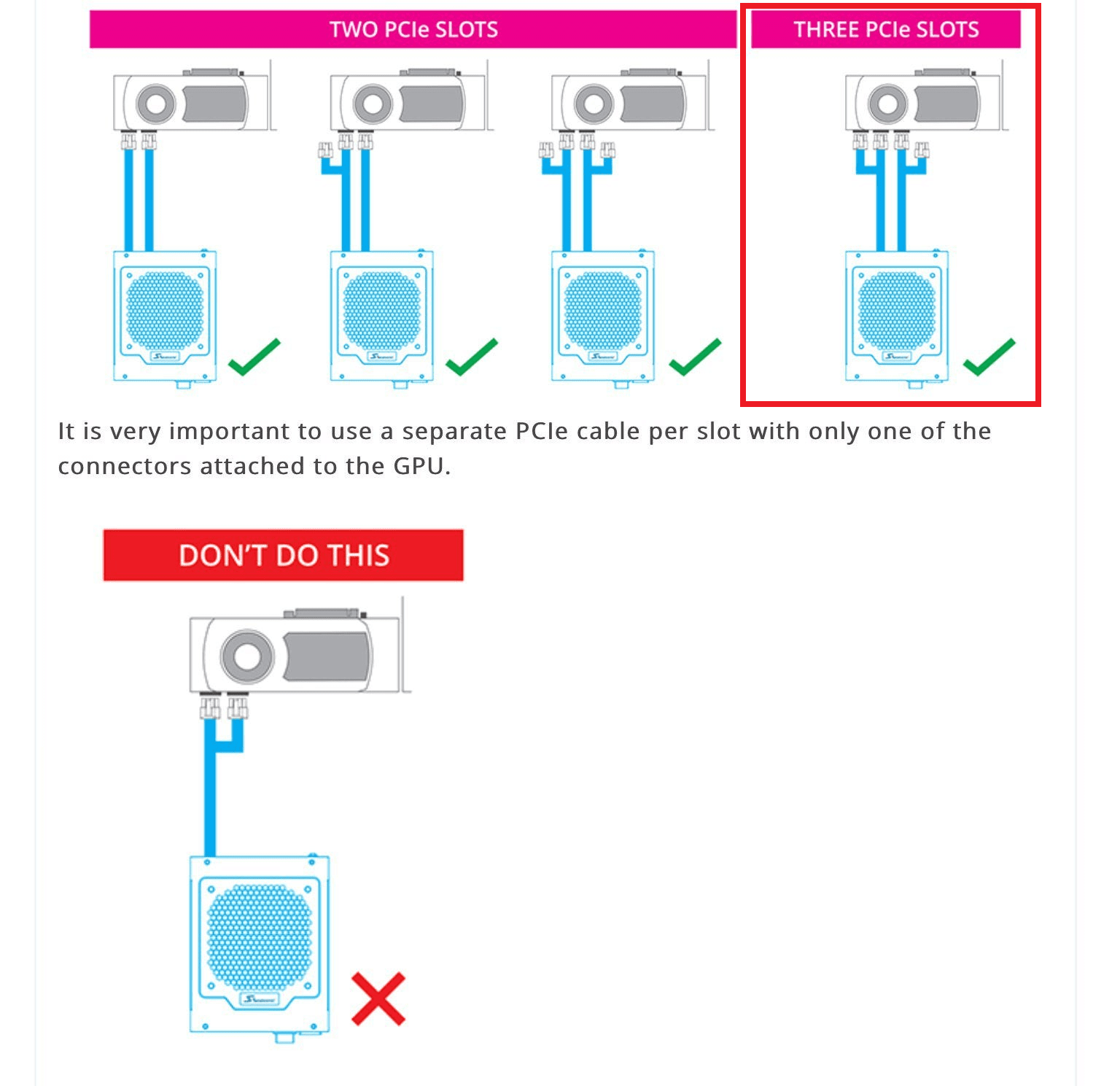

Die Grafikkarte hat zudem zwei PCIe 8-pin Anschlüsse.
Überprüfe bitte welche Kabel Du benutzt hast. Diese müssen am Netzteil wie auch an der Grafikkarte richtig einrasten. Außerdem empfehle ich dir zwei voneinander getrennte Kabel zu verwenden, eine jeweils für die Kupplung an der Grafikkarte. Benutze niemals ein einziges Kabel das zwei 8-Pin Stecker hat (Siehe Bild im Anhang).
