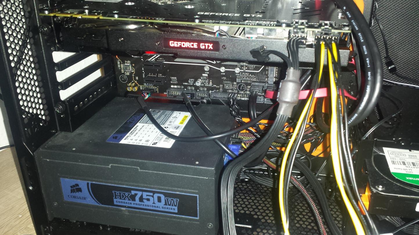

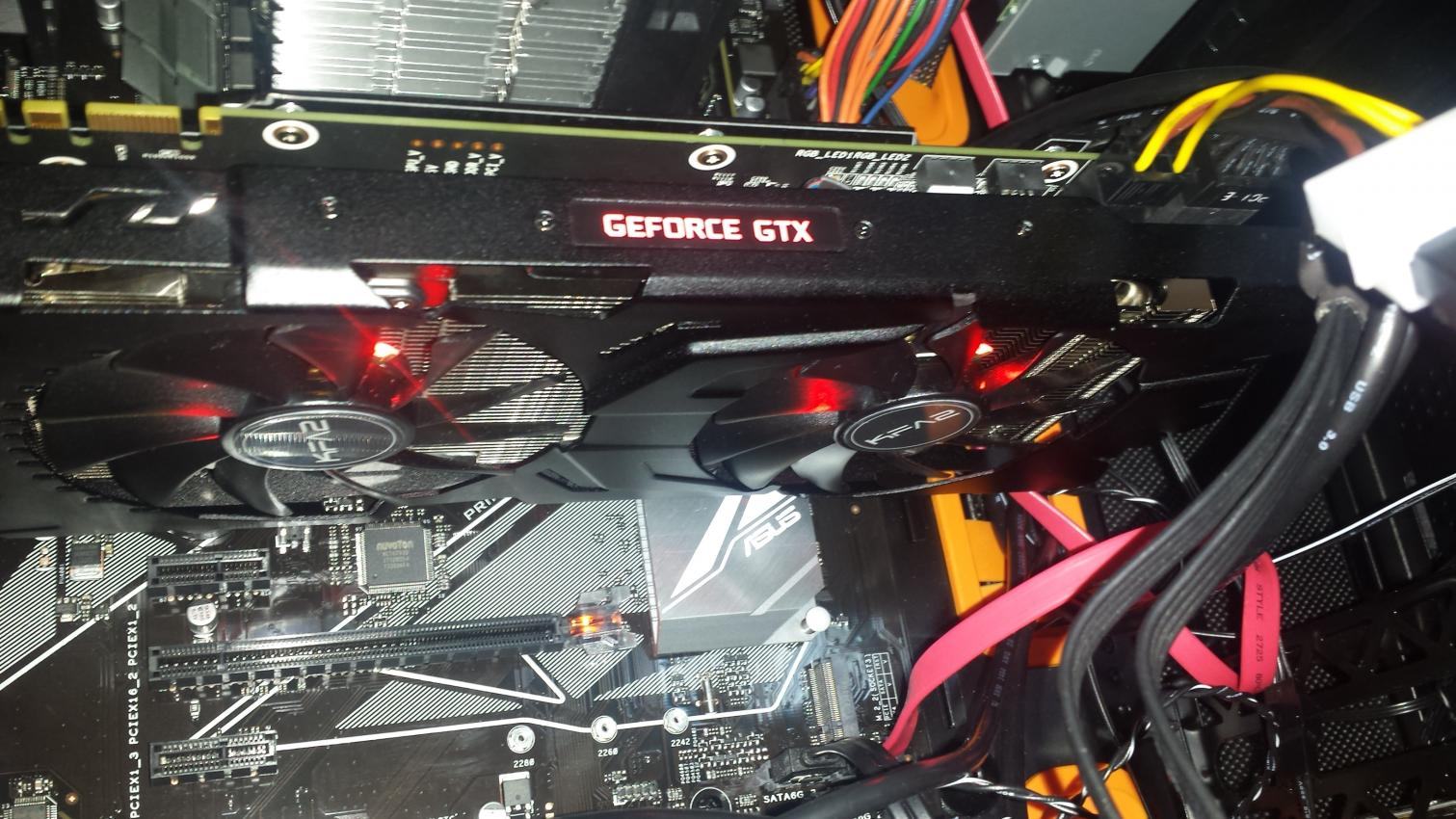

Hallo zusammen,
habe heute endlich meinen Rechner zusammenbauen können..
Mainboard Asus Z370-P Prime
Prozessor i7-8700k
Grafikkarte KFA2 1080 OC
Netzteil Corsair 750W
Einbau lief alles problemlos, Grafikkarte wird nur nicht erkannt und liefert kein Bild.
Es ist auch alles richtig angeschlossen, nicht einmal die Lüfter starten beim Systemstart (wollen anlaufen, hören aber gleich wieder auf)
Bios-Update habe ich bereits gemacht. Man muss dazu sagen, dass die Grafikkarte beleuchtet ist... diese Beleuchtung funktioniert...
(Bilder sind angefügt)
Sehr seltsam das Ganze... Vielleicht hat die neue Karte einen Defekt?! Was meint Ihr?
Danke Euch im Voraus.

welches nt gernau?
warum mit adaptern ? bzw was ist das für ein kabel was links steckt?
kommt das direkt so aus dem nt?
bildschirm steckt aber schojn in der gpu und nicht im board oder?
750W Netzteil aber an der Graka mit nem Molex Adapter Arbeiten... Zumal da auch ein Kabel fehlt und manche Garaks mögen das nicht.
Welches Netzteil ist es genau ?.
Hallo Scrush,
Netzteil ist ein Corsair HX750
Adapter benutze nur, da ich mich nicht vor Mittwoch Zuhause befinde und nur dieses Kable "griffbereit" habe. Ich habe kein anderes mitgenommen.

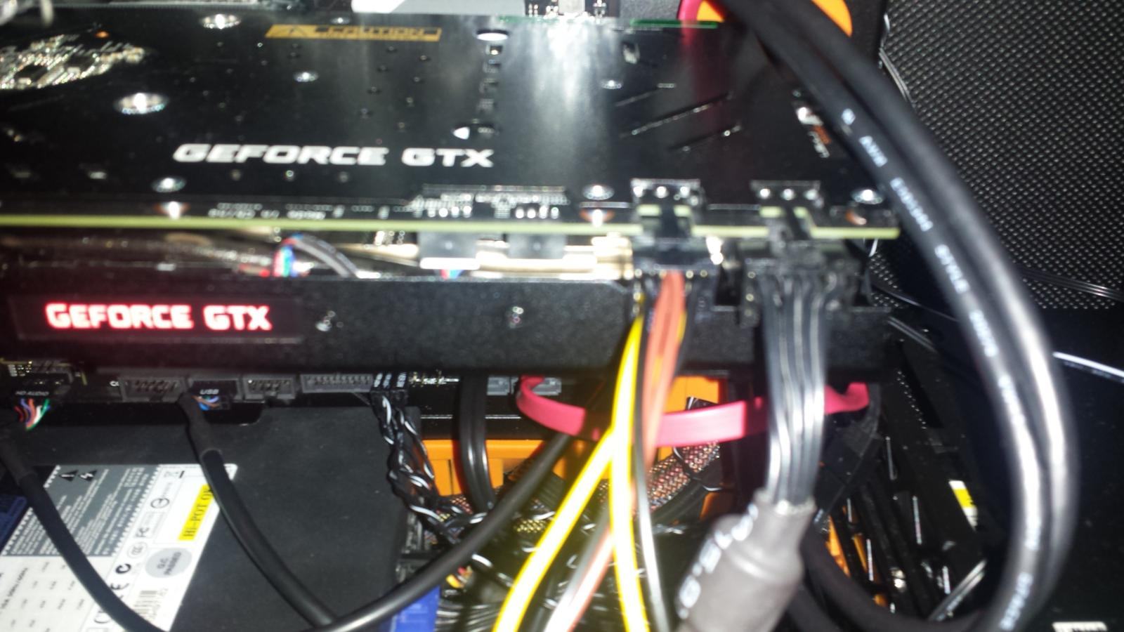

So Adapter ist nun geändert...
Bild ist auch besser...
Immer noch dasselbe...

Bios das neuste ?. Mal im Bios auf PCI-e gestellt sprich erzwungen ?.
Edit: Sieht ehr so als wäre die Graka defekt.
Hallo SystemX,
habe soeben dein Vorschlag ausprobiert, immer noch dasselbe...
Keine Funktion.
Neustes Bios und PCI-E wären eingestellt.
Dann wird die Graka defekt sein. War diese neu oder Gebraucht ?`.
Echt unverständlich eine gtx1080 kaufen aber am Netzteil sparen.
Das Netzteil ist zu alt für eine gtx1080.
Deshalb muss er ja den Adapter benutzen.
Kauf dir ein gutes Netzteil mit den richtigen Anschlüssen.
Gesendet von meinem GT-I9305 mit Tapatalk
das nt is von 2008 rum kann das sein?
du brauchst sowieso mal ein neues. ein Purepower oder seasonic focus gold mit 500w reicht hier.
kostet net viel. wenn es dann nicht geht, nt und gpu in anderem pc testen. geht es dann immer noch nicht würd ich auf die graka tippen
