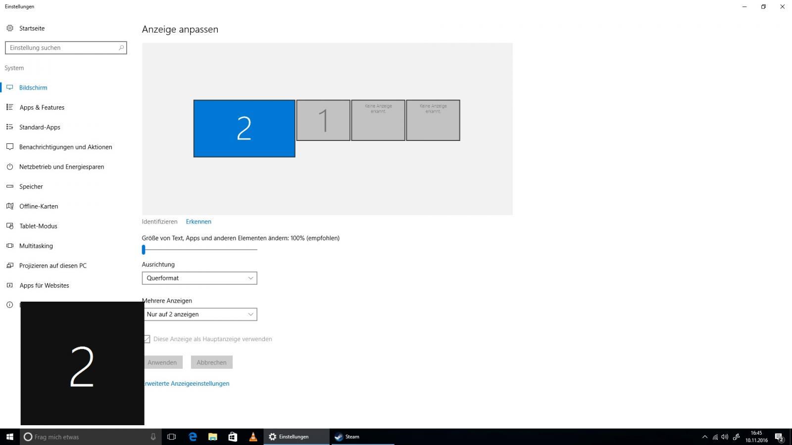

Ich habe in meinen Dell 3847 eine Grafikkarte eingebaut und zwar die PowerColor PCS+ HD5770 1GB GDDR5 (Vortex Edition)
Nun hab ich das Prob. das ein zweiter Monitor angezeigt wird obwohl nur 1 angeschlossen ist. Und der Angeschlossende wird als 2 Monitor angezeigt ,nicht als 1

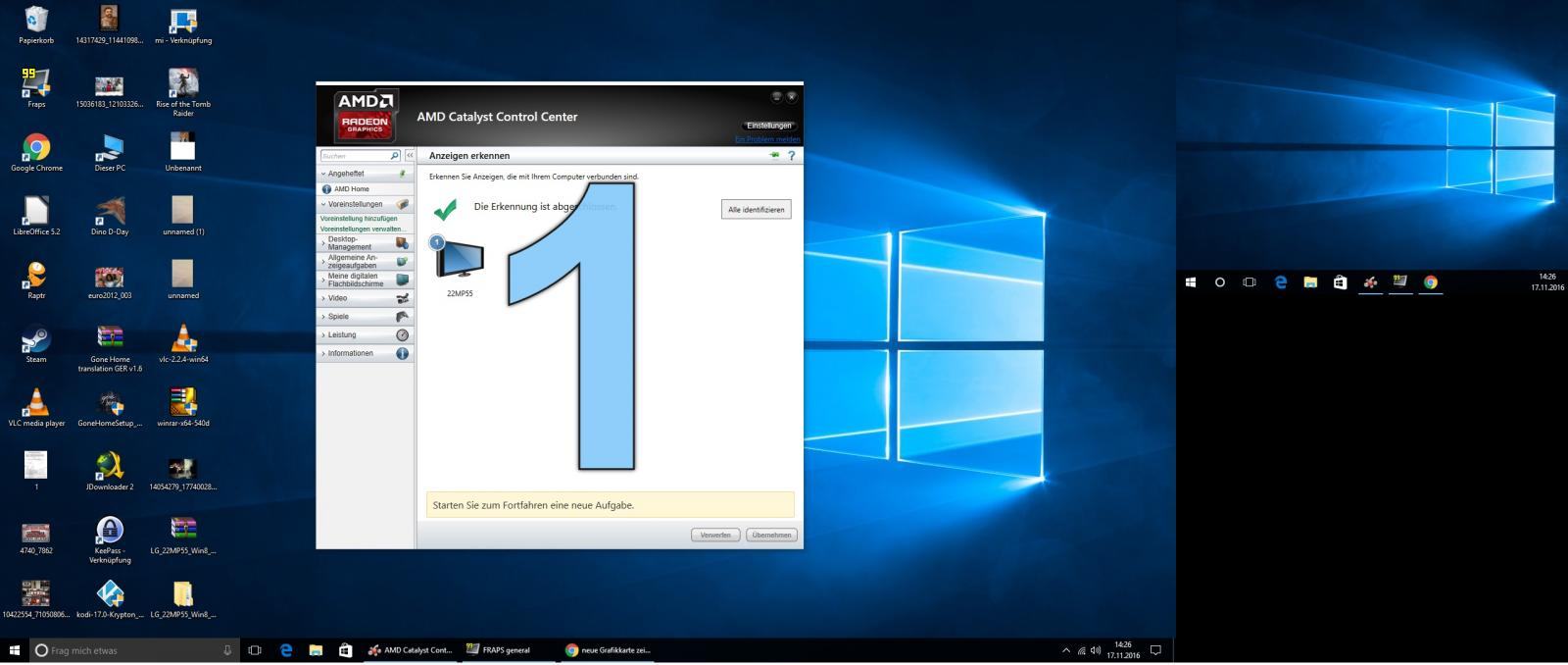

Hab grade ein Screnshot gemacht und gesehen das mir Zwei desktop gezeigt werden
Das muss an Win liegen
Hat einer eine Idee ?
Der CCC von Amd erkennt den Monitor richtig als 1, aber unter Win Einstellungen wird er als 2ter erkannt
