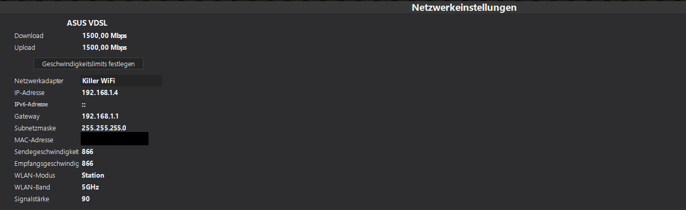

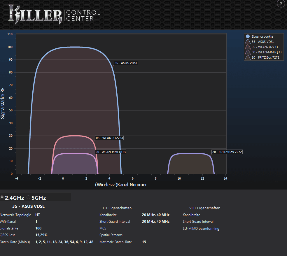

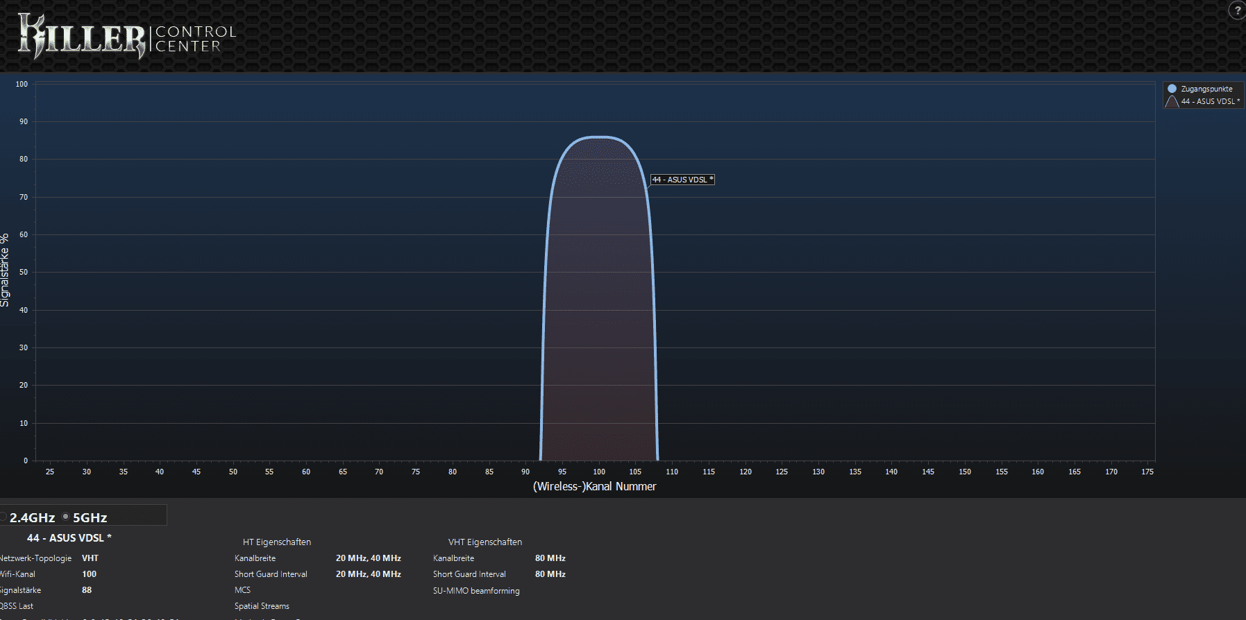

Ja am Qnap. Kann sein das es an der Fritzbox liegt und mit der neuen besser sein könnte, ich hab hier an nem anderen Wohnsitz nen Asus Router mit 4 Antennen und ebenfalls W-Lan AC. Ich kann ja mal testen ob die Datenübertragung da besser ist. Was mir am Asus Router sofot aufällt das er nen viel breiteres band nutzt als die Fritzbox Router. Bei der Fritzbox kann man da auch irgendwie nichts einstellen. Signalstärke ist auch viel stärker. 100% im 2,4 Ghz Netz und im 5 Ghz Netz ganze 88% trotz das der Router 2 Stockwerke unter mir steht.
