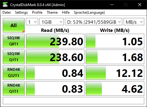

meine neue HDD Seagate Exos E 6TB (ca 3Monate alt) macht mir seit gestern Probleme und zwar sobald ich die Platte einen Schreibvorgang macht geht die auslastung sofort auf 100% und schreibt mit ca 100kb/s-3.2mb/s CrystalDisk sieht meines erachtens gut aus. Beim Lesen hab ich keine Probleme. ist die Platte Schrott?
Hier mal die Werte die CrystalDisk ausließt.

Edit: Pic vom Benchmark beigefügt
24.486 UltraDMA-CRC-Fehler bei C7, also Schnittellenprobleme, SATA Kabel locker oder defekt würde ich tippen
Den gleichen Wert hab ich bei all meinen HDD's und SSD's und die Funktionieren einwandfrei. Aber werd mal das Kabel Tauschen.
dass der Wert bei den anderen Laufwerken genau gleich ist würde ich jetzt mal bezweifen.

Laufwerk D: und F: sind HDD's da ist bei beiden der Wert bei 200 C: ist ne m.2 da gibts den Wert nicht und E: ist ne ca 8Jahre alte SSD da ist der Wert höher.
Edit: SATA Kabel mehrfach getauscht keine veränderung.
Der Zähler ist nicht die Zahl hinter dem C7 sondern die am Ende, in Hex,
deine Samsung 830 hat keine Fehler, die WD hat 6 Fehler bei C7
u. die bei der Seagate sind auf 25.149 angewachsen.
OK hab mal anderen SATA Port am MB benutzt jetzt geht es wieder. Danke
