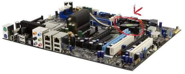

Das schlimmste übel an dem rechner ist aber der kleine northbridge lüfter, was kann ich da machen? Der rennt mit 5000-8000 umdrehungen, ausgelesen mit everest.

Den Lüfter des Mobo gegen einen Thermalright HR05 (SLI) tauschen, mit 80mm Lüfter. Dann ist ruhe. Der CPU Kühler wird schon geregelt?
Und ob nun Silentwings oder Noiseblocker ist Geschmackssache.

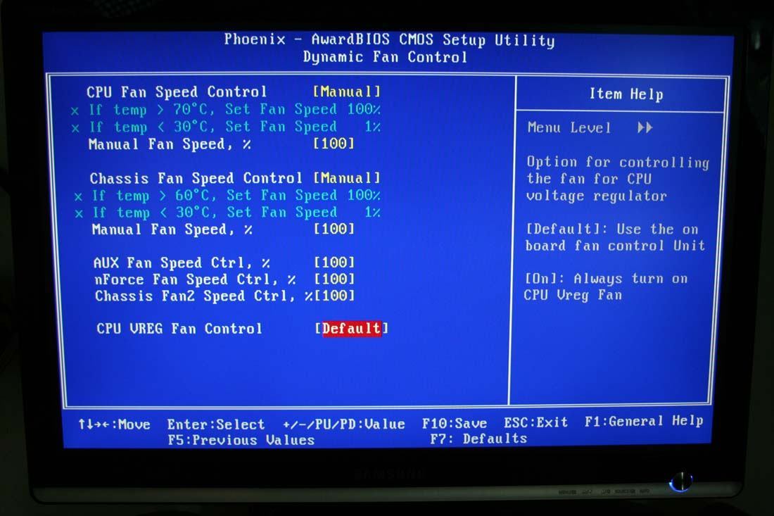

Naja ob du den CPU Lüfter über das Mainboard Drehzahlregelst. Das geht eigentlich ganz gut.

Jedes Mainboard hat zumindest für die CPU die Möglichkeit zu Regeln. Geht dann je nach Last, wär halt automatisch und am einfachsten. Weil du mit der Kaze Master immer selber Hand anlegen musst.

also soweit ich mich an die funktionen im bios erinnern kann ist es möglich...
-beide gehäuse lüfter, jeden für sich, eine feste drehzahl von 50% bis 100% einzustellen
-das selbe für den mainboard lüfter
-cpu-lüfter entweder auch fest, oder und genau da blick ich noch net so ganz durch...
eine temperatur einstellen, solange die temp unter dem angegeben wert bleibt dreht der lüfter mit einer in prozent angegebenen drehzahl...
und das selbe nochmal nur das da die temps über der eingestellten temperatur sein müssen
soweit hab ich des jetzt zumindest mal verstanden, aber punkt 1, es hat sich nichts getan und punkt 2 wird mir im bios eine cpu temp von 47°C angezeigt und unter everest waren es direkt nach dem start 40°C... also irgendwie seltsam... ^^
da wird auch noch ein zweiter lüfter angezeigt den ich auch so wie die cpu regeln kann, hab jetzt aber leider vergessen was da dabei steht, da hatte ich allerdings auch keinen erfolg irgendeinen unterschied festzustellen!

also ich hab jetzt mal paar stunden im bios probiert mit lüfter einstellen usw.
cpu kann ich wunderbar steuern, meinen vorderen gehäuse lüfter auch.
was da jetzt komisch ist, der cpu lüfter hat nen 4pin anschluss, der gehäuse lüfter nen 3pin!
warum lassen die sich beide genauso steuern? beide sind über die temperatur regelbar. ich hab mal ein bild vom bios mit angehängt, die beiden oberen wären das bei mir!
wenn die einstellungen so wie auf dem bild sind, kann ich die beiden auch über speedfan steuern.
alle anderen lüfter haben auch jeweils einen 3pin anschluss, lassen sich aber nur wie im bios sichtbar(aux fan ist mein hinterer gehäuselüfter, nforce fan ist der auf der northbridge) manuell einstellen. sind aber zb. nicht mit speedfan steuerbar.
speedfan zeigt mir 4 pwm lüfter an, 2 sind aber nur angeschlossen. bedeuted das jetzt das ich noch 2 irgendwo anschließen kann oder werden da standart mäsig immer 4 angezeigt?
wenn ich den kühlkörper samt lüfter von der northbridge mache ist aber auch die southbridge(auf dem anderen bild mit paint von mir markiert) ohne die zugehörige heatpipe zum northbridge kühlkörper. braucht die keine kühlung??
des macht mir grad große sorgen, will eigentlich heute noch bestellen!

Moment, wenn du eine Heatpipe zur Boardkühlung hast, wozu soll da noch ein schnell drehender Lüfter drauf sein? Allenfalls optional. Also brauchst du den HR05 nicht. Macht auch keinen Sinn, weil du sonst andere Teile nicht mehr ausreichend kühlen kannst.
4Pin bedeutet PWM Steuerung, afaik feiner Temperaturgeregelt, 3 Pin ist "normal".

meinst du ich kann den northbridge lüfter mal abschalten und schauen ob es so noch geht? selbst auf 50%, was die minimale einstellung im bios ist hört man den noch ganz ordentlich...
welche temperatur ist eigentlich für ssp und mcp noch im rahmen?
edit: der lüfter auf der northbridge is vermutlich dabei weil der pc-hersteller auf den übertakteten rechner 5 jahre garantie gibt. um die auch ohne weiteres einhalten zu können werden die komponeten halt mit fast allen mitteln kühl gehalten... is jetzt aber nur meine vermutung! ;)

Schau mal in die Anleitung von deinem Board. Da sollte drinstehen, ob der NB-Lüfter optional ist. Ansonsten klar, mal ohne probieren bzw schauen, ob der sich nicht demonitieren und damit tauschen lässt.80er Noiseblocker mit Kabelbindern oÄ.
Die Silentwings lassen sich dann wie bisher regeln, logisch. Das hängt ja vom Board ab, nicht von den Lüftern.
demontieren kann ich den glaub ich ohne große probleme! in der anleitung steht soviel wie, bei übertatktung sei der lüfter "recommended". mein englisch ist nicht grad der hammer, meinen die damit, man sollte ihn unbedingt haben oder es wäre besser wenn er drauf ist? :)
wenn ich wüsste was die north- und southbridge an temperatur aushält würd ich einfach mal furmark laufen lassen und die temps sehr genau im auge behalten... mal schauen wie hoch ich ohne den lüfter komme... aber solang ich nicht weiß was zu hoch ist, is es mir zu gefährlich! ;)

recommended heisst empfohlen. Dh durch einen langsameren ersetzen oder @5V (per Adapter) laufen lassen wird auf keinen Fall schaden. Die Chancen stehen aber gut, das es auch ganz ohne läft. Furmark dürfte die NB deines Boards nicht umbedingt belasten. Spiel einfach ne Weile und mach, was du immer machst. Kannst ja dann die Temperaturen einfach vergleichen. 75 Grad unter Last würd ich persönlich als max. ansehen.

die sachen sind gestern gekommen, der vordere gehäuse lüfter und cpu ist getauscht.
ohne den northbridge lüfter siehts aber ganz schlecht aus mit den temps der mcp und spp!
die eine war über 60, die andere über 70 und das im idle.
wobei im spiel die temperatur mit lüfter auch nicht wirklich nach oben gegangen ist, aber das ist mir ein bisschen zu riskant ohne den lüfter.
ich probier halt jetzt mal spaßhalber meinen alten gehäuselüfter auf 50% oder so irgendwie davor mal hinzumachen...
jetzt nachdem mal alles andere endlich ruhig ist, merkt man erstmal wie laut dieses netzteil wirklich ist.
im moment hab ich noch einen silent wing usc da liegen... muss ich da irgendwas beachten wenn ich den mit dem netzteil lüfter tauschen will?
bzw. ich würde des von meinem bruder machen lassen, der is elektriker.
achja, das die garantie dadurch weg ist, is mir völlig bewusst und mein nt muss nicht wirklich viel lust hinaus befördern, dafür sollte der silent wing mehr als ausreichen! ;)
