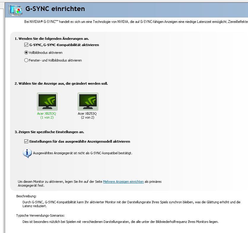

für meinen PC habe ich mir 2 neue Monitore besorgt:
Acer Predator XB253QGP 24,5" 1080p 144hz und G-Sync Kompatibel
Treiberversion ist: 456.71
Graka: 1660 Ti
Das aktivieren von GSync im Treiber klappt soweit ganz gut, nur bekomme ich die Meldung angezeigt "Ausgewähltes Anzeigegerät ist nicht als G-SYNC-kompatibel bestätigt".
Ich nehme an das GSync trotzdem aktiv ist, bei CSGO bin ich dann z.B. auf 144fps geforced, aber mich stört es das der Monitor mit 3 verschiedenen "Nvidia G-Sync kompatible" Stickern ausgeliefert wird und der Treiber dann diese Meldung anzeigt. Kennt jemand das Problem, gibt es da nen bekannten Workaround?

Ist normal und sagt nichts aus. Haben viele G-Sync Compatible Monitore. So lange du "G-Sync" aktivieren kannst ist alles ok, da adaptive sync bedient werden kann ;).

Wegen der G-Sync compability Anzeige würde ich mir keinen Kopf machen. Es wird adaptive sync aktiviert und dass reicht auch um den Monitor damit zu betreiben. Was im Treiber letztendlich als "kompatibel" oder nicht angezeigt wird ist vollkommen egal. Der Monitor wurde von Nvidia zertifiziert und sollte somit den Anforderungen von Nvidia an ein einigermaßen fehlerfreies "variable refresh rate Erlebnis"
genügen.
Wichtig ist nur, dass du das im Treiber 142 FPS (bei deinem Monitor) einstellst, damit G-Sync Ceiling unterbunden wird und G-Sync permanent aktiv bleibt:
