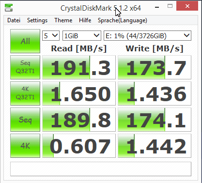

Würde daher auch noch einen Test mit CrystalDiskMark machen und ebenfalls als Bild hier einstellen. Vielleicht kann man damit das Problem sichtbar machen.
Habe die Platte zum Test noch mal in den alten Win 8.1 Rechner eingebaut:

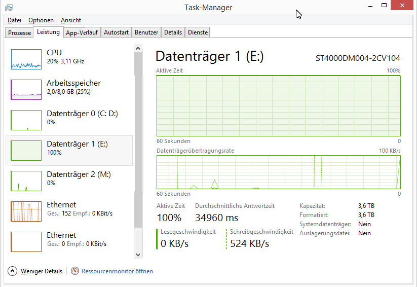

Bei meiner seit knapp 2 Jahren genutzten 2.5" 4 TB SMR USB3 von WD ist mir bisher nichts vergleichbares untergekommen. Und ja, ein paar Minuten länger warten, sind kein Problem. Die Installation läuft hier aber gar nicht durch. Auf der alten Platte im neuen oder alten Rechner brauche ich ~20 min. Mit der Seagate gebe ich nach 60+ Minuten auf, weil da einfach nichts mehr passiert; ich kann dann nicht mal mehr per Total Commander auf ein anderes Verzeichnis zugreifen, weil die komplett ausgebremst ist. Das sieht dann so aus:
Ich kann mir nicht vorstellen, dass das selbst für eine SMR-Platte richtig so ist, auch wenn weder die Seatools noch Data Lifeguard Diagnostic beim Langzeittest > 9 Std. etwas anzumeckern hatten.
Die 4k Schreibend sind für eine SMR HDD untypisch gering, wenn die in den OnDisk Cache schreiben können, sind sie deutlich höher und wenn der voll ist, deutlich schlechter.
Doch so ist es wenn man zu viele Daten auf einmal auf eine SMR Platte schreibt und dann der OnDisk Cache voll ist, vor allem auch wenn es nicht sequentiell erfolgt.

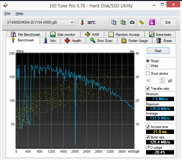

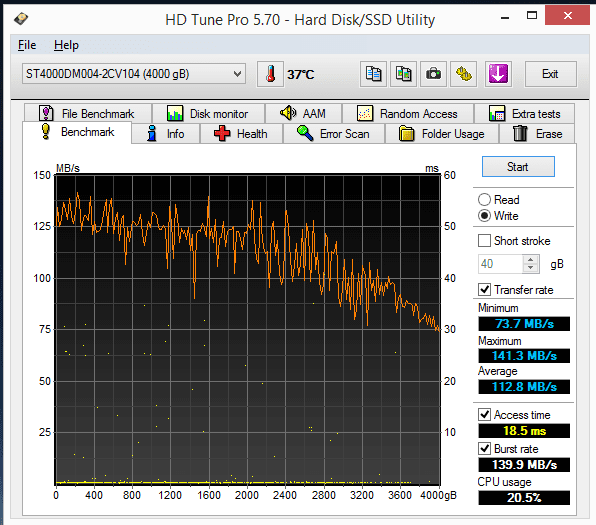

Kannst Du die Platte noch mal schnellformatieren und mit hdtune in der ProVersion Write-benchen? Wenn dann das Ergebnis so aussieht wie auf dem Bild auf deren Site dann sieht die Platte echt in Ordnung aus. :(

Ausgehend von den Bildern würde ich die Platte als i.O. ansehen und in Zukunft halt etwas anderes kaufen.

Wie das der Fall ist, hängt von der Größe der Dateien ab, denn beim Schreiben vieler kleiner Dateien wird ständig aus auf die Metadaten des Filesystems zugegriffen, damit sind es dann keine sequentiellen Zugriffe mehr. Solche Einbrüche beim Lesetest von HD Tune kommen übrigens zustande, wenn während des Tests andere Zugriffe auf die Platte erfolgen, was beim Schreibtest unwahrscheinlich ist, da dabei ja alle Daten überschrieben werden und HD Tune daher meines Wissens nach den Test auch nur bei Platten erlaubt die keine Partitionen enthalten. Aber vergiss auch nicht, dass HD Tune in der Standardeinstellung gar nicht die ganze Kapazität testet, sondern 64k alle paar GB. Bei einer SMR HDD dürfte es wegen des OnDisk Caches dann also bei Änderung dieser Einstellung auch andere Ergebnisse geben.
