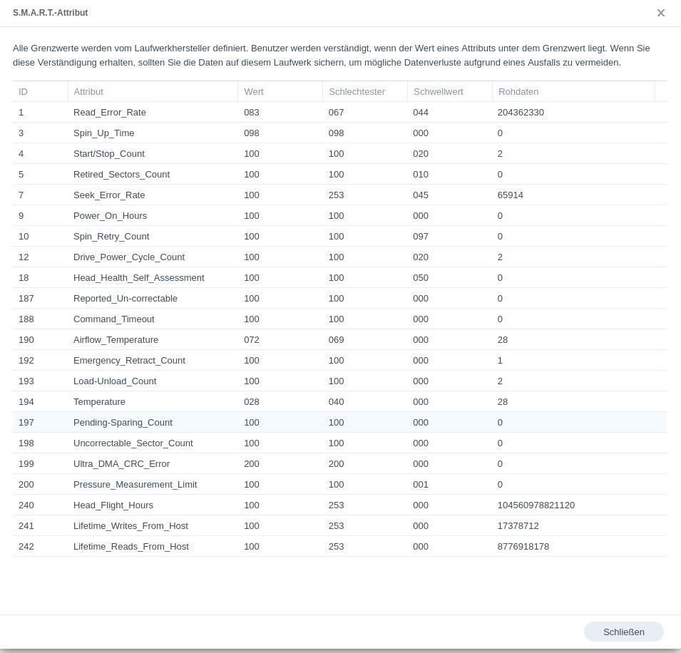

ich habe hier eine neue Seagate X18 18TB
Eingebaut in meine DS220j, habe dann die Smart Werte geprüft und die ID 192 steht schon auf 1.
Gleich reklamieren?
gruß
geheim5000
Das sind die unerwarteten Spannungsabfälle, wenn die Platte also stromlos gemacht wurde, ohne vorher mittels des ATA SBI (STANDBY IMMEDIATE) Befehl bekommen zu haben.
Gleich reklamieren?
Auf jeden Fall, wenn die Platte nicht verhindern kann das der Rechner abstützt oder irgendein Depp einfach den Strom abstellt ohne ihn runterzufahren, denn taugt die nichts :d
Gut hab das irgendwie mit Fehlerhaften Sektor gleich gesetzt. Mitlerweile die anderen Platten nachgeschaut, da war das dann klarer.
Ja war mit dem abstöpseln des NAS ca 1 Sekunde zu schnell. Das wird es dann gewesen sein :)
Also Typischer User Error :d
Das wäre das Attribut 5, während Attribute 197 schwebende Sektoren anzeigt, dies sind Sektoren die nicht mehr korrekt gelesen werden können. Dies muss aber nicht bedeuten, dass die Platte einen Fehler hat, es kann auch passieren, dass es beim Schreiben einen unerwarteten Spannungsabfall gibt und daher nicht die kompletten Daten des Sektors und ihre ECC die immer dahinter steht, geschrieben werden konnten. Es könnte auch passieren wenn Vibrationen / Stöße werden des Schreibend dazu führen, dass die Schreibköpfe die Spur verlassen und Daten auf der Nachbarspur überschrieben haben, wobei Enterprise HDDs wie die Exos Sensoren haben, die dies verhindern sollen. Schwebende Sektoren sind eben Sektoren bei denen die Daten nicht zur ECC passen und auch nach wiederholten Leseversuchen nicht anhand der ECC korrigiert werden können.
Beim Überschreiben so eines schwebenden Sektors prüft der Controller hinterher ob die neuen Daten korrekt gelesen werden können und wenn nicht, dann wird an seiner Stelle ein Reservesektor genutzt und der Wert von Attribut 05 steigt. Nur dann ist die Oberfläche des Platter an der Stelle wirklich defekt und je nachdem was die Ursache dafür war, kann es dann auch weitere defekte Sektoren geben und die Platte ggf. auch bald komplett ausfallen, es kann aber auch sein das nur ab und zu mal ein weiterer Sektor ausfällt und die Platte noch viele Jahre weiterlebt, dies habe ich auch schon gesehen. Aber HDDs wegen eines schwebendes Sektors auszusortieren oder zu reklamieren, wie einige es machen, ist total übertrieben. Zumal man mit einer gewissen Häufigkeit von schwebenden Sektoren rechnen muss, die Hersteller geben dies in Form der UBER an, für die Exos sind das 1 Sektor in 10^15 gelesen Sektoren. Es darf also etwa alle 120TB gelesener Daten einen schwebenden Sektor geben, ohne dass die HDD ihre Spezifikationen verletzt.
