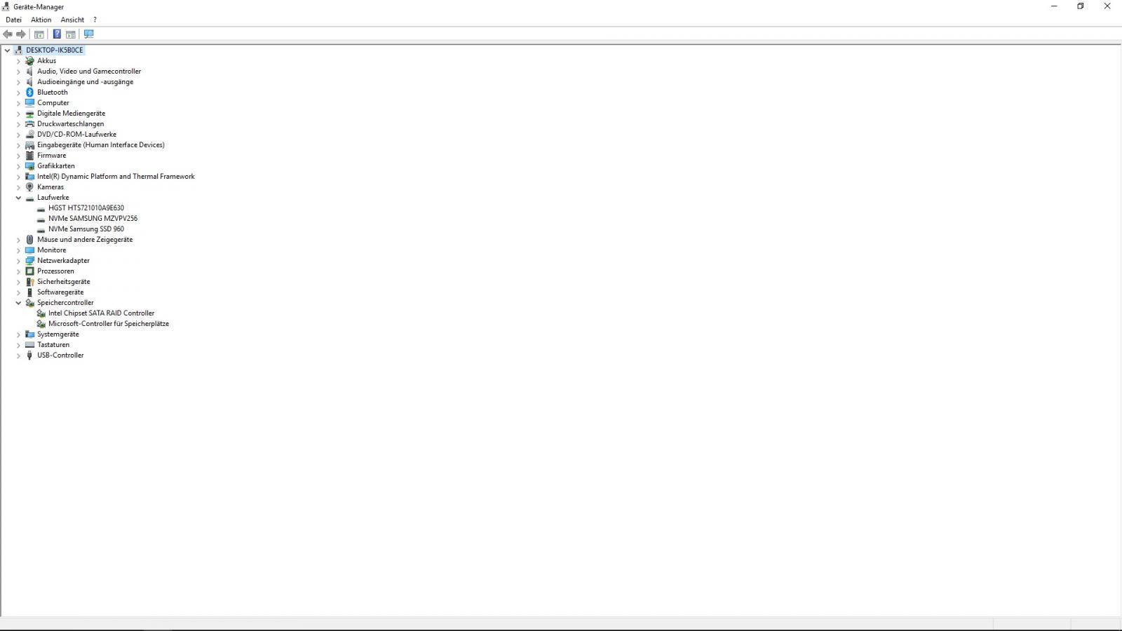

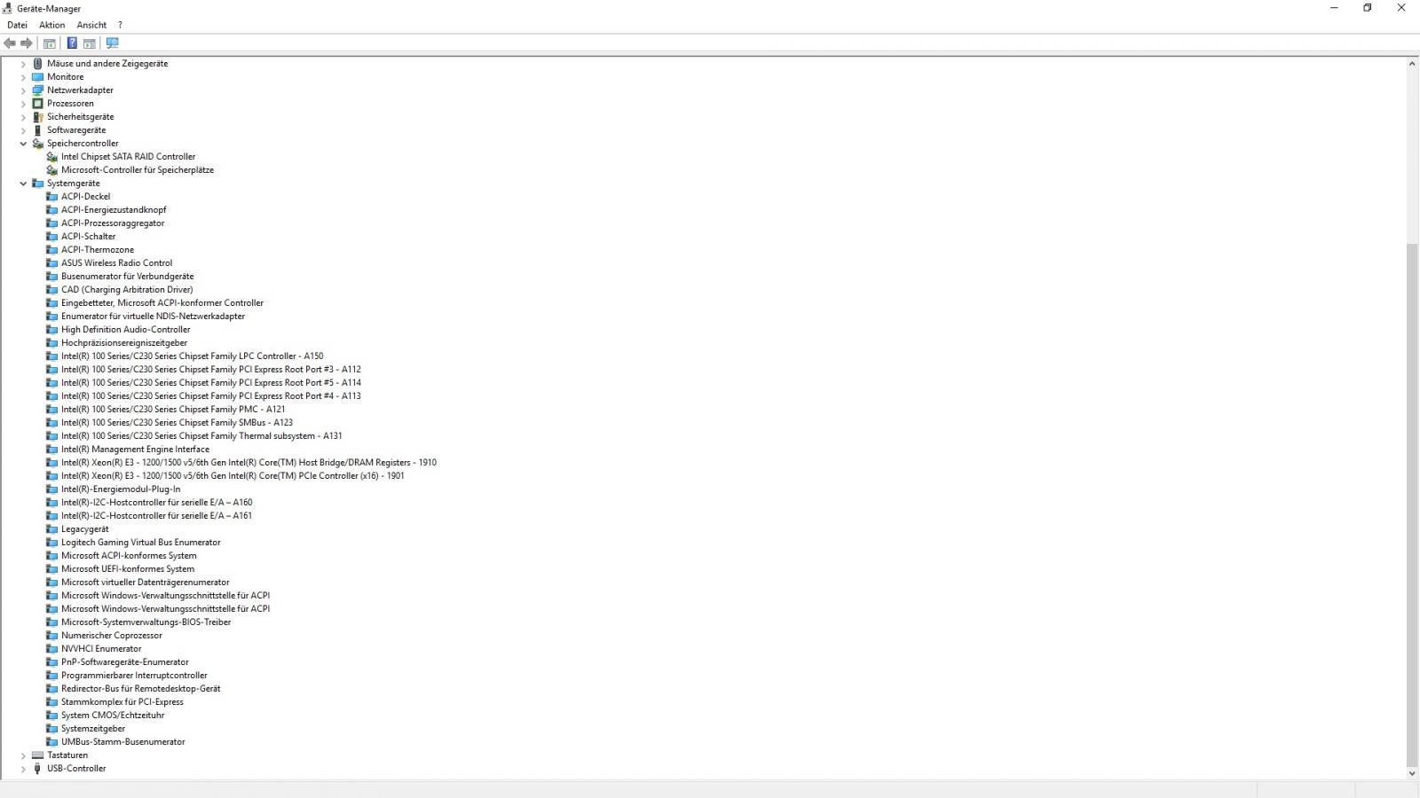

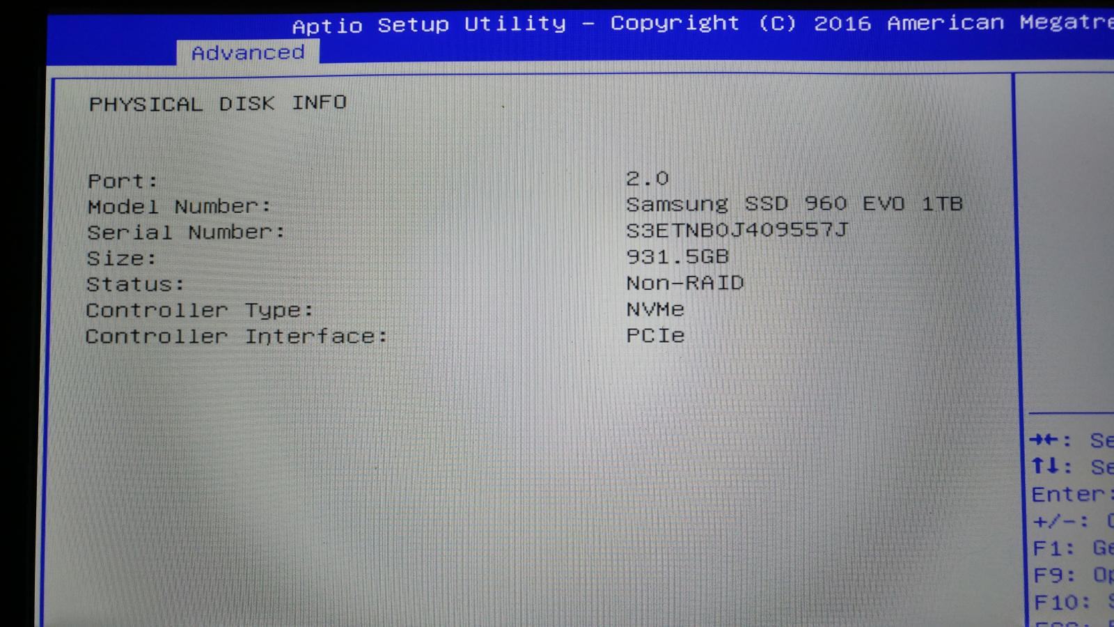

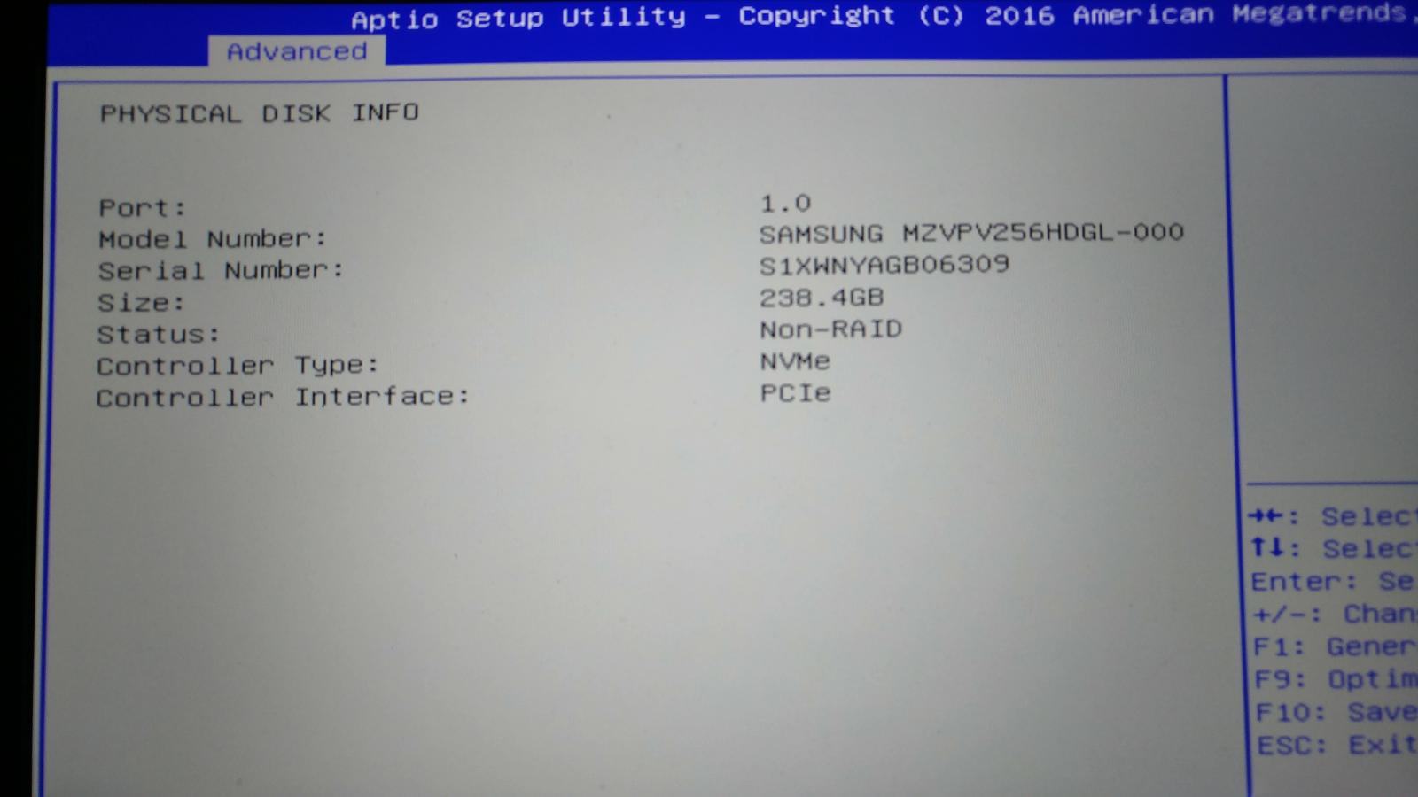

Nur den Samsung NVMe Treiber konnte ich per Installer nicht installieren, finde im Gerätemanager auch lediglich die Laufwerke selbst, keinen Eintrag namens NVMe Controller. Kann es sein, dass nur meine SSDs NVMe fähig sind, das Board aber keinen Controller dafür bietet? Unter Geräte-Manager -> Speichercontroller finden sich "Intel Chipset SATA RAID0 Controller" sowie "Microsoft-Controller für Speicherplätze".
Doch, der NVMe Controller sollte im Normalfall ebenfalls unter "Speichergeräte" sein bei W10.
"Microsoft-Controller für Speicherplätze" ist der Treiber für die Storage Spaces.

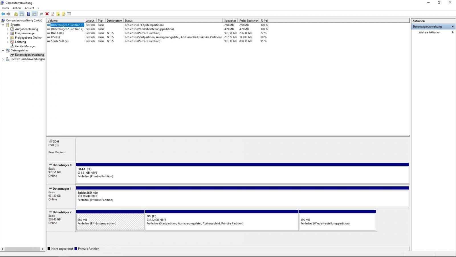

Mach bitte mal einen Screenshot von der Datenträgerverwaltung.
Kommt sofort:
Ich denke mal, h00bi meinte einen Screenshot vom Gerätemanager.
@heinzl
Wenn Du dem Thread nicht folgen kannst, dann spam hier nicht rum und mach unnütze Beiträge.
@Grim-Reaper
Eigentlich müsste der Microsoft-Controller für Speicherplätze der NVMe sein und sich der Treiber durch den Samsung ersetzen lassen.
Das ist ja gegeben laut den Sceenshots. Wenn es nur darum geht:
