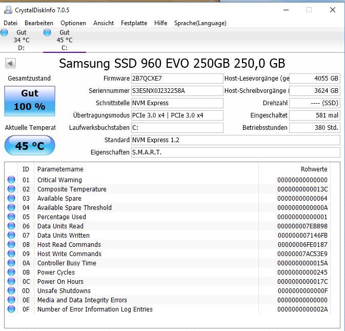

Poste doch bitte mal den Screenshot von CrystalDiskInfo für die SSD, ziehe aber bitte das Fenster soweit auf, dass alle Attribute und auch die Rohwerte vollständig sichtbar sind, also keine Scrollbalken mehr erscheinen. Bitte mache den Screenshot aus Windows und nicht mit einer Kamera vom Bildschirm und nur den Screen von CrystalDiskInfo, mit Alt+Druck erzeugt Windows einen Screenshot des aktiven Fensters in der Zwischenablage.
Ich glaub die Festplatte ist komplett hin. Gerade wollte ich noch mal testen, ob ich sie nicht irgendwie aktiviert bekomme. Aber nun taucht sie weder in der Datenträgerverwaltung noch sonst wo auf. Die LED auf der SSD leuchtet rot. Sicherlich auch kein gutes Zeichen.
Hier mal Bilder von den verbleibenden SSD´s. Ist das normal, dass bei der 2. SSD sie Übersicht ganz anders ausschaut?
Kann noch jemand etwas zu meinem letzten Post sagen?
Es ist normal das die Anzeige der NVMe SSD anderes ist, die NVMe SSDs haben weder Aktuelle, noch Schlechteste oder Grenzwerte.
