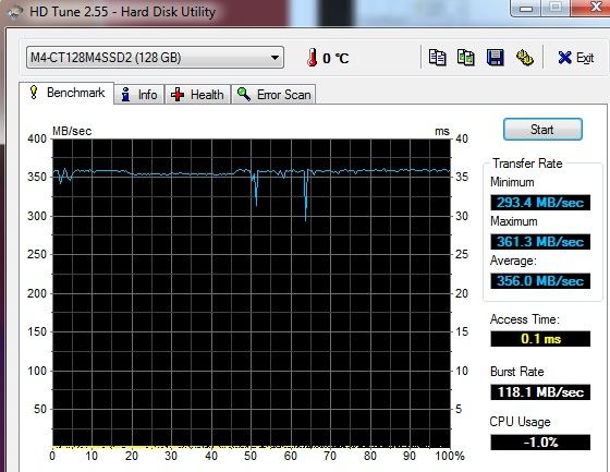

So, habe heute mal die SSD formatiert und Win7 neu aufgespielt. Dann der Test mit HD Tune. Sind die Werte okay?
HD-Tune eignet sich für SSDs eher weniger. Benutze mal den AS SSD Benchmark und erstelle von dem dann auch einen Screenshot.

Die Ausrichtung (Alignment) der Partition/en stimmt nicht. Darum sind die Schreibwerte bei den 4K-Tests so schlecht und deswegen wird "31 K BAD" angezeigt. Windows 7 richtet die standardmäßig korrekt aus. Hast du die SSD mit einem speziellen Partitionierungsprogramm, wie z.B. Partition Magic, partitioniert und formatiert?
SHIT! Ja, mit Paragon Partition Manager. ARGH! Heißt das, ich kann jetzt alles nochmal machen?
Du kannst das Alignment mit verschiedenen Programmen anpassen lassen ohne die Daten löschen zu müssen (ein vorheriges Backup ist allerdings anzuraten, sofern du schon für dich wichtige Daten auf der SSD hast).
Jeder Festplattenhersteller, der Advanced Format Laufwerke anbietet, stellt seinen Kunden in der Regel so ein Programm kostenlos zur Verfügung. Möglicherweise funktionieren die aber nur, wenn sie ein Laufwerk dieses Herstellers im System vorfinden. Wenn du also zusätzlich eine HDD eingebaut hast, suche auf der Webseite des Hersteller nach so einem Programm und nutze es um die Partitionen auf der SSD korrekt auszurichten.
Puuuh. Ich sehe gerade, es gibt Tools dafür (Paragon Alignment, etc.). Wenn ich die Partition nachträglich ausrichte, sind dann die bis jetzt gespeicherten Daten auf der SSD (inkl. OS) nicht irgendwie weiterhin im "Offset", was zu Leistungseinbußen führen kann?
Nein, das wird dadurch ja entsprechend ausgerichtet. Je nach Füllstand der Partition dauert das Neuausrichten entsprechend.
