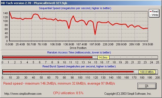

Neue Version von HDTach - 2.70
WOW :eek: :eek: :eek:
die neue Version ist der Hammer !!!
ich sag nur übelst schnell !
der ganze test dauert, höchstens 8 sekunden :coolblue:

hab auch was schlechtes rausgefunden
die Messergebnisse variieren stärker als bei der alten version
hab bei der Zugriffszeit alles von 13ms bis 14,5ms gehabt

Der Pro_Punkt "Extrem kurze Testlaufzeit" ist ja wohl eher ein Nachteil. Wenn die Pladde nicht richtig getestet wird, kann ja wohl kaum ein "genaues" Ergebnis (also das average-Ergebnis)rauskommen.
Ich warte lieber 5-10min (z.B. AIDA32 DiskTests bzw. HD2.61)) und die Pladde wird ordentlich durchgetestet (mehr Meßpunkte ergeben eine einen genaueren Average-Wert), anstatt das nach 2sec. das Ergebnis feststeht und nur ein paar Sektoren gelesen wurden...
Und das bestätigt sich ja anscheinend auch, da Du ja ziemlich starke Abweichungen zwischen vers. Messungen festgestellt hast.

1. Die Messungenauigkeiten treten nur bei der Zugriffszeit ein, was auch daran liegen mag, daß es die systemplatte war bzw. ist
2. hab ich die wd400jb auch mit der alten verion getestet
und die anderen werte stimmten zu 99.99% mit den neuen überein
also liegst du ziemlich falsch mit deiner behauptung, daß die
kurze testlaufziet einen nachteil hat

ok ich nehme alles zurück
das neue hdtach kann man vergessen. :wall:
hab ein neues raid-array an meiner ich5r-southbridge
erstellt mit einer stripesize von 128 kb
natürlich um zu gucken, ob hdtach nun endlich auch mit höheren
stripesizes als 16k umgehen kann
aber nix is ...
seht selbst:
7K250 sata-raid @ ICH5R @ 128 kb (read)
watermark.php
7K250 sata-raid @ ICH5R @ 128 kb (read_write)
watermark.php
hdtach 2.7 ist fehlerhaft. teilweise werden bei single betriebenen platten CPU lasten von bis zu 30% angezeigt, wo die 2.61er version ca.9% anzeigt... :hmm:

Das neuen HDTACH ist bei der Analyse zu schnell.
Diskspeed32 ist immer noch besser.
