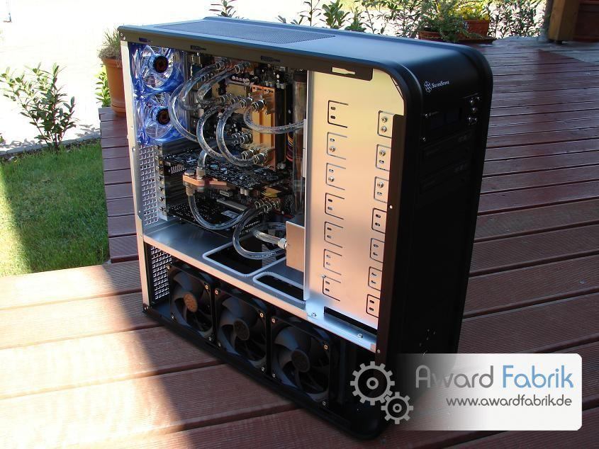

aalso das mit dem mora is geschmackssache, aber sagen wir so, vielen gefällt er nicht mit lüftern.das glaub ich nicht nur sondern das ist tatsächlich so, der tc performt eben va mit langsamen lüftern extrem gut. und du müsstest am case bohren, wenn du nen mora anbringst. schneiden musst du für nen tripple radi eben nicht, du kannst ihn unten reinmachen, es gab da maln pic ich such mal kurz.
