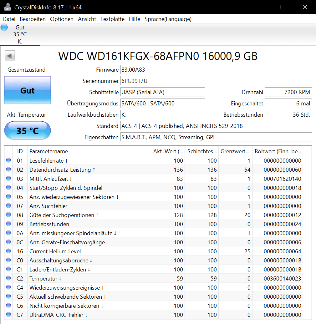

Code:
 (09) WDC WD161KFGX-68AFPN0
           Model : WDC WD161KFGX-68AFPN0
        Firmware : 83.00A83
   Serial Number : 6PG99T7U
       Disk Size : 16000,9 GB (8,4/137,4/16000,9/16000,9)
     Buffer Size : Unbekannt
     Queue Depth : 32
    # of Sectors : 31251759104
   Rotation Rate : 7200 RPM
       Interface : UASP (Serial ATA)
   Major Version : ACS-4
   Minor Version : ACS-4 published, ANSI INCITS 529-2018
   Transfer Mode : SATA/600 | SATA/600
  Power On Hours : 36 Std.
  Power On Count : 6 mal
     Temperature : 35 C (95 F)
   Health Status : Gut
        Features : S.M.A.R.T., APM, NCQ, Streaming, GPL
       APM Level : 00A4h [ON]
       AAM Level : ----
    Drive Letter : K:
-- S.M.A.R.T. --------------------------------------------------------------
ID Cur Wor Thr RawValues(6) Attribute Name
01 100 100 __1 000000000000 Lesefehlerrate ↓
02 136 136 _54 000000000060 Datendurchsatz-Leistung ↑
03 _83 _83 __1 000701620140 Mittl. Anlaufzeit ↓
04 100 100 __0 000000000018 Start/Stopp-Zyklen d. Spindel
05 100 100 __1 000000000000 Anz. wiederzugewiesener Sektoren ↓
07 100 100 __1 000000000000 Anz. Suchfehler
08 128 128 _20 000000000012 Güte der Suchoperationen ↑
09 100 100 __0 000000000024 Betriebsstunden
0A 100 100 __1 000000000000 Anz. misslungener Spindelanläufe ↓
0C 100 100 __0 000000000006 Anz. Geräte-Einschaltvorgänge
16 100 100 _25 000000000064 Current Helium Level
C0 100 100 __0 00000000001B Ausschaltungsabbrüche ↓
C1 100 100 __0 00000000001B Laden/Entladen-Zyklen ↓
C2 _59 _59 __0 003600140023 Temperatur ↓
C4 100 100 __0 000000000000 Wiederzuweisungsereignisse ↓
C5 100 100 __0 000000000000 Aktuell schwebende Sektoren ↓
C6 100 100 __0 000000000000 Nicht korrigierbare Sektoren ↓
C7 100 100 __0 000000000000 UltraDMA-CRC-Fehler ↓
6 mal eingeschaltet aber 27 unerwartete Spannungsabfälle, da scheint das Netzteil des USB Adapter/Gehäuses zu schwach zu sein oder mit dessen Kabel oder Stecker was nicht zu stimmen.

Hast Du mal bei den anderen SATA Laufwerken geschaut ob der Rohwert vom Attribut 0xC7=199 bei denen 0 ist? Wenn nicht, dann gibt es bei denen vielleicht Probleme mit dem SATA Datenkabel und dies blockiert auch gerne Zugriffe auf andere Platten. Ansonsten, wie sieht es mit Vibrationen aus? Ein Bass in der Nähe kann die Performance solcher HDDs in die Kniee zwingen.

Nein, ich meine das Attribut mit der Nummer 199, was hexadezimal C7 ist (0x vor das Zahl gibt an, dass es eine hexadezimale Zahl ist), UltraDMA-CRC-Fehler genannt wird und die Kommunikationsfehler mit dem SATA Host Controller zählt.

Dann weiß ich auch nicht mehr, die S.M.A.R.T. Fehler zeigen jedenfalls nichts an, was auf einen Fehler der Platten hindeuten würde.
