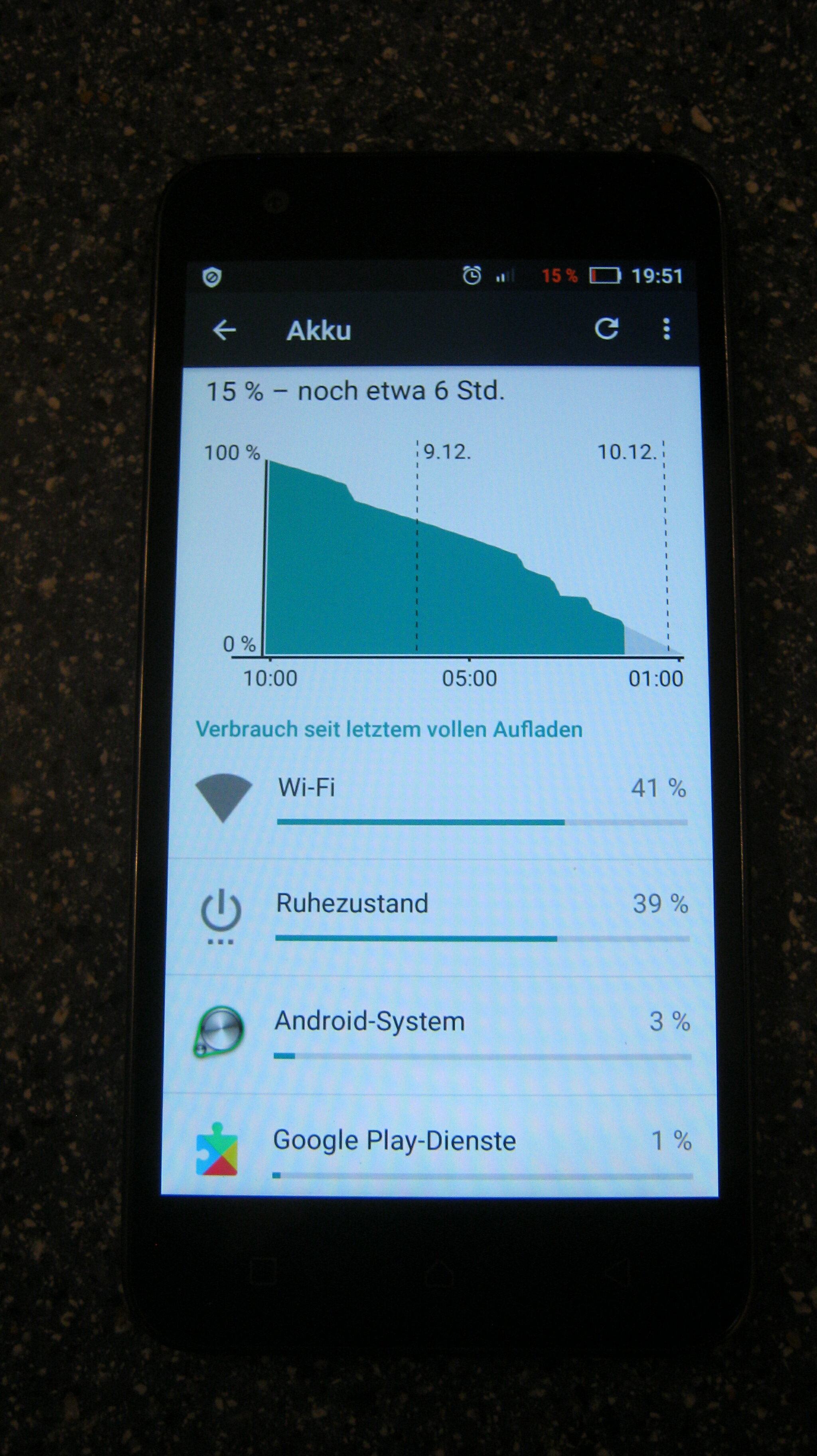

schau mal in den Einstellungen unter akku,
Habe ich gemacht (Bild).
Was mich Irritiert ist das WiFi ausgeschaltet ist und trotzdem Verbrauch vorhanden ist.
BT und Datenverbrauch ist auch ausgeschaltet.
Was bedeutet verbrauch „Ruhezustand“?
Ich habe das Smartphone am 08.12.22 auf 100 % um 09:30Uhr geladen und am 09.12.22 um 19:50Uhr ist der Akku Alarm mit 15 % angeschlagen.
In diesem Zeitraum ist keine Nutzung mit dem Smartphone erfolgt.
Ist halt auch schon ein "altes Smartphone".
Ist mir bewusst allerdings ist der original Akku neu und ich benötige das Smartphone nur selten zum telefonieren.
