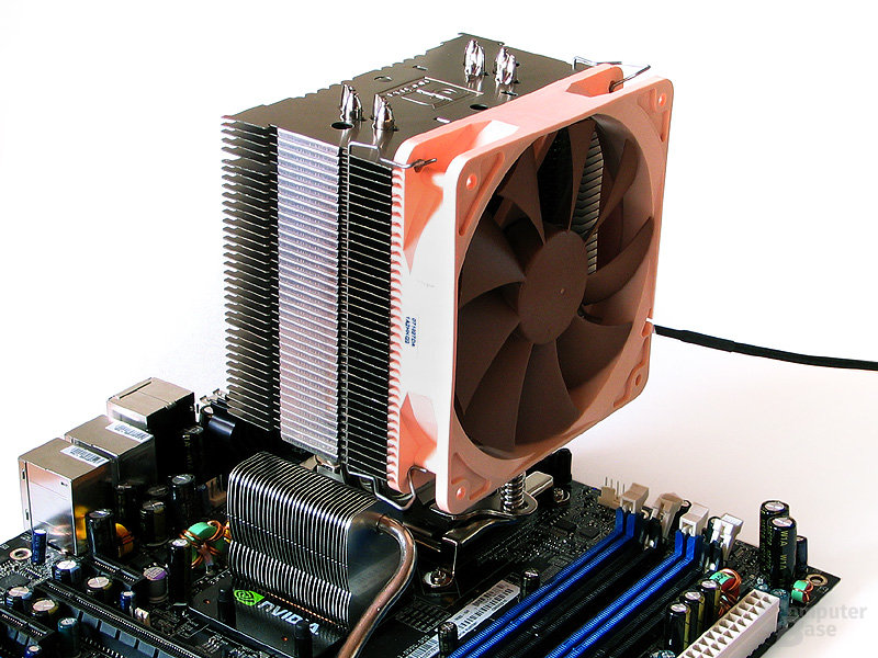

naja eigentlich will ich schon einfach mal wieder was neues haben, denke ich werde mir den noctua bei mindfactory bestellen. kann mir jemand versichern, dass der lüfter von rechts nach links blasend noch auf mein mainboard passt wenn alle 4 ram slots belegt sind? hier sieht's ja stark danach aus obwohl kein ram installiert ist (habe ga-p35-dq6 rev 1.1 + 4x crucial ballistix tracer).
