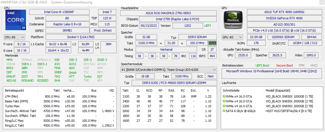

Moin ich möchte mein Ram Upgraden
momentan Nutzte ich 4x16 GB DDR5 Teamgroup 6200 MHZ da mein system damit nicht wirklich gut lief habe ich auf 2x16 GB DDR5 Teamgroup gewechselt Möchte jedoch 64 GB oder die neuen 48 GB Ich habe da gefühl das mein Takt etwas zu niedrig ist für mein System daher möchte ich upgraden jetzt ist die frage merkt man das beim zocken 1% low fps was man so sagt beim ram
was kann mir jemand hier emf
System:
ASUS z790 hero
4090 TUF
32 GB DDR5 6200
3x2 TB M2
Ich Spiele meistens CS2,GTA V, und neuere Titel

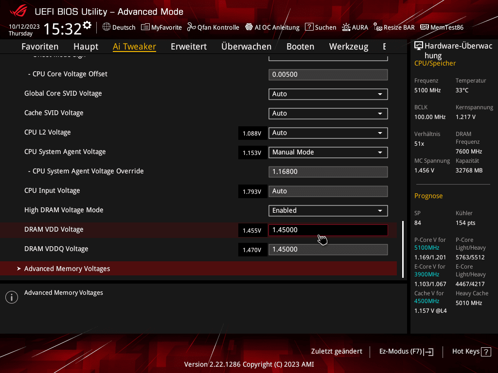

also mussi ch glück haben das es klappt kannst du mir zeigen wo ich das umstelle auf 1.42 v ?
Mit dem 13900KF sollte es im normalfall keine Probleme geben. Falls doch kannst du den Takt ggf. auf 7200MHz reduzieren. Wichtig ist das Bios und ME Firmware aktuell sind.
Die spannung kannst du einstellen wenn du bei AI-Tweaker runter scrollst .
Falls es notwendig ist DRAM VDD und VDDQ auf den gleichen wert setzen.

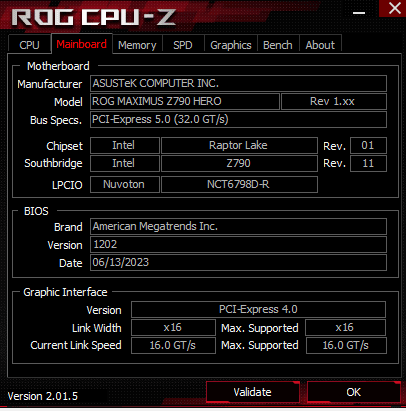

habe version 1202 reicht das ?
gibt mittlerweile 1402

Sollte eigentlich klappen - laut Asus Seite sollte mit dem BIOS 0813 die 24/48 GB Kits laufen. Aber neuer kann nicht schaden.

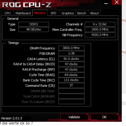

ich bin ein dulli ram war nicht richtig drinnen läuft :) mit XMP sind die werte ok so ?
@damnrefizul : die Werte passen. Wenn du es ein Paar Tage am laufen hast wäre es gut wenn du uns sagt ob alles stable ist oder obs probleme gibt.Spiele mit dem Gedanke mir das kit auch zu kaufen :-)

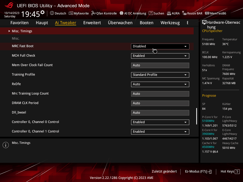

Klar , probiere das ruhig auch aus. GGf. läuft selbtst das Tweaked ohne Spannung anzuheben. Lass aber zum Stabilitätstest auch mal TestMem5 durchlaufen. Im Bios dann MRC fastboot (unter DRAM Timings recht weit unten) deaktivieren, damit die Timings vernünftig angelernt werden. Dort ist auch die Option MCH Full, die dann aktivieren. Der erste Boot dauert dann etwas länger aber wenn Fastboot aus ist weden die Fehler nicht immer wieder neu geladen.

Ne generell direkt so einstellen, egal welches Profil du nimmst. Da wird der Ram vernünftig angelernt. Alles andere ist wischi waschi und läuft nach dem Motto viel glück 50/50 läuft oder nicht.
