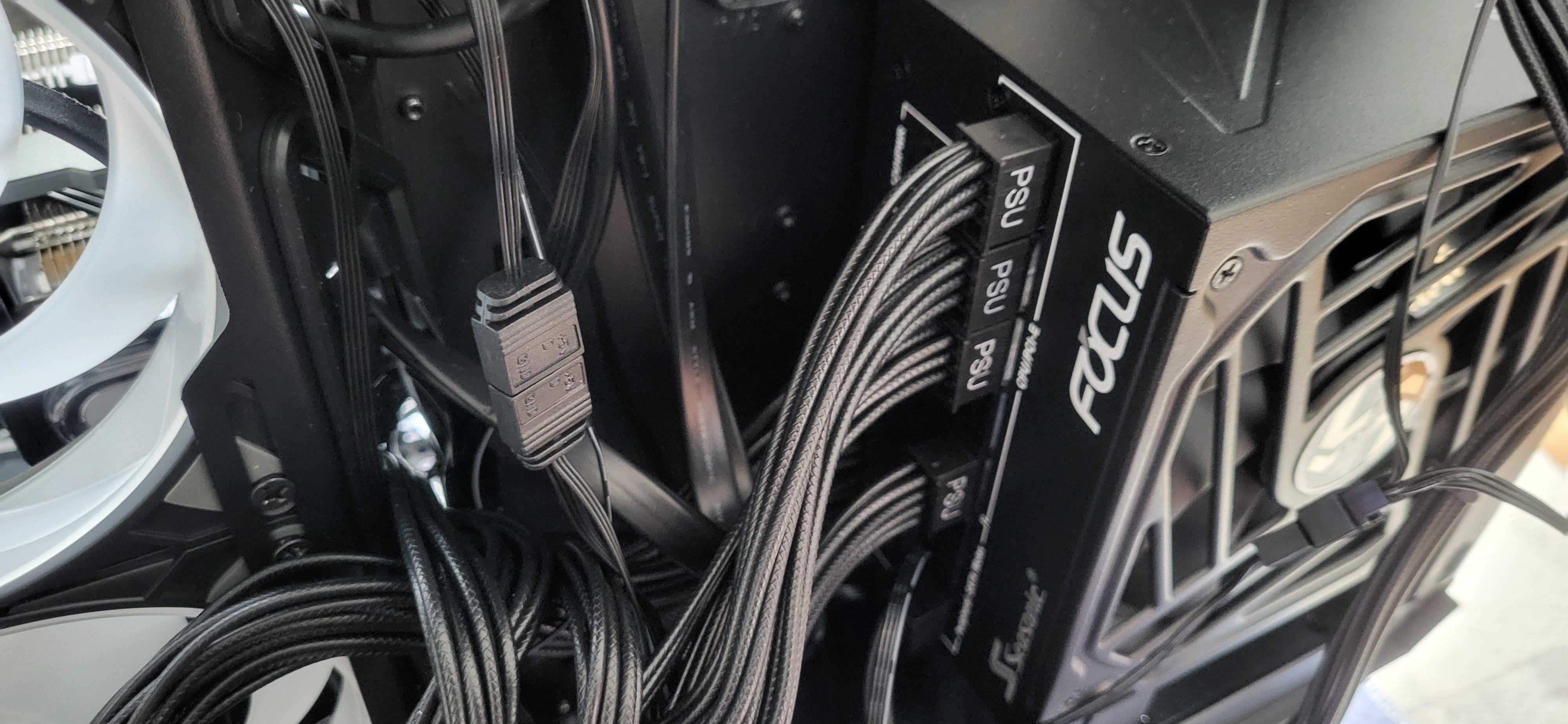

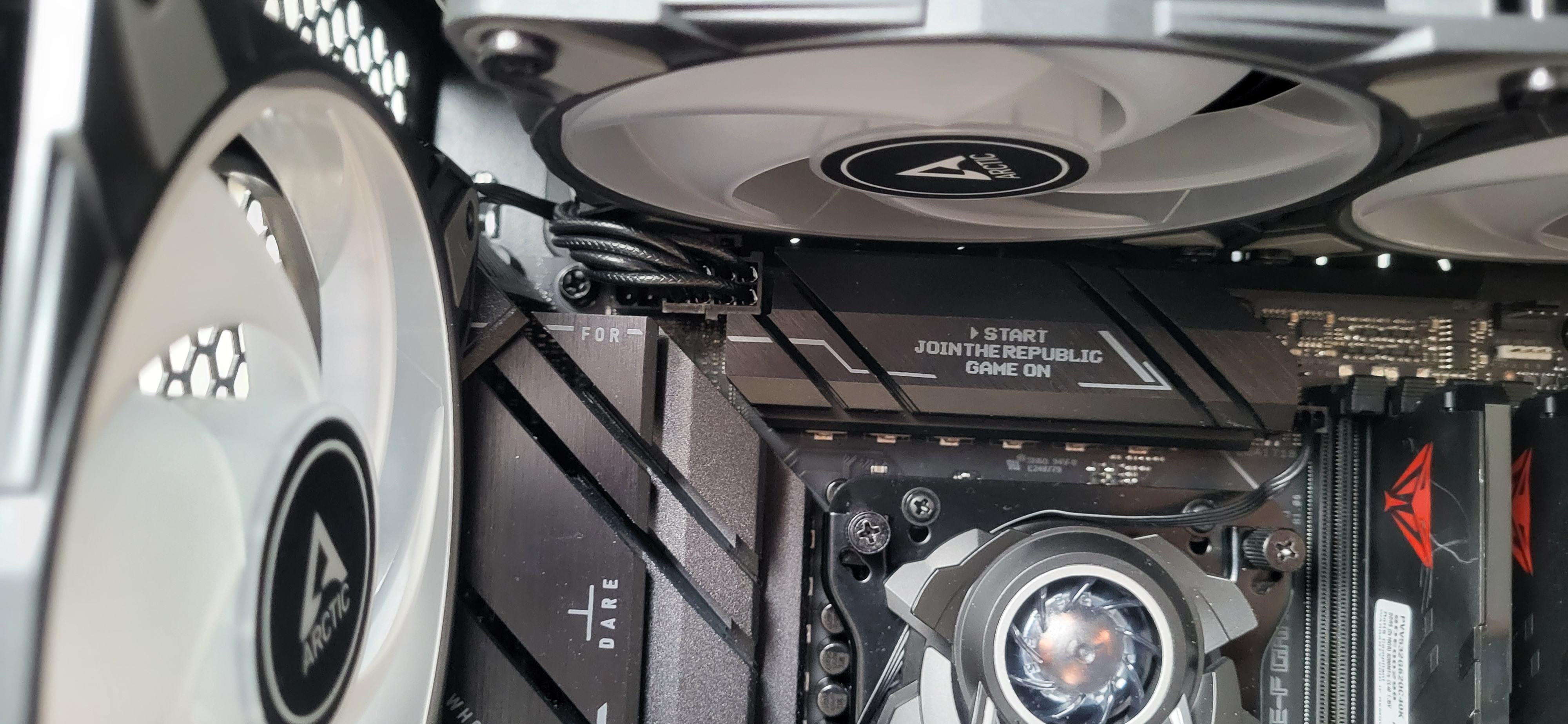

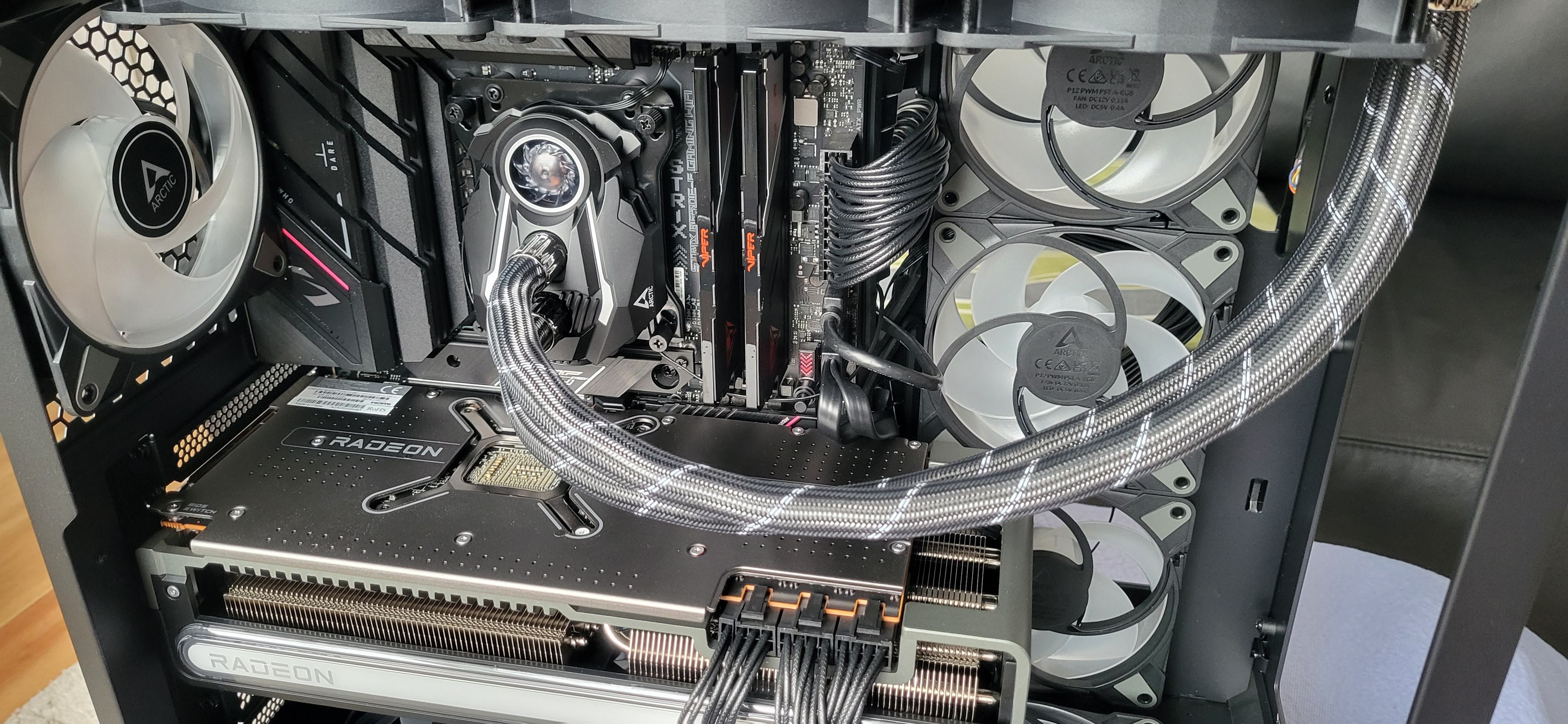

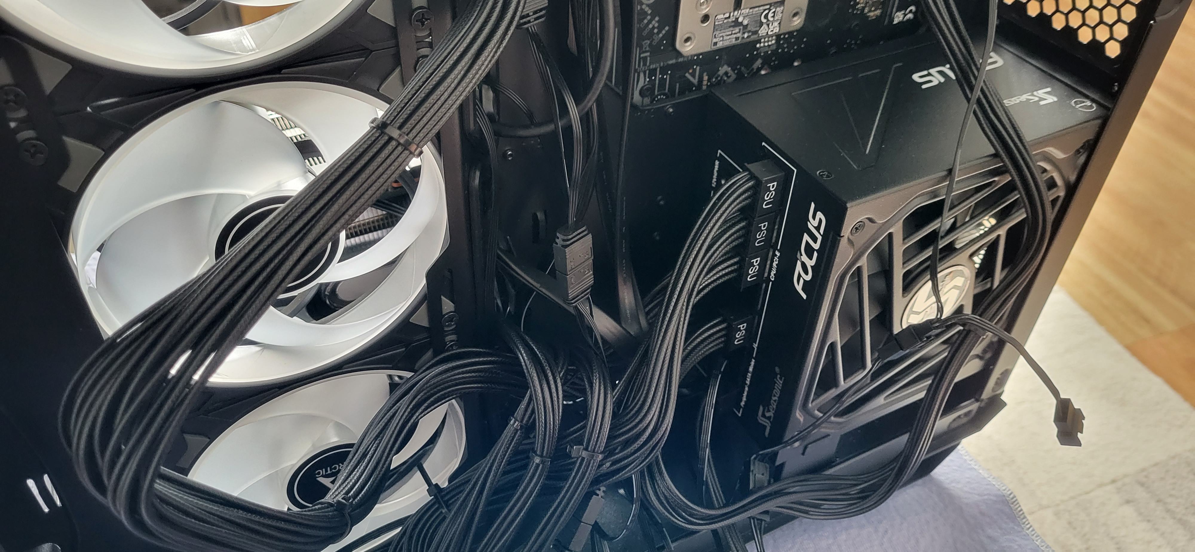

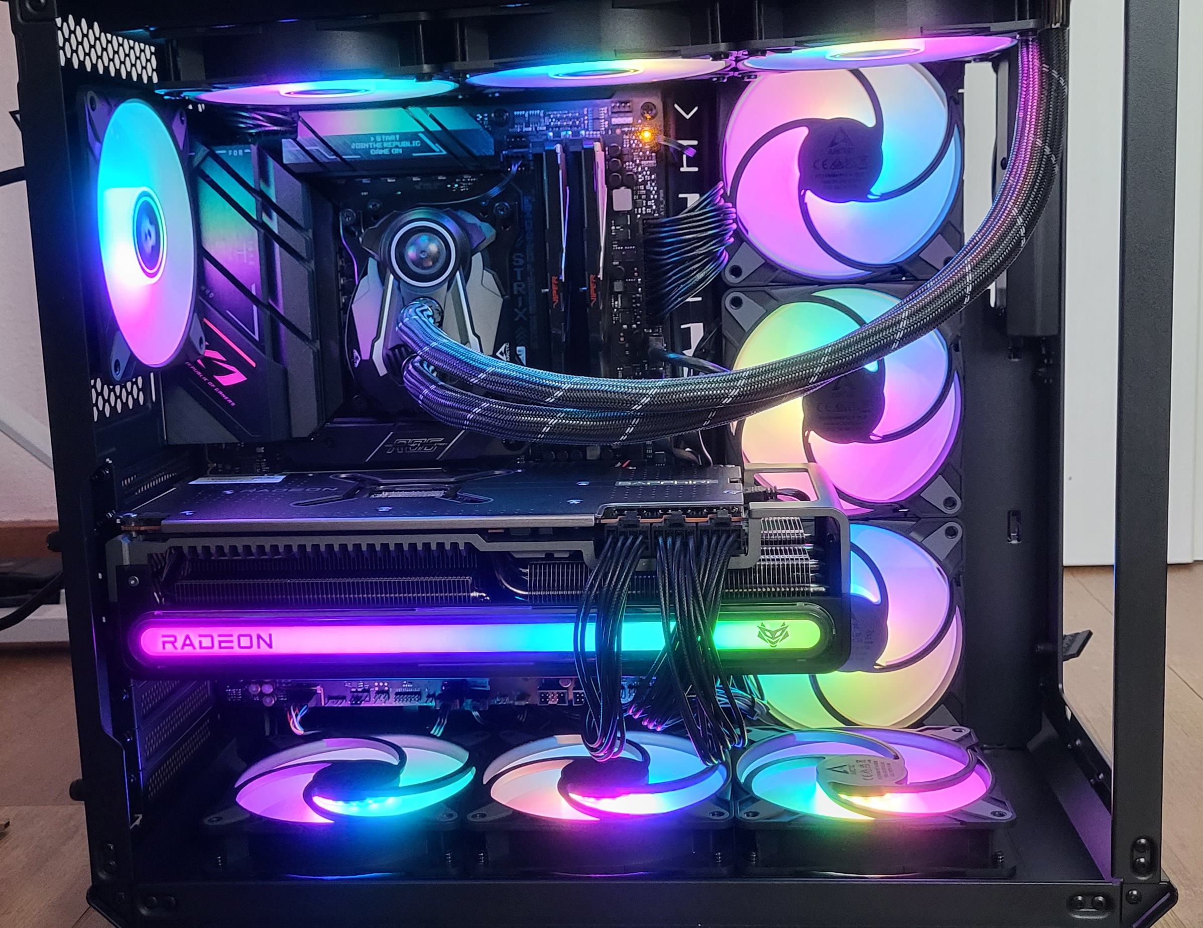

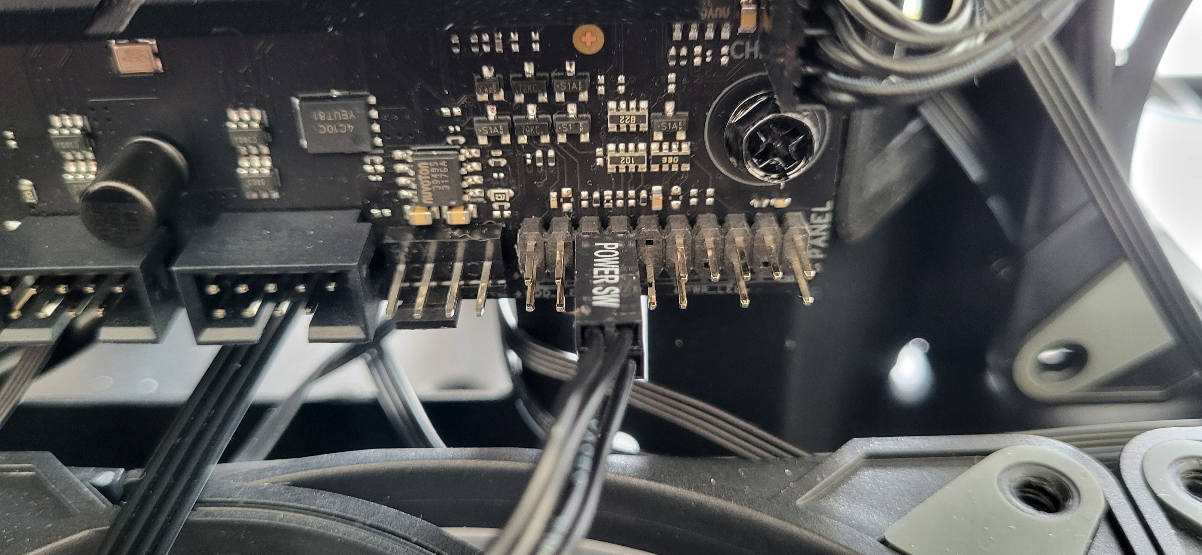

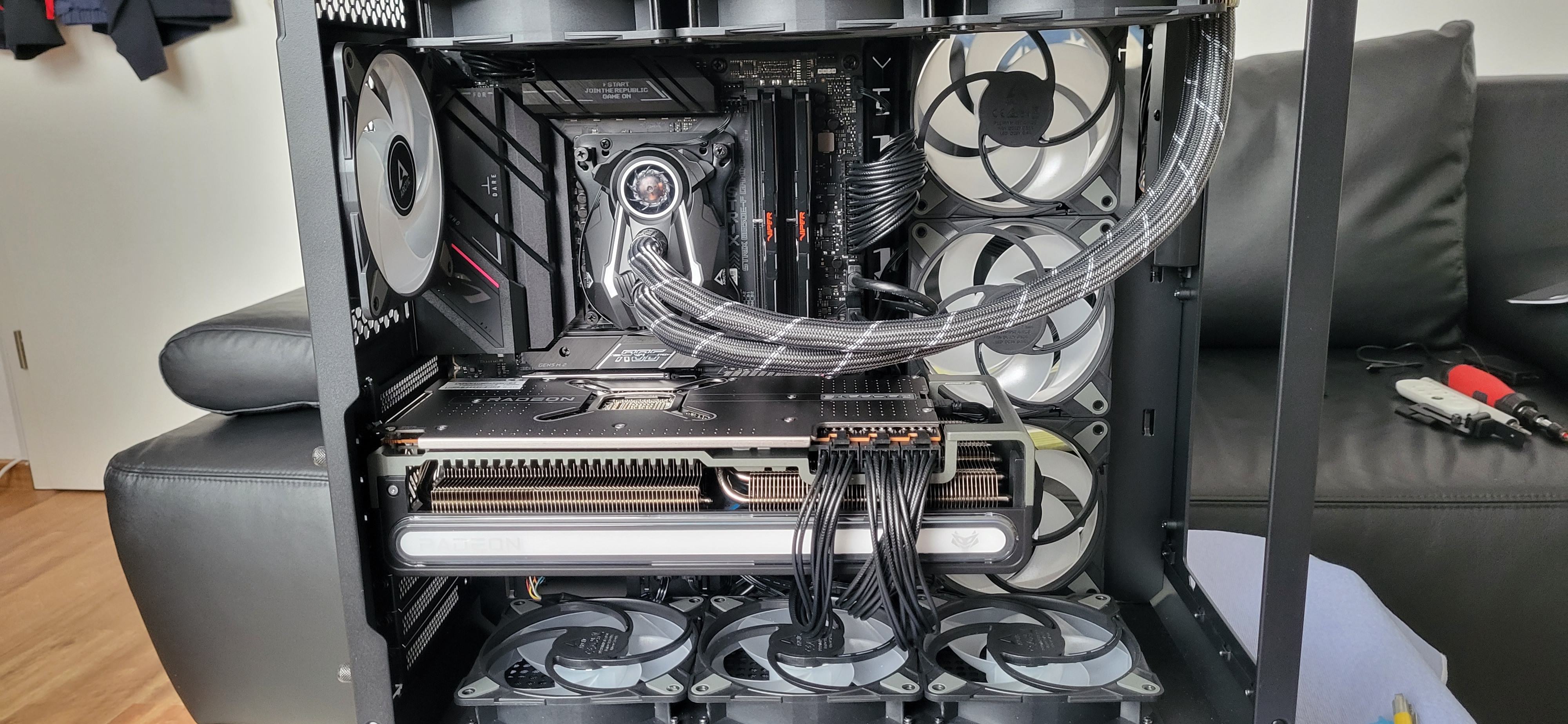

Ich habe die Hardware entsprechend der Anleitungen verkabelt (siehe Bilder). Die Arctic AIO hängt am CPU Fan Header. Die Lüfter sind jeweils durch PWM/PST Daisy Chain verkettet. Es ist vorerst nur eine alte NVMe aus meinem alten Computer installiert. Vor einigen Minuten wollte ich einen Probelauf machen und bin auf folgende Probleme gestoßen:
Der PC kann gestartet werden. Die Lüfter leuchten und drehen anscheinend allesamt auf Maximum. Der Computer wurde per DVI an den Monitor angeschlossen. Einmal direkt an die GPU und danach an das Mainboard um zu gucken ob das Problem eingrenzbar ist.
PROBLEM:
Egal was ich tue ich bekomme einfach kein Bild.Der Monitor geht kurz an jedoch kein Signal. Beim Starten ist das Netzteil gut zu hören sprich es Arbeitet. Alle Komponenten arbeiten augenscheinlich.
Der Reset Knopf ist komischerweise ohne Funktion so dass ich den Computer nur über den Power Knopf ausschalten kann. Maus und Tastatur funktionieren ebenfalls nicht. Die LEDs der Tastatur/Maus leuchten noch nicht mal auf. Wie gesagt, der Computer ist an und alle Lüfter drehen auf Hochtouren aber der Computer zeigt kein Bild und ein Diagnoseton ist ebenfalls nicht vorhanden.
Anbei einige Bilder:

aktuelles bios drauf?
ram in den richtigen slots?
alles abmachen, auch den kühler runter.
nur board, 1 ram stick und die cpu drin und anschalten. monitor kabel an das board.
wie hast du den dvi angeschlossen? die graka und das board haben kein dvi

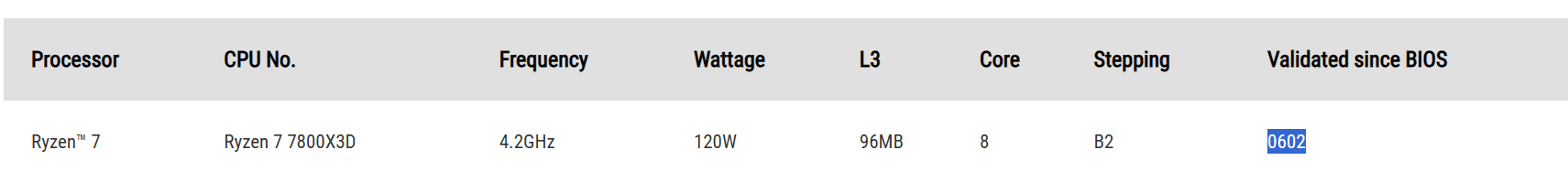

dann bios aktualisieren wenn möglich. das board hat nen button um das board ohne cpu zu flashen
Alles klar werde morgen sofort das BIOS Update machen und berichten.
Btw: Sorry meinte natürlich Displayport und nicht Dvi.

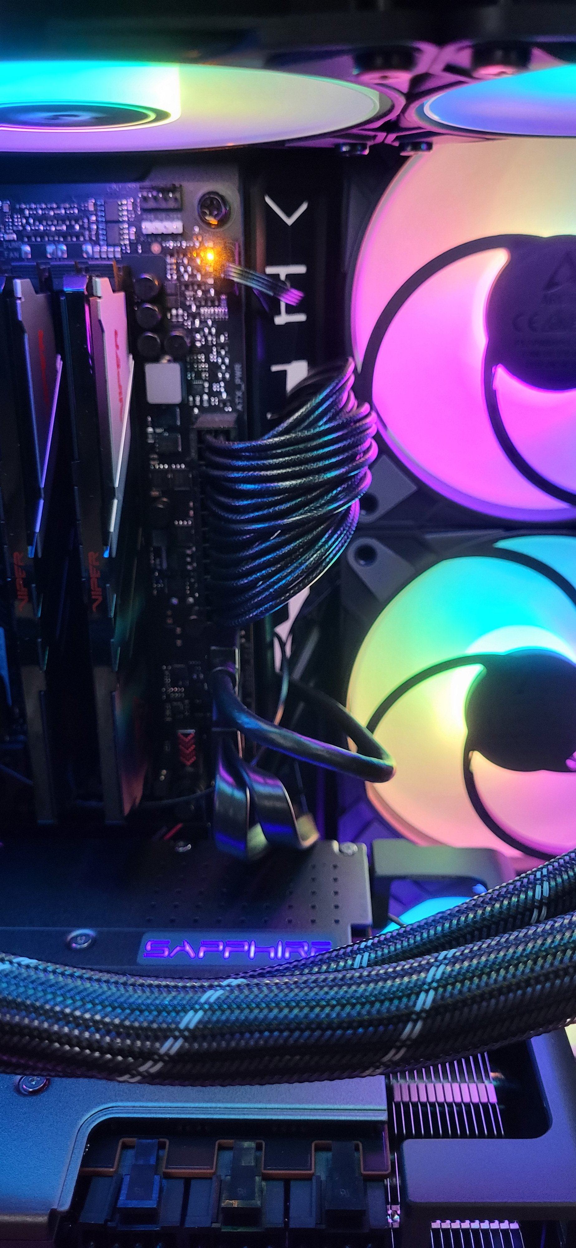

Die orangene LED zeigt entweder an, dass er noch am booten ist, dauert bei AM5 aufgrund des Memtrains ziemlich lange. Oder es liegt ein Problem z.b mit dem RAM vor. Was sagt denn das Handbuch zu den Status-Leds? Aber @Scrush hat recht. Bios updaten und wenns nach dem Update noch nicht klappt, wie gesagt, gedulden, weil der Boot kann lange dauern, dann mit dem troubleshooting beginnen.
