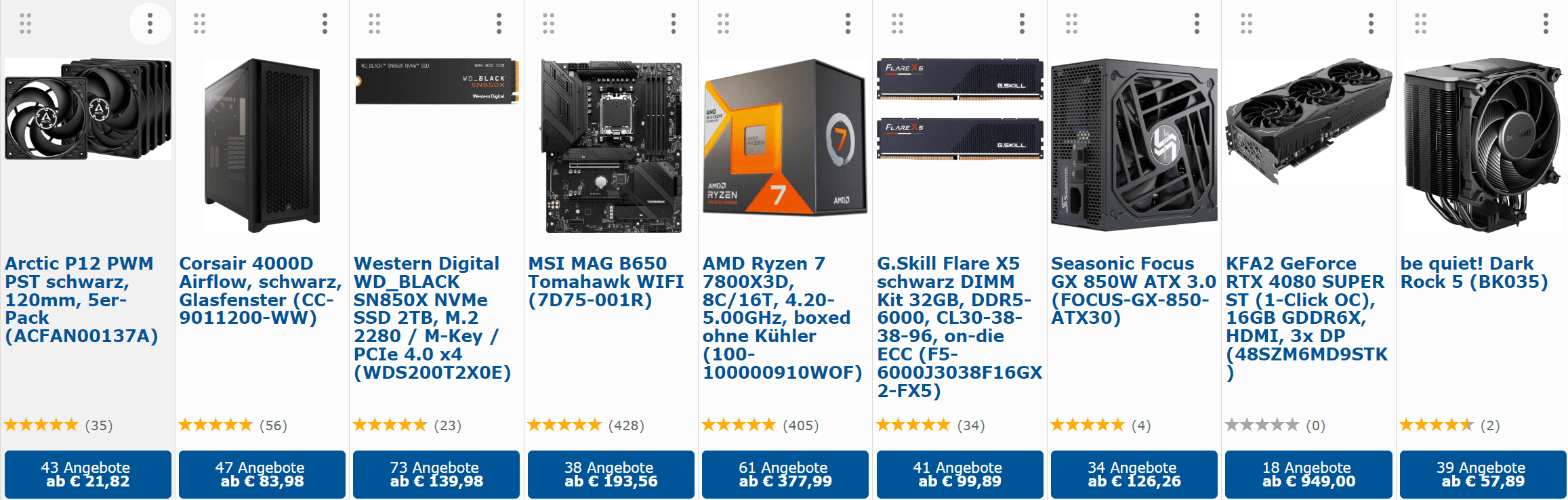

Achtet beim Gehäuse dararuf, dass die GPU zu Glasscheibe ca 3cm platz hat damit das neue Kabel genug spielraum hat.
beim 4000d + dicker 4080s könnte das ein Problem werden.

Mindfactory würde die kiste für 150€ zusammenbauen. allerdings musst du dann für die 4080super nochwas drauflegen da die 949€ von nbb sind.
Die kombi da oben läuft afaik bei einigen usern hier ohne probleme. Bei einem fertigen kann es sein, dass man dir die grafikkarte nicht einbaut da die mitlerweile so groß und schwer sind dass man das risiko nicht eingeht sie verbaut zu verschicken. ergo kann es sein dass du die selbst einbauen musst. viel schwerer ist der rest auch nicht. Sofern du einen Kreuzschraubenzieher bedienen kannst, kannst du auch einen pc zusammenabauen

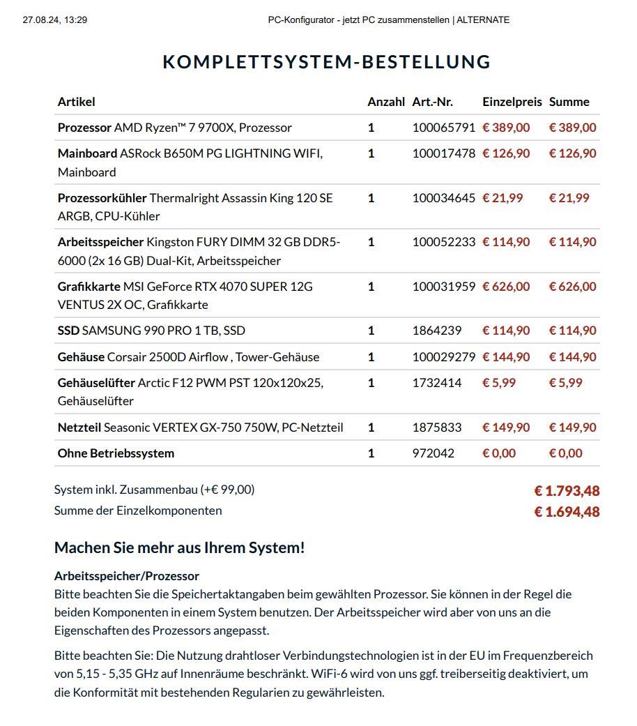

für 1900€ ist der dubaro rechner aber auch ok. Das sind genau die 150€ differenz die die 4080 Super mehr kostet.
die ssd ist schlechter > kein dram (ist aber heute nicht mehr so schlimm), dennoch würde ich die nv2 niemals kaufen > siehe reviews
das board ist "schlechter"
das netzteil ist "schlechter"
das gehäuse ist "schlechter"
GPU ist nicht genannt welche. Beliebiger Hersteller heißt in der Regel : Palit, Gainward, Zotac, KFA2
das muss aber nichts schlechtes bedeuten, kann sogar gut sein. Stichwort > Coilwhine
aber das ist alles nichts was die Gaminglistung beinträchtigt.
also, kann man schon machen wenn es zu 100% ein fertiger sein soll und man mit der optik klarkommt und einem egal ist welches modell der 4070ti super verbaut wird.
Es gibt immer ein ABER, ich möchte jetzt und hier keine diskussion lostreten. Ich gehe nur nach der preisvorgabe und den leistungsdaten/ TDP.
Dann kann der TE immer noch ändern, wie seine präferenzen sind. Hier noch der vergleich:
